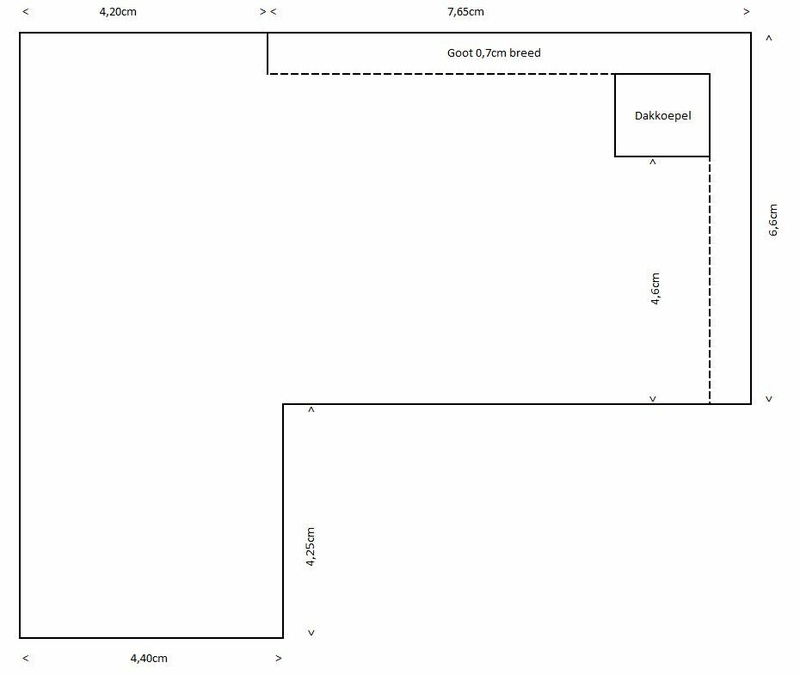

Beschikbare (dak)ruimte
Komende Oktober wordt het dak van de garage vervangen en komt er nog een schuur aan. Het dak van de schuur zal doorlopend zijn aan de huidige situatie.

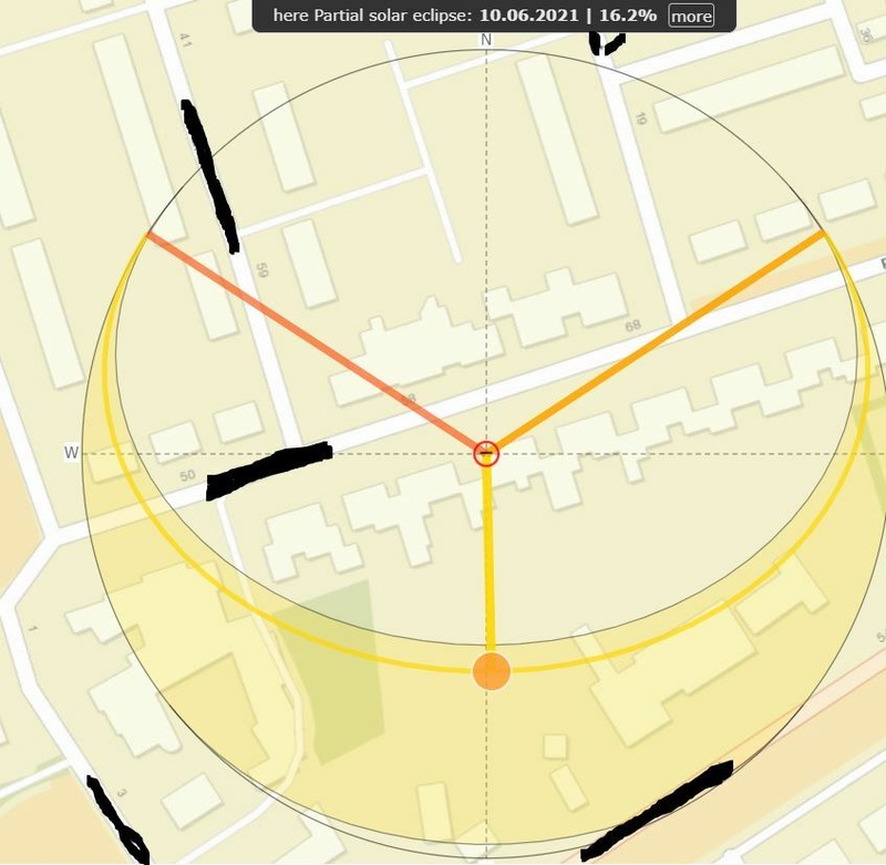

Schaduw
We hebben schaduw van een aantal bomen. Deze bomen zijn ongeveer 20m hoog en staan op 10meter van de achterzijde van de gevel (uiterste). Vandaar dat ik een parallel oplossing wil. In de zomer zouden we geen last hebben van de bomen vwb schaduw. In de winter is dit anders..
Tuin ligt (100%) op het zuiden.

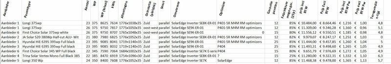

Reeds verkregen offertes
Afbeeldingslocatie: https://tweakers.net/i/OvXMCvDufrm_rZ8RKosesog1qaA=/800x/filters:strip_icc():strip_exif()/f/image/DP9VXjvbjJ8Os0zYlLuj1Ij5.jpg?f=fotoalbum_large
Regio
Noord Brabant.
Vragen
Wat vinden jullie van de offertes en keuzes die tot nu toe gemaakt zijn?
Tegelijkertijd ben ik benieuwd wat jullie van die hyundai 395wp vinden. Er is weinig over bekend.. Wat ik lees is dat ze de goedkoopste zijn met deze techniek. Tegelijkertijd hebben ze 25 Jr garantie en zijn ze compacter en een flinke opbrengst. Ik twijfel dan ook tussen dit aanbod en de longi 375 wp panelen.

  • AUijtdehaag
Is er ook al uitgerekend wat de onderlinge rijafstand wordt tussen de panelen?
Lijkt me erg krap....
Edit: als ik dit mag geloven is landscape en schaduw van een voorliggende rij not done met de hyundai
JWT in "Offerte Check zonnepanelen"
Is een oost/west niet beter? Die kan je tegen elkaar aanleggen
Op het grote vlak van 5,9 (6,6-0,7) x ~11 mtr, passen al 28 panelen (3x10 -2 dakkoepel)
Eventueel op dual betonvoeten.
Moet je niet de brede hyundai nemen.
Op het schuine huisdak heb je al minder last van schaduw. Edit: oh ik lees nu pas asbest... 8)
Is dat geen optie?

Met weinig ruimte kiezen wij doorgaans voor oost west, en inderdaad, de opstelling op de afbeelding is funest voor de opbrengst. Ik vraag me af of dit van een installateur komt.

Dank voor jullie reactie. Alle offertes komen eigenlijk van bekende zonnepanelen leveranciers.
AUijtdehaag schreef op dinsdag 27 juli 2021 @ 19:34:
Volgens mij werd de rijafstand 32cm dmv de solarstell koppelstukken.
RobertV70 schreef op dinsdag 27 juli 2021 @ 19:41:
Ik ben niet bekend met de Hyundai panelen, maar broodje aap verhalen zijn er genoeg in de zonnepanelen markt. Laat je niks wijs maken, doorgaans is de techniek die gebruikt wordt bij panelen zoals PERC en half cut overal gelijk, bijna ieder merk gebruikt deze technieken. De Hyundai panelen hebben een afmeting van 1,72 bij 1,14 meter, flink breder dan normaal, iets korter dan gebruikelijk, ter vergelijking, een Denim 410 is 1,92 bij 1,04 en een Trina 400 is 1,75 bij 1,09 meter, dus de afmeting van de Hyundai is niet compacter, hij is wat minder lang maar daardoor wel veel breder.
Twee (lokale) partijen zijn langs gekomen en overige zijn op afstand maar allemaal komen ze zelf met een zuid opstelling. De offertes zijn van greenchoice, zonnig, solar-concept, greenguys en SveaSolar.
Het verhaal van de Hyundai zit mij ook niet helemaal lekker vandaar dat ik ook op zoek naar ervaringen. De topic waar @AUijtdehaag naar verwees is zeker goede informatie. Zeker omdat de panelen iets breder zijn en omdat ze ook dicht tegen de schuinde dakrand aan komt te staan.

Hier overigens de zon stand van vandaag. De foto in het begin topic met de indeling van de panelen is overigens vorig jaar genomen rond begin augustus. De schaduw van de boom is hier ook goed op te zien. in de zomer heb ik hier dus geen last van.

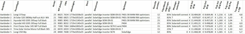

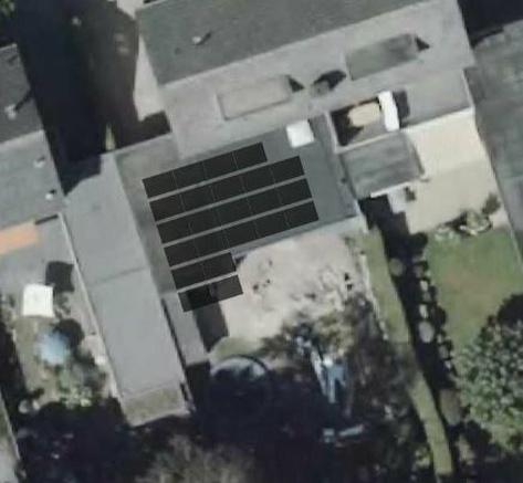

Inmiddels weer twee nieuwe offertes binnen en gebaseerd op het oost-west advies. Beide partijen hadden er in eerste instantie moeite mee. Één partij ging er uiteindelijk mee na een toelichting. Echter die partij zit wel aan de te hoge kant qua opbrengst. Ik denk dat dit een fout is, ik heb dit nu nagevraagd.
Wat denken jullie Longi panelen of first solar? Daarnaast twijfel ik of ik juist niet een kleinere omvormer moet kiezen, SE8k.Dan heb ik alleen geen ruimte meer om uit te breiden.

Ik denk dat de keuze van panelen in de basis weinig uitmaakt. Misschien dat SolarEdge-kenners kunnen aangeven of er nog verschil is in compatibiliteit met bepaalde optimizers.
De opbrengstberekeningen tussen aanbieder 1 en 6 lopen wel flink uiteen.
Met 2 * 13 * Longi 375 op 70 graden west en -110 graden oost komt Sunnydesign uit op 8.457 kWh per jaar.
Daarbij wordt een 8 kW omvormer geadviseerd. Pas wanneer ik het vermogen handmatig limiteer op 7,8 kW is er sprake van een klein beetje aftopping (0,1%), dus 9 kW lijkt onnodig veel bij de oost-west opstelling.
Je kunt nog simuleren of je wel genoeg hebt aan de 1 kW ongebruikte ruimte of dat je dan alsnog eigenlijk een tweede omvormer nodig hebt van bijvoorbeeld 3 kW of groter.
Aanvulling: ook 23 panelen van 375Wp op -20 graden zuidoost heeft aan een 8 Kw omvormer genoeg.
[ Voor 7% gewijzigd door schumacher op 28-07-2021 20:11 ]

Aanbieder 1 was ook minder overtuigd van het geheel. Ik d8 juist dat aanbieder 6 een fout had gemaakt in de calculatie.
Op zich vind ik het niet erg om meer capaciteit te hebben qua omvormer. Er kunnen (qua oppervlakte) ook nog meer panelen bij dus dan vandaar wat extra ruimte. Of zal daardoor het geheel minder effecient gaan werken?
