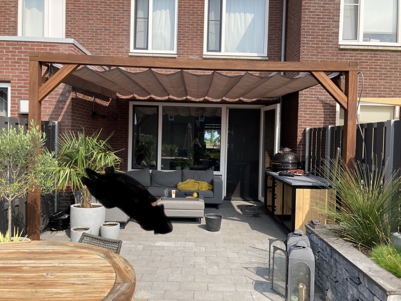

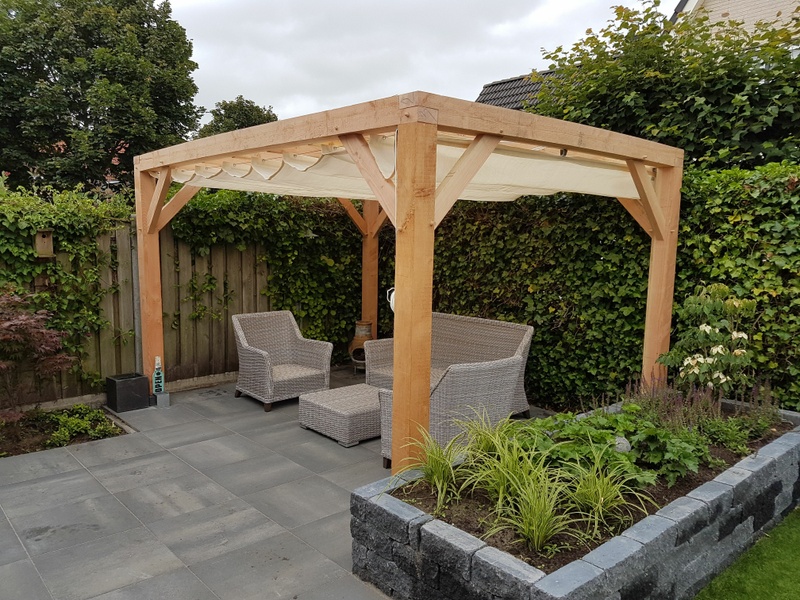

Heeft iemand ervaring met deze vorm van overkapping? Gaat het goed met regen? vocht zal het niet laten ruiken? Heeft iemand langdurige ervaring met deze vorm van overkapping?

Heb afgelopen herfst een pergola met dikke bamboe palen gebouwd van 5x4 meter, daar een staaldraadset in gemonteerd en een harmonicadoek (waterdichte variant) in gehangen, met stokken als baleinen erin zodat hij strak hangt. Bediensysteempje met touw en wat katrollen en ben er tevreden mee, blijft droog eronder bij regen. Wel zorgen voor afschot zodat er geen plassen in gaan staan.

wow bedankt, misschien kun je wat foto's delen? de harmonicadoek moet recht zijn zonder afschot? maar hoe wordt het water tussen de harmonicadoek afgevoerd?

Dit is zoals hij nu als een jaar of 3 hier in de tuin staat.
Ons afschot loopt weg van de balk en is, als ik het mij goed herinner, +- 12cm op 3,5m. Dit gaat hartstikke goed!
Grootste probleem met dit soort overkappingen is wind. Bij harde wind slaat de regen er natuurlijk onder en als het te hard waait kan je doek scheuren. Zo hebben wij hem eens een nacht dicht gelaten met flinke wind, in de wintermaanden.. En toen was hij helaas stuk.
Er zijn tegenwoordig nette RVS spanners te verkrijgen. Toen wij hem net hadden was dit nog met een imbus die je kabel klemde.. Dit was niet sterk genoeg. Tegenwoordig is dit een stuk beter. wij hebben ze dan ook vervangen voor een nieuwe variant..
Het is in zijn geheel niet moeilijk te installeren, en geen elektronica er gaat dus weinig aan stuk :).
Om antwoord te geven op je vraag of vocht het laat stinken… nee absoluut niet..

Wij hebben afschot gemaakt van het huis weg, gaat als een dolle. Enigste waar je “last” van hebt is wind. Als erg hard waait is het geen beschutting meer. Sowieso waait alles eronder, en je zult op den duur je doek eens slopen.
De nieuwe staal sets die er te verkrijgen zijn heb stuk fijnere spanners als 3 jaar geleden. Dus wat dat betreft zit je goed.
Het is helemaal niet zo’n ingewikkeld systeem en werkt nog steeds voorbeeldig.
Mooi!!
