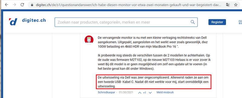

Ik lees in de volgende link https://www.digitec.ch/de...-nutze-es-via-usb--290209 een stukje over firmware en uitwisseling met Dell. Echter kan ik hier niet echt een touw aan vast knopen wat er precies staat. Lijkt om het probleem te gaan om uitwisseling met Dell om iets anders.
Afbeeldingslocatie: https://tweakers.net/i/HxVHZs3Q94p02w450e0TwUsUIbA=/800x/filters:strip_exif()/f/image/qzaChlVv1qXQ5mydByrCLsFD.png?f=fotoalbum_large
Heb ik als consument recht op dezelfde firmware als deze kan worden geupdate is eigenlijk de vraag die ik aan Dell zou moeten stellen.
