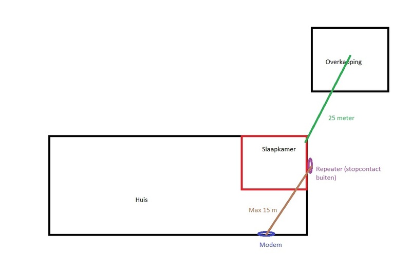

  • Too5
  • Laatst online: 30-08 20:39
Afbeeldingslocatie: https://tweakers.net/i/X_ISPEPRpLEOZ_-ssP3II_c81II=/800x/filters:strip_icc():strip_exif()/f/image/oKNIZULRBNgsypgTi8eatcsg.jpg?f=fotoalbum_medium
Dit is de situatie. Modem komt rechtsonder binnen. De slaapkamer die het dichtst bij de overkapping ligt, is vanaf het stopcontact in die slaapkamer ongeveer 25 m van het midden van de overkapping.
De repeater hangt buiten, op die plek heb ik met mijn laptop en telefoon nog goed internet van de modem, dus daarom de repeater daar ook gehangen.
  • CH4OS
CH4OS
It's a kind of magic
Iets met dubbel NAT wat je zoveel mogelijk wilt voorkomen; je wilt het netwerk zo simpel mogelijk houden.

  • Paul
  • Laatst online: 20:29
Too5 schreef op maandag 26 juli 2021 @ 12:26:
De grond is keihard, dus een kabel doortrekken gaat niet.
Ondergronds niet. Bovengronds mogelijk wel :) Hoe loopt de stroomkabel?
De slaapkamer die het dichtst bij de overkapping ligt, is er ongeveer 25m bij vandaan, dus misschien ligt daar ook een mogelijkheid?
In tegenstelling tot wat anderen zeggen lijkt 25m mij helemaal niet zo ver voor wifi (op 2.4 GHz). Het is ten slotte in de buitenlucht, niet binnenshuis.
De overkill-oplossing is een point-to-point-opstelling (als je geen kabel kunt trekken; bovengronds of ondergronds) zoals een Ubiquiti Nanostation, en dan een AP aan de overkapping, maar ik vermoed dat je met een AP in die slaapkamer al een heel eind bent :)
Het hele verhaal over routers moet je vergeten; je wil je wifi uitbreiden, niet meerdere netwerken aan elkaar knopen. De verwarring zit er vooral in dat veel wifi access points ook kunnen routeren, of dat veel routers ook wifi access points bevatten. Het router-deel van zo'n gecombineerd apparaat is niet van belang voor jouw use case. Het kan (afhankelijk van het merk en de uitvoering) wel in de weg zitten, dus het lijkt me beter je te concentreren op apparaten die alleen wifi doen, en niet kunnen routeren.

  • Wannial
  • Laatst online: 15-08 23:45
Paul schreef op maandag 26 juli 2021 @ 12:54:
Het hele verhaal over routers moet je vergeten; je wil je wifi uitbreiden, niet meerdere netwerken aan elkaar knopen. De verwarring zit er vooral in dat veel wifi access points ook kunnen routen, of dat veel routers ook wifi access points bevatten. Het router-deel van zo'n gecombineerd apparaat is niet van belang voor jouw use case . Het kan (afhankelijk van het merk en de uitvoering) wel in de weg zitten, dus het lijkt me beter je te concentreren op apparaten die alleen wifi doen, en niet kunnen routeren.
Ik sluit mezelf helemaal aan bij deze post, kijk eventueel naar een ubi nano station of een AP LR (long range) ik heb die zelf ook hangen en kom daar makkelijk een heel eind mee mn tuin in.
Ik heb recentelijk bij iemand anders ook nog een unifi ap-ac-mesh-pro opgehangen buiten zodat hij ook bereik heeft op zijn boot, dit is ook zeker 50 meter ver. en deze kunnen buiten hangen in weer end wind.

  • Frogmen
In plaats van een repeater een AP liefst buiten ophangen in dit geval zou ik rustig voor een Ubiqity longrange kiezen. Ik verwacht namelijk niet dat je veel last van andere netwerken zal hebben en dan is die LR wel fijn.

  • Too5
CH4OS schreef op maandag 26 juli 2021 @ 13:03:
De genoemde Unify producten zijn het overwegen waard. Hebben echter wel een kabel aansluiting nodig. Je zou eventueel de repeater kunnen vervangen door buiten een weerbestendige router te hangen aan de kant van de slaapkamer, om de 25m te overbruggen. Maar ik blijf erbij, het mooiste is om bij de overkapping zelf een accesspoint op te hangen, dan hou je op die plek ook het beste signaal.
Ik zou kunnen kijken of er nog een lan kabel door de de buis van de elektra past (die is bij de bouw van het huis gelegd).
  • CH4OS
CH4OS
Too5 schreef op maandag 26 juli 2021 @ 13:08:
Eventueel aan een kant de RJ45 stekker er af halen, dan gaat een dergelijke kabel er veel gemakkelijker doorheen. wanneer de kabel er doorheen is, een nieuwe RJ45 stekker erop monteren en je kunt weer verder. ;)
ik zou deze optie toch proberen, eventueel een minigraver huren. PVC buis in de grond, kabel erdoor en dan een PoE Accesspoint aansluiten

Een netwerk kabel hoeft niet in de grond je kan prima een UV bestendige buis over de grond leggen. Ik denk dat het meest erge waar je last van hebt UV licht is daar moet je je kabel tegen beschermen anders is hij in een jaar verpulvert misschien.
Wat nu wel duidelijk mag zijn, je hebt geen router nodig hooguit een switch om het aantal netwerk poorten uit te breiden en een access point om de overgang van kabel naar wifi te verzorgen. Ook hoef je niet in de instellingen van het modem/router te zijn.
Waarschijnlijk als je in je huis een kabel naar buiten brengt en een buiten AP ophangt ben je er al.

dion_b schreef op dinsdag 27 juli 2021 @ 10:55:
Kun je aangeven welke provider je hebt, welke merk+model modem router het is, en welke aansluitingen er op zitten?
Provider Telbo, modem is van comtrend. Zoals ik al aangaf ben ik niet in Nederland. En er is hier een behoorlijke monopolie-positie voor heel veel van dit soort bedrijven (internet, stroomvoorziening, watervoorziening, etc). Dus ze kunnen ook doen en laten wat ze willen.
Frogmen schreef op dinsdag 27 juli 2021 @ 11:18:
Dit gaan we nu proberen via de bestaande elektriciteitsbuis.

Is de grond écht te hard, of te hard om zomaar met een schep door te gaan?
In betonvloeren snijden ze ook nog wel eens een sleuf met een flinke zaag, die zal ook op zo'n eiland vast wel te vinden zijn. Als de grond zo hard is dat je er met een schep niet doorkan hoef je een kabel ook niet heel diep te leggen, zeker niet als het gewoon stevige buiten/grondkabel is en het maar voor eigen gebruik is.
Dan heb je namelijk de optie om gewoon een AP op te hangen en hoef je je verder nergens druk om te maken.

1. Accesspoint
Je wilt onder de overkapping wifi en met het huidige accesspoint wat in je provider modem zit heb je geen bereik.
Je wilt dus ergens een accesspoint neerzetten, het liefst zo dicht mogelijk bij de overkapping.
Idealiter zet je het accesspoint dus buiten onder de overkapping en koop je hier een outdoor variant van. Echter, afhankelijk van je ramen en muren, krijg je misschien ook al genoeg dekking vanuit je slaapkamer (vanuit binnen).
2. Uplink naar accesspoint
Je accesspoint moet natuurlijk ergens signaal vandaan halen. Dat kan grofweg via:
- Een utp kabel
- Een powerline
- Repeater (oppikken bestaand wifi)
- Mesh Repeater (oppikken bestaan wifi van andere mesh node)
Een powerline is meestal instabiel en zou ik dus links laten liggen. Een utp kabel is het meest ideale maar niet altijd gewenst.
Blijf repeater dus over waar een mesh repeater de voorkeur heeft. Wil je een mesh repeater dan moet je dus minimaal 2 nodes hebben. 1 bekabeld in het huis en 1 onder de overkapping.
Dan heb je nog dual band en tri band nodes in. Grofweg: bij een dual band gaat je bandbreedte /2 en bij een tri band niet.
Hoeveel bandbreedte wil je halen?
Het meest pragmatische is denk ik:
- Ik begrjp dat je vanuit de router een utp kabel hebt naar slaapkamer. Ik zou vanuit de slaapkamer een gat naar buiten boren dat je daar utp en stroom hebt
- Buiten hang je dan je 1e deco node op (liever m4 dan e4 omdat m4 gigabit poorten heeft)
Wellicht is dit al genoeg en ben je klaar :) Hoeft trouwens geen deco node te zijn, ieder goed accesspoints doet dienst.
Is het niet genoeg dan:
- Je 2e deco node hang je over de overkapping
- Je 3e node zet je naast de modem, puur voor het gemak om 1 netwerk te hebben. wifi van provider kan dan uit
Verwacht dan naast je hoofd deco node bij het huis een megabit of 300, en onder de kap een megabit of 100.
Echter, deco nodes zijn niet gemaakt voor buiten dus ik verwacht niet het eeuwige leven. Beter is iets buitenzetten wat wel outdoor werkt. Aan de andere, als je iets van een porch hebt dan zal dit dan echt wel een paar jaar blijven werken.

@Oon @Johnny Vanaf ongeveer 10 cm diepte is het koraal. Er zou een drilboor aan te pas moeten komen.
@laurens0619 De maximum internetsnelheid is hier 50mbps, dus het verval / 3 zou dan wel erg traag worden ben ik bang.
@dion_b Het is een oudere versie dan deze, maar als het handig/beter is kan ik 'm wel voor deze laten omruilen.
Alles is geaard, ook de overkapping die op hetzelfde netwerk loopt.
We kunnen het uiteinde van de electriciteitsbuis nog niet vinden. Op de bouw tekening is ie er niet bij gezet, omdat het buiten de oorspronkelijke planning viel.
Andere optie: aan de buitenkant van de slaapkamer is een veranda. Zou ik daar een accespoint onder kunnen maken die een bereik van >25meter heeft? Of zou ik daar ook weer een hoop verlies door hebben?
Dat zou echt heel goed kunnen werken zeker de moeite van het proberen waard, zou dan wel voor een POE gevoede AP gaan hoef je buiten geen 220V aan te leggen.

Too5 schreef op dinsdag 27 juli 2021 @ 14:00:@Frogmen , stroomnetwerk is pas 3 jaar oud, alles is geaard incl overkapping.
In dat geval zou een goede powerline wellicht kunnen werken. Misschien kun je meerdere oplossingen aanschaffen?
Als ik het goed begrijp kan je dus wel inloggen op de router, maar de modem instellingen daarin niet wijzigen.
WiFi instellingen (kanaal, SSID, WPA) kan je wel aanpassen?
De modem-router heeft naast een ingebouwd Wireless AP ook RJ45 connectoren.
In principe heb je alleen dat laatste nodig als je een wireless bridge wil gebruiken. Om bedraad internet bij de overkapping te krijgen.
Tevens is het geen enkel bezwaar om een eigen Wireless AP (dus geen router) aan te sluiten op een RJ45 poort. Waarbij je een eigen antenne aansluit op dat AP, met een directional flatpanel antenna buiten aan de muur gericht op de overkapping en op 2.4MHz moet je 25m wel kunnen overbruggen.
