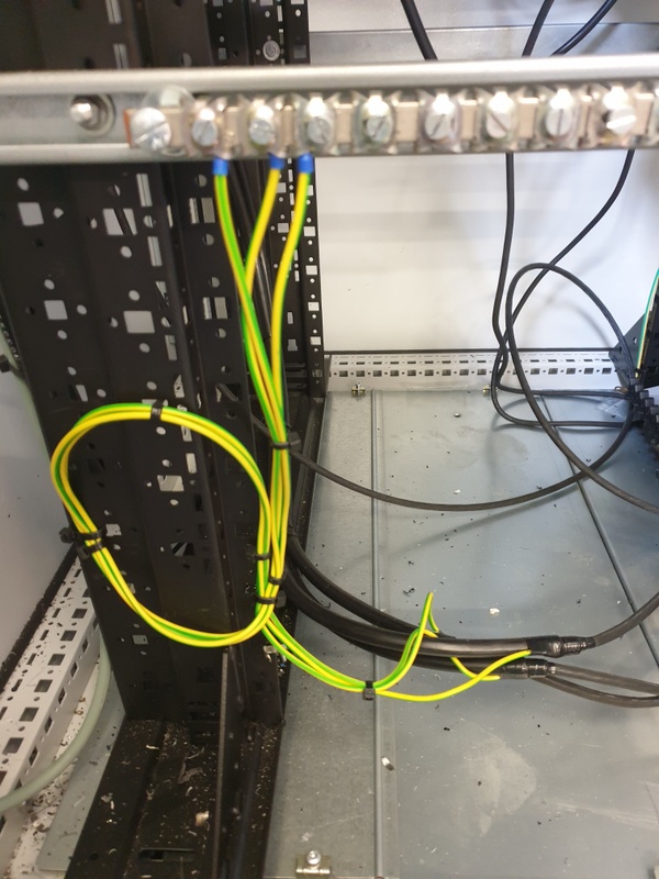

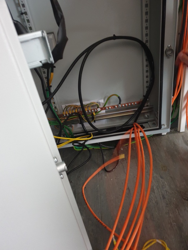

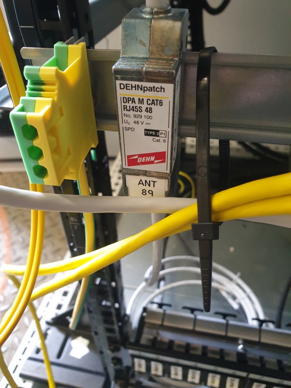

  • Dyckie
  • Laatst online: 16-03 16:43
Zo aarden ze de racks zodat de shielded verbonden is met de aarding.
Afbeeldingslocatie: https://tweakers.net/i/BOv4UZqSAiwxFF6NahfrtiZzOJU=/x800/filters:strip_icc():strip_exif()/f/image/RpcXzxuD3FjSeYrh84pISlyh.jpg?f=fotoalbum_large
Dit is nog een andere.
Afbeeldingslocatie: https://tweakers.net/i/yR0b_45T3SZ-Yf5CdY-2hIF3RNc=/x800/filters:strip_icc():strip_exif()/f/image/dgmchoOkfY0dtHgcGoTsAOO3.jpg?f=fotoalbum_large
En dit plaatsen ze er soms ook tussen.

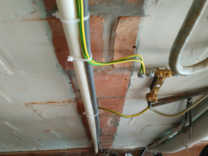

  • Lorduh
  • Laatst online: 24-09 18:25
Ik zou het in principe zo perfect kunnen uitvoeren. Er staat een zekeringskast boven de patch kast. Ga trouwens nog een zekering bij plaatsen voor stopcontacten.
