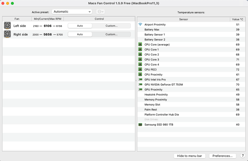

Hallo Riptide, bedankt voor je reactie.
Zie hier de temperaturen (en de hoge fan speed) van mijn MacBook.
Dit is met extern scherm (en dus de NVIDIA GPU)
Afbeeldingslocatie: https://tweakers.net/i/M8ajzTMcZMzC7XfUvI3J-QfBPyo=/800x/filters:strip_exif()/f/image/lZvj5vKVACFWEFooi69Yix6Q.png?f=fotoalbum_large
Temperaturen zijn niks geks in mijn ogen.

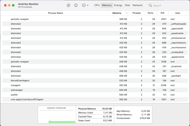

  • sypie
Als je in Activiteitenweergave kijkt, hoe zien de grootverbruikers (CPU/RAM) er daar uit?
  • Riptide
  • Registratie: Mei 2019
  • Laatst online: 14-05 10:27
maartenvdw schreef op maandag 26 juli 2021 @ 19:28:
Zien er prima uit, wat Sypie zegt even kijken of je een proces met hoge load ziet in je activity monitor.
  • maartenvdw
  • Registratie: September 2014
  • Laatst online: 08-10 14:45
Afbeeldingslocatie: https://tweakers.net/i/8fFUYo5hBoAZxkHyQoUGs9yFAE0=/800x/filters:strip_exif()/f/image/dcIDmwdZ7Mk7VUBApsUm81NO.png?f=fotoalbum_large
Afbeeldingslocatie: https://tweakers.net/i/vEl9r7htnZB3Yky88q6VJWxoHkE=/800x/filters:strip_exif()/f/image/QbSHcU3SfJ0mMuMUXgBRz7P3.png?f=fotoalbum_large
Dit is met extern scherm aangesloten en FireFox open (YouTube).
Fan speed was weer hoog.
Overigens is BigSur gewoon schoon geinstalleerd...
Mijn vriendin heeft met exact de zelfde MacBook het zelfde probleem op extern scherm...
