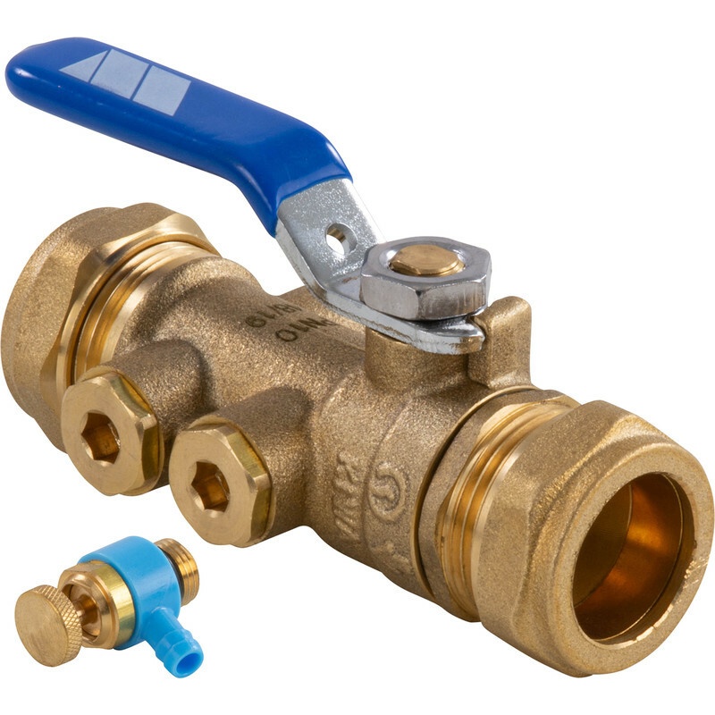

Overigens, nu ik erover nadenk ik heb wel een aftap mogelijkheid op de afsluiter vlak na de watermeter.
Dus bij werkzaamheden aan de leiding kan ik het wel aftappen.
Heb zo'n kraan
Afbeeldingslocatie: https://tweakers.net/i/SV0rSlZ__qEJtIp-l8AA02hTs_Y=/full-fit-in/4920x3264/filters:max_bytes(3145728):no_upscale():strip_icc():fill(white):strip_exif()/f/image/Bb0TMgPARulMQ2c3VP4Ieif9.jpg?f=user_large
[ Voor 14% gewijzigd door FRANQ op 26-07-2021 10:16 ]
