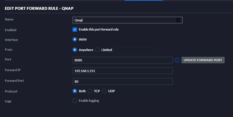

Hoe probeer je het te doen? Plaat anders een plaatje :)
Cloud ☁️
  • BartDG
  • Laatst online: 24-08 10:31
Plaatje hierbij. :)
192.168.1.211 is dus de IP van mijn QNAP NAS uiteraard.
Afbeeldingslocatie: https://tweakers.net/i/YEc8KFACCfqdjsLfWKx02eiMbuU=/800x/filters:strip_icc():strip_exif()/f/image/x9Ouql7k1nnwDqlVZT3TrJgk.jpg?f=fotoalbum_large
  • HKLM_
  • Laatst online: 18:59
BartDG schreef op zondag 25 juli 2021 @ 20:15:
Plaatje hierbij. :)
Praat je QNAP wel poort 80?
Cloud ☁️
  • BartDG
Ik heb dat niet gewijzigd, dus ik ga ervan uit van wel?
  • BartDG
Ik heb nu zowel de "Port" als de "Forward Port" gewijzigd naar 8080, maar dat lijkt ook niet te werken.
