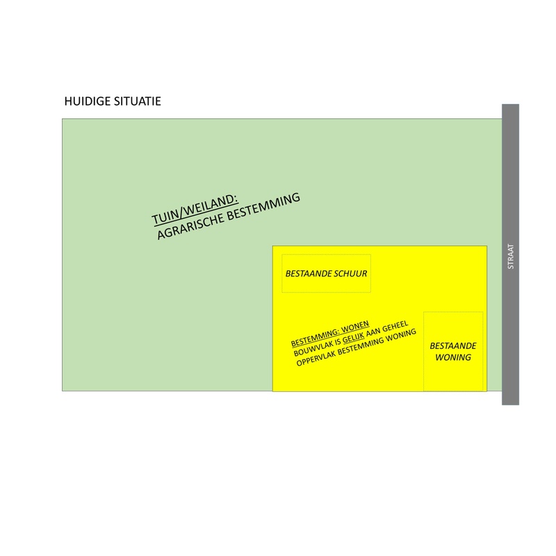

Beste Tweakers,
Op internet veel antwoorden gevonden, maar geen enkele welke echt van toepassing is op onze situatie, namelijk:
Ouders hebben een groot stuk grond met daarop een boerderij en een grote schuur/garage.
Nu willen wij de kavels splitsen en de schuur/garage ombouwen tot woning.
Op internet staat overal dat een kavel splitsen (kort door de bocht) nauwelijks aan regels gebonden is, maar de 'bestemmingen' niet veranderen.
Nu staat zo'n schuur meestal op grond met 'agrarische bestemming' en dan word het een ingewikkeld(er) verhaal, maar in ons geval ligt het iets anders...
Het grote voordeel is dat zowel de woning als ook de schuur van ouders reeds de bestemming 'wonen' hebben en beide (dus óók de schuur) binnen het bouwvlak staan.
In mijn (wellicht te simpele redenatie) kunnen we dan de kavels splitsen; gezien splitsing niet leid tot andere bestemming, blijft ook op de schuur de bestemming 'wonen' rusten en staat deze binnen het bouwvlak. Er hoeft ook geen extra bebouwing plaats te vinden (alleen een verbouwing).
zie situatieschets in bijlage
Op het kavel zelf staat geen maximum wooneenheden o.i.d. aangegeven. Echter staat in het 'algemene' bestemmingplan 'maximaal 1 woning is toegestaan', tenzij aangegeven '0' of '2'. Dit kun je m.i. op twee manieren interpreteren:
a. Per kavel dus max. 1 woning, maar als je het kavel splitst in 2 kavels dus 1 woning per kavel (uiteraard moet er wel een bouwvlak en bestemming wonen aanwezig zijn, maar die is er dus...)
b. In de huidige situatie mag er max. 1 woning aanwezig zijn. Splits je het kavel, dan blijft op het kavel van ouders '1' gelden, op het andere kavel '0' (ondanks de bestemming wonen en bouwvlak aldaar). Eventueel door een bouwtitel te kopen te verhogen naar '1'? (zou ik vreemd vinden, want woonbestemming is er al en er hoeft niks gebouwd te worden?
Iemand ervaring met het splitsen van een kavel en een tweede woning creëren in een bestaand bijgebouw waar reeds bestemming 'wonen' op zit en welke binnen het bestaande bouwvlak staat? Of wellicht meer bekend met de materie?
Thanks!

Is zoiets ook niet afhankelijk van de betreffende gemeente? Je zou daar toch informeel eens kunnen navragen hoe eea werkt?
In principe heb je gelijk.
De gemeente wil graag dat we direct een principeverzoek indienen en we willen daarvoor een beetje beslagen ten ijs komen.
We hebben eerst getracht in het 'weiland' te mogen bouwen, maar dat bleek een onmogelijke missie (hadden we ook wel een beetje rekening mee gehouden, maar wie niet waagt... ;))

Zeker is het kavel splitsen niet het probleem, dat is een korte en goedkope procedure bij het Kadaster.
Zoals je zelf al gemerkt hebt gaat het om de bestemming die op het kavel komt te liggen na splitsing.
Bij een splitsing wordt 1 van de 2 kavel de gelukkige eigenaar van de huidige bestemming, en het andere deel wordt een soort "wees" zonder enige bestemming.
Nou ja zonder enige bestemming is het natuurlijk niet, want het zou NL niet zijn als er op een vierkante mm geen bestemming is gehangen van welke basis registratie dan ook.
Dus de gemeente zal een bestemming moeten gaan toekennen aan dit nieuwe ontstane kavel, en daar komt je verzoek van een woonbestemming van het nieuwe (te vormen) kavel.
Dit is nogal een lange procedure als men niet in de meewerk modus zit, en een korte als je alles goed aanlevert. Specialisme ten top, maar er zijn bureaus voor die het allemaal regelen voor je, de meeste zonder garantie op resultaat vanwege de procesgang.
Dus ja, je principe verzoek moet in eerste aanleg al goed zijn, dus je zult moeten investeren om dat eerste principeverzoek goed (onderbouwd) neer te zetten.
Persoonlijk (ook op zoek naar een kavel en ik schuw lange bestemmingsplan procedures niet), zou ik eens een gesprek aangaan met een bureau die weet hoe het werkt. Kost een paar duiten, maar het eerste gesprek is gewoon gratis (sommige hebben kant en klare informatie van de proces stappen en mogelijke kosten).
Een zoekopdracht als "bestemmingsplan wijzigen van een perceel" brengt je iets verder

Waar je mee zou kunnen beginnen is een extra (eigen) huisnummer op de schuur te krijgen. Als dit als zelfstandige woonruimte is (of wordt) ingericht, kan je daar wellicht een eigen huisnummer op krijgen. Als dat lukt heb je een volledig eigen adres. Dat hebben wij hier ook gedaan. Informeer eens bij de gemeente wat de eissen daarvoor zijn.
Daarna zou je (eventueel) over kunnen gaan op het splitsen van het kavel. Daar heeft de gemeente op dat moment volgens mij niets meer mee van doen. Dit laatste hebben wij overigens niet gedaan, dat is dus een aanname.

Kavelsplitsing bij kadaster of een huisnummer toegekend krijgen leiden niet tot een wijziging van het bestemmingsplan waardoor een nieuwe / extra zelfstandige woning is toegestaan. In de meeste gemeenten die ik ken wordt het provinciaal beleid gevolgd dat toevoegen van woningen in het buitengebied niet is toegestaan. Dat is hier feitelijk aan de orde, toevoegen van een woning. Ondanks huidige schaarste aan woningen is dit in de gemeenten en provincies die ik ken niet mogelijk.
Ik ga ervan uit dat hier sprake is van buitengebied. Rood-voor-rood zou een optie kunnen zijn, mits er voldoende gesloopt wordt en aan alle overige regels wordt voldaan. Maar dit is per gemeente verschillend of ze een soortgelijke regeling hebben.
Mantelzorg zou eventueel wel kunnen, maar zodra de behoefte ophoudt moet de matelzorgwoning beëindigd cq afgebroken worden.
Een conceptaanvraag doen bij de gemeente is de eerste logische stap.

Vooroverleg aanvragen zorgen voor goede stukken, Dus tekeningen/ schetsen meenemen en daarna vooral goed luisteren ;) je gaat het hebben over bestemming en gebruiksfunctie
Wat je wil kan niet op die manier je hebt toestemming nodig om een woning te ontrekken of toe te voegen. in de volksmond, "je krijgt wel/geen huisnummer." dus dat vraag je dan dus min of meer aan.. dat heeft @Nhz denk ik niet veel anders gedaan.
Als wat jij wenst altijd zou mogen zou werkelijk elke boeren erf hier een mini dorp zijn. ;)

Inmiddels zijn natuurlijk de bouwkosten ook fórs duurder geworden, kortom, frustratie allom. :(
Helaas is een principeverzoek geen officiële aanvraag, dus is gemeente niet gehouden aan het maximum behandelingstermijn en gezien de casus (waarbij de kans van slagen grotendeels afhankelijk is van de welwillendheid/intepertatie en visie van de gemeente) heeft bombarie een averechts effect... dus we zullen lijdzaam moet afwachten. Vanuit de gemeente zelf is er echt nul communicatie (nog geen e-mail van 'joh, we zijn jullie niet vergeten, maar de behandelingstijd is langer dan normaal'), zelfs nog geen ontvangstbevestiging. Als zelf werkzaam in een commerciële functie zijnde, kan ik daar echt met mijn pet niet bij... maargoed...
Zijn er toevallig andere welke in afgelopen 2 jaar een principeverzoek ingediend hebben voor een ruimte-voor-ruimte kavel? Zo ja, hoelang duurde het voordat de gemeente jullie verzoek in behandeling nam?
Geen recente ervaring ruimte voor ruimte maar wel andere vragen die eeuwig duren alles waar geen specifieke termijn voor staat worden gewoon eeuwig opgeschoven. Wij slaan tegenwoordig eigenlijk standaard de principe aanvragen gewoon over. bellen/mailen kan wel helpen. zolang je netjes blijft verplaatsen ze de aanvraag doorgaans niet nog veder naar onderen ;) * twain4me kent bijna iedereen bij de omligende gemeentes en zo gemeen zijn ze MEESTAL niet

Niet de laatste 2 jaar, maar begin 2017. Bedrijf van mijn ouders met rood-voor-rood regeling.
Ik heb eind 2019 maar wat anders gekocht. Het is mijn ouders uiteindelijk wel gelukt. Eind 2021 was het rond. Zelfde frustrerende ervaring. Het werd wel in "behandeling" genomen, maar in de praktijk betekende dit dat het van bureau naar bureau ging. Want ze hadden er weinig ervaring mee en stel je eens voor dat je iets fout doet. Meerdere gesprekken met de wethouder geweest.
We beginnen ook te twijfelen om zelf maar andere stappen te gaan ondernemen (ander huis kopen), maar in de actuele huizenmarkt is dat ook een drama. En om nu iets anders (te) duur(s) te moeten kopen en straks wellicht weer te moeten verkopen is ook een risico, want wat doet de markt over wellicht 2 jaar? Of blijven wonen waar we nu wonen, maar dat vinden we gezien de afstand tot de gewenste woonlocatie (45min autorijden) en kinderen welke over paar jaar de leeftijd hebben dat ze 'gesettled' zijn op de basisschool niet ideaal. In de optie 'blijven zitten waar je zit' zien we ons niet meer verhuizen naar de door ons eigenlijk gewenste regio i.v.m. schoolgaande kinderen.
twain4me schreef op zaterdag 7 oktober 2023 @ 19:26:
Tsja, da's het lastige... je bent gewoon 100% afhankelijk van de eigen interpretatie (v.w.b. beoordeling of de locatie een bebouwingsconcentratie betreft) van de gemeente in ons geval. Dus je hebt nul middelen om het op wat voor manier dan ook te versnellen of af te dwingen. Dus we wachten maar braaf af en hopen op het beste. Hopelijk maakt de algehele woningnood de gemeente iets welwillender bij twijfelgevallen of multiple-interpetabele-casussen zoals dat van ons.

Bespreek eens met het afdelingshoofd. Geef aan dat je serieus een formele aanvraag overweegt of een gesprek met de wethouder of lokale politiek, media. Maar dat je ze nog een kans geeft voor een pragmatische oplossing. 2 jaar is natuurlijk veelste lang.
  • Koning Bolo
  • Laatst online: 14:15
Vervang de schuur door een zgn atelierruimte ( bijv. Schilderen keramiek oid ) incl. Keuken en natte cel, cv etc.
Familielid heeft dit ook gedaan en geen probleem en wordt nu gebruikt als gastenverblijf maar heeft alle voorzieningen voor bewoning.
De nutsvoorzieningen zijjn aangesloten op de bestaande situatie met als voordeel dat ook maar 1x vastrecht etc. Betaald hoeft te worden.
