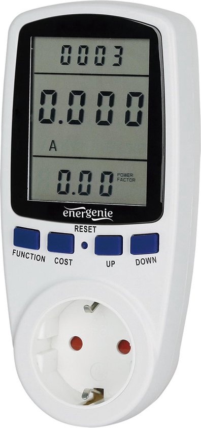

Afbeeldingslocatie: https://media.s-bol.com/mAvY1ZpZQz9/396x840.jpg
Deze ertussen en maandelijks aftikken ;)

Microkid schreef op zaterdag 24 juli 2021 @ 22:42:
Ik heb een tussenmeter geplaatst dus dat komt wel goed maar het gaat mij om de brandveiligheid. Vind die tot 80 graden celsius zoals hij zei wel een dingetje of hoef ik me daar geen zorgen om te maken en is het echt daarvoor ontworpen en kan dat 24/365 aan blijven zonder onderhoud? Lijkt me stug.

Verwijderd schreef op zaterdag 24 juli 2021 @ 22:54:
Die 80 graden is echt niet zo spannend. Vanochtend was mijn motorblok in de auto nog warmer dan die 80 graden, en dat gaat ook gewoon goed :) Het belangrijkste is dat de videokaarten zijn ontworpen voor deze temperatuur. De chip zelf kan en mag 100 graden worden, dat is totaal geen enkel probleem. Het is voor jou en mij (als mensen) een akelig warmte temperatuur, maar een chip die draait er z'n hand niet voor om.
Sterker nog, de chips hebben een interne thermometer. Mocht blijken dat de chip tóch warmer wordt dan 100 graden dan schakelt de chip de snelheid omlaag tot het punt dat de temperatuur weer (net) onder de 100 graden is. Een beetje hetzelfde als een gemiddelde arbeider met warm weer;deze gaat ook langzamer werken om niet te oververhitten tijdens een hitetgolf :P
En als laatste; de chip is (max) 100 geraden, maar de lucht die uitgeblazen wordt door de koeling zeker niet. Het is dus absoluut niet het geval dat de warmte lucht enige vorm van brandgevaar kan opleveren.
Het enige wat mogelijk brandgevaar kan opleveren is de manier waarop alles is aangesloten. Is een goede voeding gebruikt? Zijn kabels en connectoren niet overbelast? Is er niet een brak 230V verlengsnoer gebruikt? Wordt het stopcontact niet warm? Dat zijn namelijk zaken waar het wél fout kan gaan. Heb je het over een mogelijk brandrisico bij zo'n rig dan heb je het over dat soort zaken,en niet over de temperatuur van de videochips..
Ik ben trouwens wel benieuwd hoeveel de setup gebruikt. Met 16 gpu's ga je al snel naar zo'n 3.500 watt aan continu verbruik (en dat is veel), dat is 2.500 kWh per maand aan stroom, ofwel zo'n 500 euro per maand aan stroomkosten..
