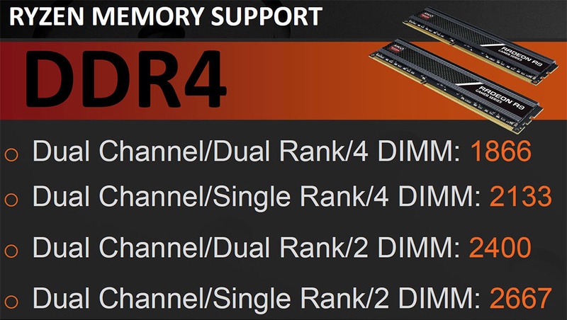

Ryzen, zeker de 1000 en 2000-reeks is gewoon gevoelig voor het aantal Dimms.
Dat blijkt ook al uit de officieel door AMD ondersteunde snelheden:
Afbeeldingslocatie: https://tweakers.net/i/aE2tMmrT_ATGcss9XTpHkrJp3Xk=/800x/filters:strip_icc():strip_exif()/f/image/GVZnWyjCPFxU83qqjpPc4BVd.jpg?f=fotoalbum_large
