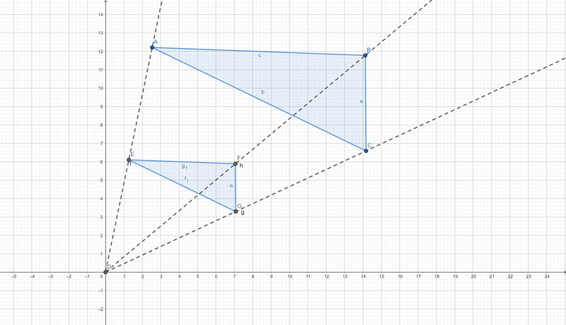

Afbeelding: https://tweakers.net/ext/i/2004462764.png
Bij scaling en rotation komt de afbeelding links niet overeen met de matrix rechts: eerstgenoemde gaat uit van een arbitrair scaling/rotation point, tweede gaat uit van de origin van het coördinatensysteem.

Goedemorgen @eiPionezero
Zou je een suggestie kunnen doen voor een vergelijkbare demonstratie van scaling en rotation waarbij de formule en de visuele weergave wel volledig bij elkaar aansluiten? Dit gaat zo diep richting wiskunde dat ik je feedback niet meer helemaal kan volgen. Veel technische bronnen die ik vind houden het puur bij algebra en geven dus in z'n geheel geen grafische uitwerking.
De afbeelding is natuurlijk slechts bedoeld om een impressie te geven van hoe een matrixberekening eruit ziet en wat met de diverse soorten transformaties wordt bedoeld. Maar het is vanzelfsprekend altijd fijn als het ook volledig klopt :)

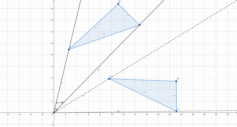

Tomas Hochstenbach schreef op zaterdag 24 juli 2021 @ 10:41:
Wat hij bedoelt is dat je matrices die er staan enkel geldig zijn voor bewerkingen rond de oorsprong en niet een willekeurig punt in het vlak. Als je de matrices wil behouden zouden de figuren aangepast moeten zijn
De figuren hadden er zo moeten uit zien (met publicatie hier geef ik Tweakers niet automatisch het recht deze te gebruiken in Plus artikelen):
Afbeeldingslocatie: https://tweakers.net/i/y_AxlCCDOw6nhoOFmcHK4nYiFfk=/800x/filters:strip_exif()/f/image/zIRjBYwBv0xwZV4yI6pdJLuc.png?f=fotoalbum_large
Afbeeldingslocatie: https://tweakers.net/i/msq0T5WA-6JvxftlrjiV8INi4_g=/800x/filters:strip_exif()/f/image/ldXVNliqKFy6CMOn4RRsmg0S.png?f=fotoalbum_large
Als je het wens te tonen rond een willekeurig punt moet je transformaties op je matrices toepassen.
