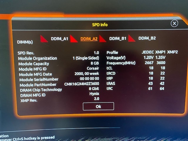

Een ander verschil wat ik kan vinden tussen de twee modules is de "DRAM MFG ID", bij de ene set RAM is deze afkomstig van Samsung, de andere van Hynix (zie foto's).

Haal de dimms er eens uit en geef door welke versies het zijn. Merk en type is niet voldoende. Versies zijn net zo belangrijk. Het Z type an sich werkt in ieder geval wel met Ryzen.
Afbeeldingslocatie: https://tweakers.net/i/95UiaS55ZKA2Ru8ZVzk1cWroqng=/800x/filters:strip_exif()/f/image/bbpXXArbsnUdd4AuyFoWcXW0.png?f=fotoalbum_large
Hierboven een voorbeeld (andere kit). Ik ben benieuwd naar de 3 cijfers achter “ver”.
Grote kans dat de Samsung kit v4.31 is en de SK Hynix kit v5.3x (laatste cijfer weet ik niet).
Op de QVL staat helaas de SK Hynix versie niet vermeld.
Welke kit had je het eerst?

Dit had ik nog niet gecheckt en het klopt inderdaad dat hier een verschil inzit. Op de ene kit is het V4.33 en op de andere kit staat V5.33.
