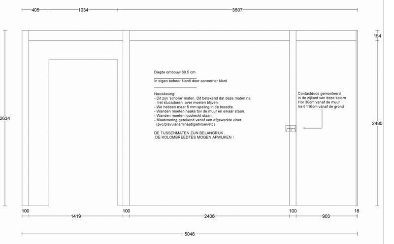

Voor de keuken in mijn nieuwbouwhuis wil ik zelf een koof/keukenombouw bouwen. Van de keukenleverancier heb ik netjes een maattekening gekregen die ik al met mijn stucadoor heb besproken. Nu kreeg ik van hem advies om het in MDF te doen, maar mijn voorkeur gaat uit naar stucplaat omdat het hele huis (muren + plafond) gestucced is dus dat leek me beter aansluiten.
Ik kom hier dus even voor een paar checkvraagjes/ruggespraak. Heb de tekening bijgesloten:
Afbeeldingslocatie: https://tweakers.net/i/WZVyqWer1S6UEZGC-_RX3SkJXgk=/800x/filters:strip_exif()/f/image/AvuGLbrQwdR9ZeYtCwb1EOqY.png?f=fotoalbum_large
1. Ik realiseer me dat MDF waarschijnlijk een stukje steviger is, maar dat stuccen waarschijnlijk mooier is. Eerlijk gezegd twijfel ik nog een beetje ertussen daar een van de wanden naast een deur naar de garage zit. Heeft iemand ervaring met deze verschillen?
2. Als ik toch voor de gestucde muren ga, dan lijkt mij handiger om gipsplaat te gebruiken in plaats van stucplaat want dat lijkt een stukje steviger (volgens mij zijn de stucplaten alleen voor plafonds). Nadeel van gipsplaat is dat je dat wel even moet voorstrijken voordat er gestucced gaat worden.
De opstelling voor een wandje van 10 cm zou dan zijn: vuren houten frame van 65 mm met aan beide zijden een gipsplaat van 12,5mm gevolgd door een laagje stuc aan beide zijde van 5 mm = 100 mm.
3. Voor het vuren frame plaats ik een laat tegen het plafond, de vloer, en de muur en eentje ervoor met nog wat extra dwarslatten voor de stevigheid. Welke verbindingsstukken raden jullie aan om te zorgen dat die latten loodrecht op elkaar komen te staan? Gewoon schroeven van de ene lat in de andere, of juist hoekstukken gebruiken?

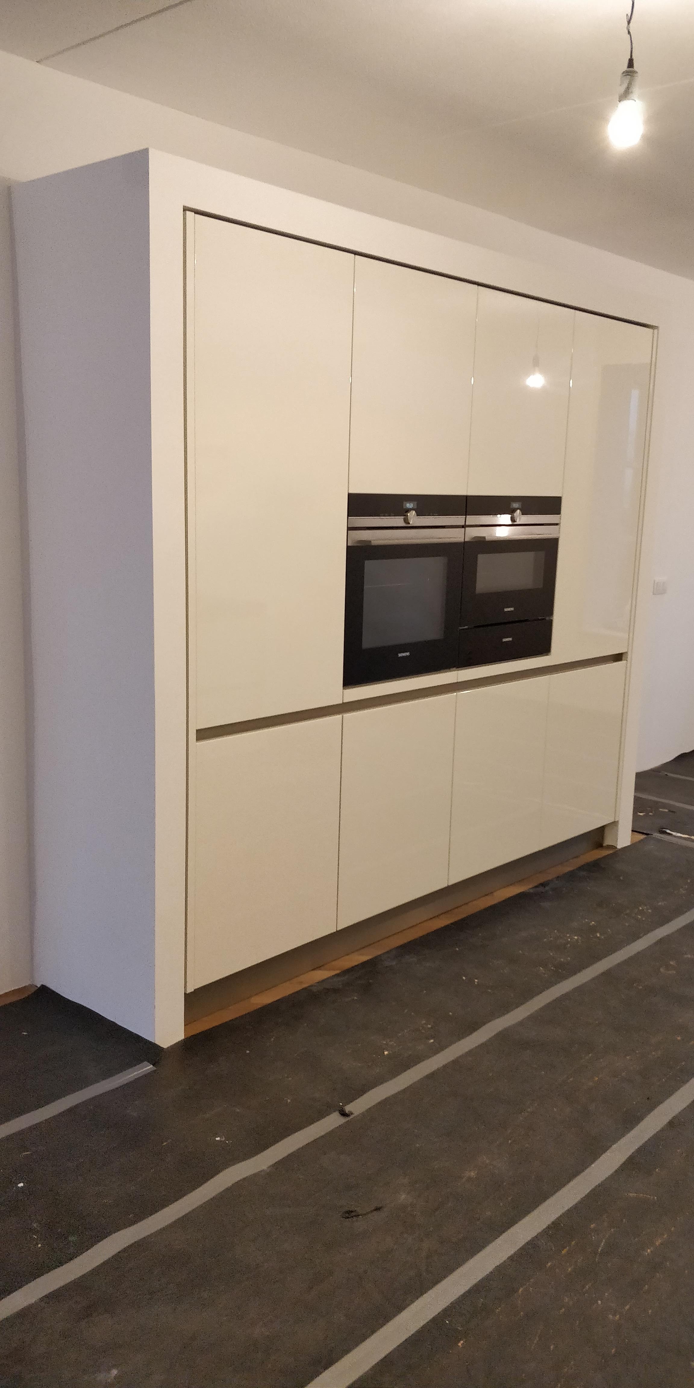

Wij hebben vrij recent exact eenzelfde koof geplaatst. Deze is gemaakt van MDF met lakdraagfolie en je ziet absoluut geen verschil tussen het stucwerk en de koof. Ik zou deze een volgende keer opnieuw van MDF maken.

Die metal studs zien er wel heel interessant uit! Maar alle klushulpen die mij komen helpen raden allemaal hout aan, dus maar hout ingekocht.
Heb geschaafde vuren balken genomen van 44 mm en schroef daar aan een zijde een spaanplaat tegenaan (voor de stevigheid bij doorloop) en aan beide zijde een gipswandplaat.
Ik kom dan uit op 12,5 + 44 + 18 + 12,5 = 87 mm. Plaats hem zo dat de stucadoor nu aan beide zijde 6-6,5mm moet stuccen...
Ik worstel nog wel even met het plafond. Ik dacht omdat ik gipswandplaten plaats ook maar gipsplafondplaten te gebruiken; daar raden ze een regelafstand van 30 cm aan, terwijl mijn koof 60 cm diep is. Maar als ik een extra vuren balk in het midden plaats passen mijn spots niet meer in het midden. Dus dan maar allemaal dwarsbalkjes aanbrengen elke 30 cm ( ~ 20 stuks)...
