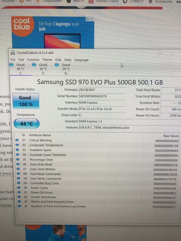

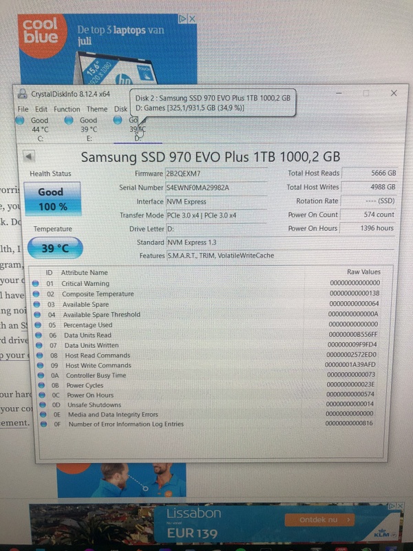

Ik weet niet precies waar het probleem nou zit. Geen enkel onderdeel lijkt te heet (zie screenshots van ASRockTuning en CrystalDiskInfo) te zijn en het probleem is ook vanuit het niets ontstaan. De pc staat al een jaar op dezelfde plek en heeft nog niet eerder gekke geluiden geproduceerd.
