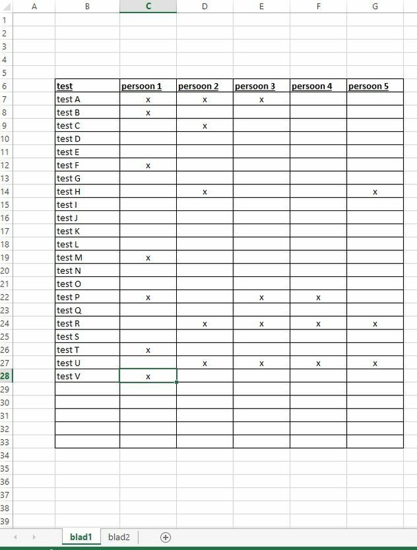

Mijn vraag:
Ik wil graag dat in tabblad "blad2" in kolom B de test komen waar op tabblad "blad1" de test is ingevuld met "x".
De tests waar er geen "x" is ingevuld moeten worden overgeslagen. De test zou maar 1 keer moeten weergegeven i.p.v. meerdere keren. Dus maakt niet uit of er 1keer "x" is ingevuld of 4keer, de test moet maar eenmaal vermeld worden. Isleeg of istekst is geen optie aangezien het nu nog enkel ingevuld zal worden met "x" maar dit zal nog veranderen.
Wie kan helpen? :)

tabblad "blad1":
Afbeeldingslocatie: https://tweakers.net/i/Y0jqzg7rdwXA4PVh6kh5IP-_-sM=/x800/filters:strip_icc():strip_exif()/f/image/jOC5PU4UzgtViFPf5PjvRoqg.jpg?f=fotoalbum_large

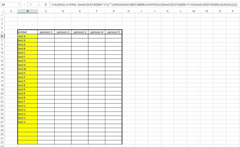

tabblad"blad2:
Afbeeldingslocatie: https://tweakers.net/i/UPDYJObOh49EFNokXVjRHk933VM=/800x/filters:strip_icc():strip_exif()/f/image/0itc4Ntt7JbVONqAoNh2TTEC.jpg?f=fotoalbum_large

Hallo,
Excuseer. Mijn formule is te lezen bovenaan in screenshot van "blad2". Deze functie is ingevoerd in B6.

Ik kan je formule in je screenshot niet lezen (ik ga hem in ieder geval niet overtikken), maar het effect lijkt te zijn dat elke test zo vaak in de lijst voorkomt als dat er een kruisje staat in kolommen C-G in blad1. Het moet dan niet moeilijk zijn om, in plaats van voor elk kruisje de test te kopieren, te zoeken naar minimaal 1 kruisje in de kolommen C-G. Maar zonder je formule wordt het verder lastig meedenken.

Bij deze mij formule die ik reeds had gebruikt om per ingevuld kruisje de test te verkrijgen. (formule ingevuld in B6 op blad2):
=ALS(RIJ()-5>SOM(--(blad1!$C$7:$G$98="x"));"";(INDEX(blad1!$B$7:$B$98;KLEINSTE(ALS(blad1!$C$7:$G$98="x";RIJ(blad1!$A$7:$A$98)-6);RIJ(A1)))))
Alvast bedankt om helpen!
