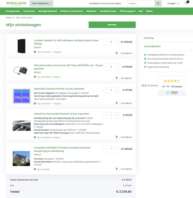

  • AUijtdehaag
Als dat excl btw is kan ik er niet anders van maken dan "achterlijk duur".
Next

Ga nou geen REC Alpha pure black 400 panelen vergelijken met JA solar 365 of S- energy 330 panelen, want:
400Wp tegen 365 en 330 Wp, totaal andere garanties, REC 25 jaar, JA Solar 12 jaar en S- energy 15 jaar fabrieksgarantie.
Ik zou persoonlijk ook niet voor de REC alpha pure black gaan maar eerder de REC twinpeak 4 nemen, veel betere prijs/kwaliteitverhouding en ook 25 jaar fabrieksgarantie.
Oh.. en heb je geen schaduw, neem dan een string omvormer.
