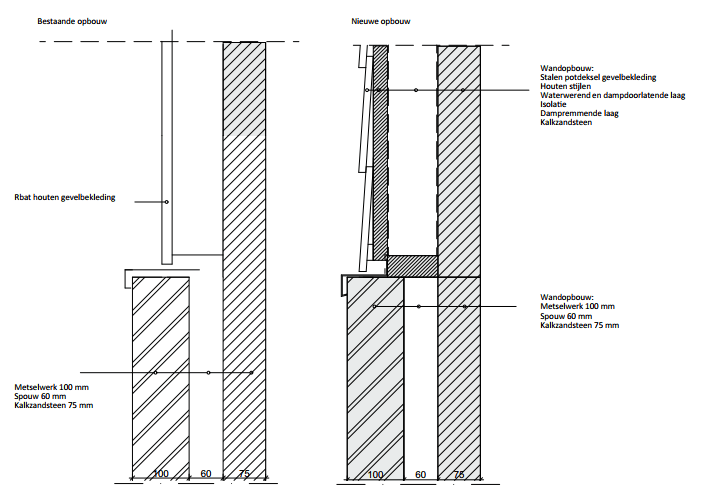

Dit zijn de tekeningen voor hoe het was en hoe het gaat worden, het enige verschil met de werkelijkheid is dat er nu dus nog een extra ruimte over blijft achter de balken. Dit komt omdat de binnenmuur vrij grof is gemetseld waardoor ik wat speling moest overhouden. Afbeeldingslocatie: https://tweakers.net/i/It8rXQMvm-BObO1EK0ATKYG1ugE=/full-fit-in/4000x4000/filters:no_upscale():fill(white):strip_exif()/f/image/CdeQahI1FUE3acjJa9gR6Gbu.png?f=user_large

Kan je de binnenkant plank (aan de onderzijde) niet gelijk leggen met het buitenblad? Heeft 2 voordelen:
1. Je kan meer isolatie kwijt op de rest.
2. Je hebt minder kans op water in de spouw omdat je volledig buiten de steen afwateren gaat. Zeker bij wind is dat een risico (het huis van mijn ouders had een soortgelijke constructie, houtwerk van binnen weggerot doordat met wind het water de verkeerde kant op ging.
