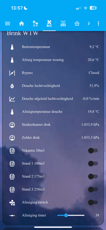

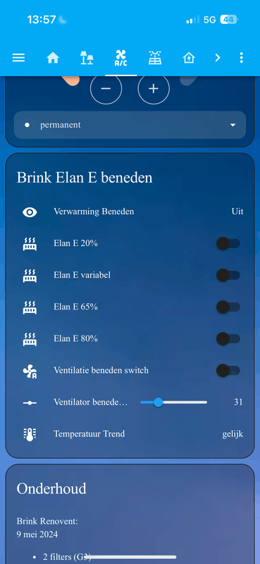

  • thomk
  • Laatst online: 16-10 17:03

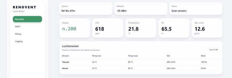

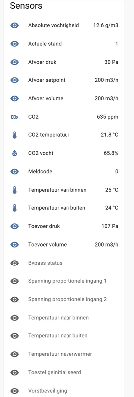

Ik heb het opgelost met een esp32 printje. De renovent kan je dan vervolgens sturen met de HA
Afbeeldingslocatie: https://tweakers.net/i/lExpSOdfkF8RShiABnI51EJLbig=/800x/filters:strip_exif()/f/image/DyTUuzFmy4KQbHPbEDzZ2IfX.png?f=fotoalbum_large
Afbeeldingslocatie: https://tweakers.net/i/AM_pJcGBVgUbQ7lIjpYWrEbokC8=/x800/filters:strip_exif()/f/image/DsyrNszew9ZqDoVZgJcZ0v6J.png?f=fotoalbum_large
En is aan te sturen vanuit de webinterface
