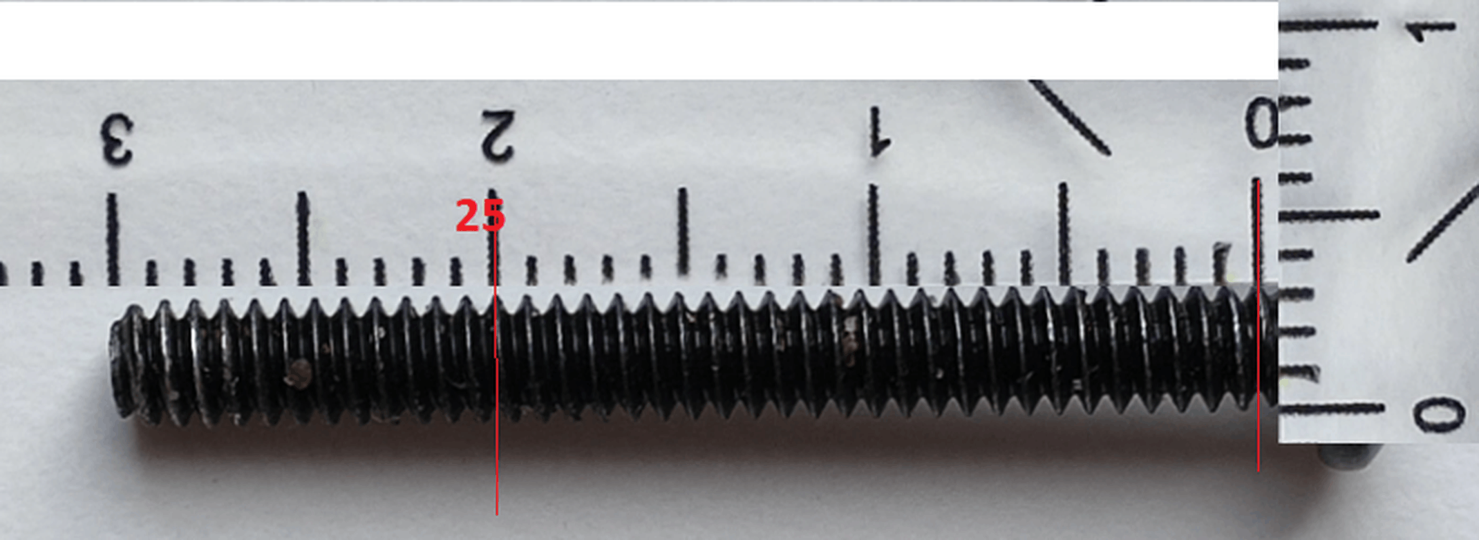

Afbeeldingslocatie: https://tweakers.net/i/510gchi8gNRkrl6MWFnUPkFoc8I=/234x176/filters:strip_icc():strip_exif()/f/image/QpEcaPGMIWALGLlDvIyckPvJ.jpg?f=fotoalbum_medium

Dat is in ieder geval zeker geen metrische draad.

Afbeeldingslocatie: https://tweakers.net/i/ifXeFyQdXUbQ2yKV8qsoNqUZdsE=/full-fit-in/4000x4000/filters:no_upscale():fill(white):strip_exif()/f/image/yhGcrXLShwhu606JMnc3Bav4.png?f=user_large
Tsja, zo gemeten kom ik op ~.8mm pitch / 32TPI (threads per inch), en ~3.1mm / 0.125inch major diameter. Dat is niet een combinatie die binnen UNC valt, want dat zou #5-32 zijn, en die bestaat niet. Wikipedia: Unified Thread Standard
Je kunt nog steeds een #6-32 proberen, maar dat is wel krap.
Corsair mailen anders?

  • Rrob
  • Laatst online: 09-10 10:47
in de meeste computers zijn zat korte 6-32 schroeven te vinden om te kijken of het schroefdraad past, hoogst waarschijnlijk heb je er al een paar losgedraaid om je kast te openen ;)
