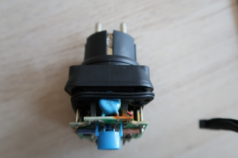

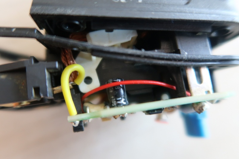

Wegens de overvloedige regenval is er water in de stekker van mijn zwembadverwarming terecht gekomen. Dit had ik uiteraard niet gezien, en bij het inschakelen vloog de stroom er uit.
Stekker opengehaald, en deze ruikt overduidelijk verbrand. Aangezien ik niet van het weggooien ben, vroeg ik me af of dit
1) te repareren is? Zo ja, welke componenten dienen vervangen te worden?
2) verstandig is?
Op het eerste zicht zitten er weinig componenten in, dus misschien kan het wel. Ik heb een aantal foto's gemaakt van op het zich de componenten die mogelijks vervangen dienen te worden. Het gele blokje (condensator?) lijkt het meest verbrand te ruiken, de elco ziet er mij nog goed uit? En wat met die blauwe 'varistor'?
Let wel: ik ben een vrij grote n00b qua naamgeving op elektronica gebied, maar iets desolderen en hersolderen lukt net. Multimeter heb ik niet (en ga ik voor dit doel ook niet aanschaffen, tenzij écht noodzakelijk)
alvast dank voor jullie input. Foto's onder.

Als je hier sluiting in hebt gehad zul je moeten uitzoeken wat er nu mis is. Aangezien je niet eens een multimeter hebt of wilt kopen en geen kennis van zaken hebt, kan ik alleen maar aanraden: weggooien en vervangen. De stroom die er uit vliegt heeft je elektrisch systeem beschermd tegen ergere schade. Ga geen onveilig spul in je 230V systeem stoppen en koop een nieuwe stekker.

Dit is een RCD stekker. Ik zou adviseren deze niet te gaan repareren, dit apparaat kan mensenlevens redden! Deze kun je eenvoudig vervangen door een nieuwe. Let er dan wel op dat je een 10ma RCD koopt, en geen 30ma. Net even een slag veiliger (een 10ma zal er sneller uitvliegen bij lekstroom dan een 30ma).

water maakt inderdaad kortsluiting, maar ik zie op de foto's geen noemenswaardige schade, op het beetje corrosie na. Als de stekker na opdrogen en evt schoonmaken met alcohol/spiritus geen sluiting meer maakt dan kan ie gewoon nog gebruikt worden?

Maar je weet zonder isolatietest niet wat deze kortsluiting door vochtgeleiding heeft achtergelaten. De kans is niet helemaal denkbeeldig dat er toch een enigszins geleidend bijna niet zichtbaar verkoold spoortje is ontstaan dat moeilijk is te verwijderen, Je zegt bovendien dat de stekker duidelijk verbrand ruikt. Dat in combinatie met het constateren van afwezigheid van enige kennis van elektriciteit bij je leidt mij tot de vraag: "Waarom zou je je druk maken over die paar euro die een nieuwe stekker gaat kosten en de moeite van een ritje naar een elektrawinkel? En zo te zien is die stekker al gedemonteerd en je stelt zelf al de vraag wat verstandig is. Lijkt me (na je eigen verstandige conclusie) niet zo moeilijk dacht ik.
