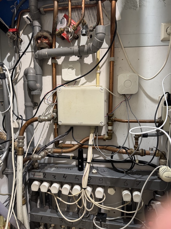

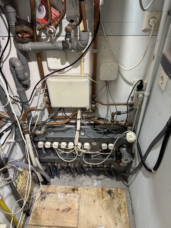

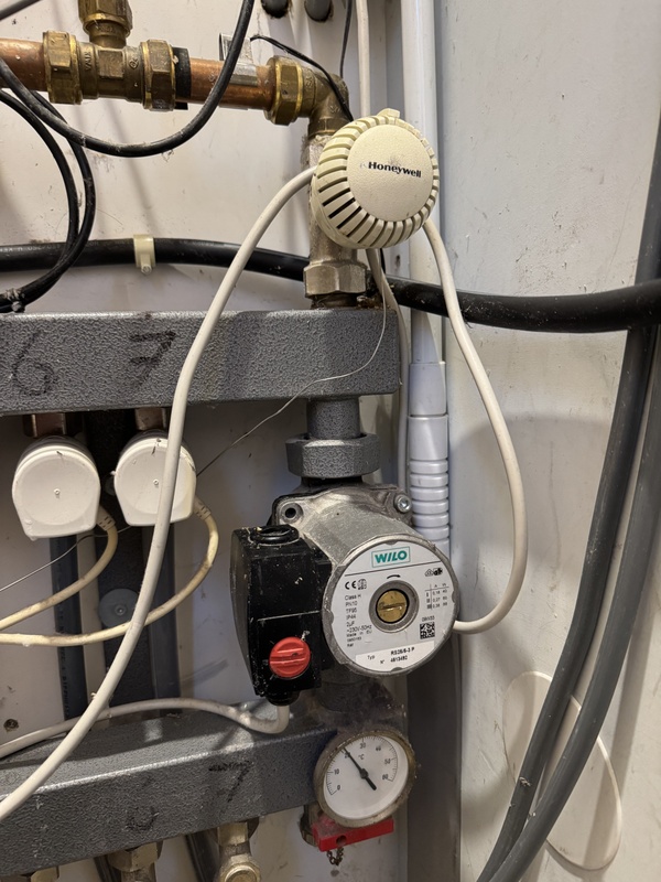

Na een aantal weken deze forums gelezen te hebben kom ik er achter dat ik 4 extra lange lussen in mijn 10 groeps verdeler heb zitten die 120, 130,140 en 150 meter lang zijn. Vloerbuisdikte 15,16 mm (momenteel loopt dit op een CV installatie).
Volgens een techneut van de Robot vloerverwarmingverdelerfabriek kan ik het wel vergeten om de vloer met een warmtepomp op te warmen. De lussen zijn gewoon te lang en hij zal zijn flow niet kunnen halen. Hebben jullie nog een idee of oplossing voordat ik de warmtepomp weer terug stuur?
  • soepah
  • Laatst online: 01-09 10:02
@Melle Smit ik denk dat het meevalt.
De vloerverwarming ligt er nu ook al in? en wordt gebruikt als hoofdverwarming?
Indien je nu met b.v. een CV ketel je vloer verwarmt, zou dat met een WP ook moeten kunnen.
Staat de VV op een vaste temperatuur met een mixventiel? zo ja, welke temperatuur?
Merk je wel eens kou of problemen in de "langere" lussen?
wie van vissen houdt, houdt niet van vissen
  • Melle Smit
  • Registratie: Januari 2025
  • Laatst online: 06-01 14:59
@soepah Ja dat hoop ik natuurlijk ook. De vloerverwarming ligt er al in inderdaad. Al 15 jaar. Hij wordt inderdaad als hoofdverwarming gebruikt. Vaste temperatuur met mixventiel inderdaad. Soms 35 graden meestal 40 graden. Als het stevig vriest misschien zelfs 50 graden. Lang niet meegemaakt. Ik heb wel koude en warmere gedeeltes in mijn vloer. Het hangt er een beetje van af hoe lang hij aan staat en hoe koud het buiten is.
Volgens de robot verdeler man kan een cv de grote delta T opvangen maar een warmtepomp niet.
  • soepah
Dat is inderdaad waar, een warmtepomp heeft baat bij een kleinere delta-T. maar als je lang en rustig stookt met een lage delta-T zal uiteindelijk alle warmte overal zitten. Afhankelijk van je schil (isolatie) of het afkoelen sneller gaat dan opwarmen. Je zegt het zelf al: "Hangt er een beetje van af hoe lang hij aanstaat"
Zet je nu die temperatuur handmatig of zit er een controller achter?
(50 graden is wel erg hoog voor je vloer). 35 is perfect voor een WP.
Hogere temperatuur is sneller opwarmen, lagere temperatuur is langzamer, maar ook zuiniger en voelt comfortabeler (minder schommelingen)
[ Voor 20% gewijzigd door soepah op 15-01-2025 16:57 ]

Ongeveer 100m per groep hoh 15 was 10 jaar geleden gemiddeld de standaard.
Met lage temperaturen is vaak 60/80m hoh 10 de standaard.
Dus die 135m is veelste lang. En zou de berekening even gaan nalopen!

Als je alleen VVW hebt gaat het misschien wel, al moet de pomp er wel aan werken.
Maar ik heb een lus van 50 en 75, en een stel Jaga's, en dan merk je dat je de boel overal flink moet knijpen op de voetventielen om door de volledig openstaande VVW groepen toch nog 2,5 a 3l/min te halen. Met die lange lussen gaat dat dus geen succes worden.

@soepah Ja dat is dan inderdaad de vraag of de warmte genoeg blijft. Ik verwarm ook bij met de airco die ik s'nachts liever uit zet. Met wat warmte in de vloer is het aangenamer. Voordat ik een airco had stond hij continue op een temperatuur. Ik had vaak last van overshoots en vond dat hij veel verbruikte. Vaak meer dan 7 a 12 M3 in het voorjaar en najaar. Dikke plak beton die overshoot en dan vele uren later weer opnieuw op temperatuur gebracht moest worden. Nu zet ik hem 2 x per dag een uurtje aan. De rest doet de airco.
Ik zou graag continue 35 graden etc stoken met een WP maar het klonk bijna als iets onmogelijks door de leiding lengtes. Ik las ergens dat een buffervat met eigen pomp een langzame flow kan geven en dan is er meer warmte afgifte van het water. De WP draait dan snel op het buffervat. Het koude water komt in het vat waardoor de delta T minder schommelt. Klinkt goed maar of het werkt?
  • Melle Smit
@BiLLY_daKid helaas de woonkamer en ik denk ook de keuken hal en slaapkamer. Alles staat in open verbinding met elkaar. Deze 4 lussen gaan naar de woning de andere 2 lussen naar de badkamers en de laatste 3 lussen naar het gastenverblijf.
  • Melle Smit
@Krissiejj Ongeveer 100m per groep hoh 15 was 10 jaar geleden gemiddeld de standaard.
Ja dat is te lang maar ik heb geen berekening. De standaard is niet 135 meter of zelfs 150 meter maar wat doe je als dit wel het geval is? Uitbreken en uitvrezen hebben vloerverwarmings specialisten gezegd. Dan liever de CV installatie behouden.
  • Melle Smit
@_ferry_ Als je alleen VVW hebt gaat het misschien wel, al moet de pomp er wel aan werken.
Ik heb alleen vloerverwarming.
Dus een aantal radiatoren zorgen al voor een grote flow vermindering bij 2 groepen respectievelijk 50 en 75 meter. Dan is 2,5 en 3 liter niet veel. Je zou minimaal 6 liter moeten hebben als ik het goed begrepen heb?

Nou totaal heb ik 10 "afnemers" waarvan dus 2 VVW. De warmtepomp doet streven naar 20l/min. Maar omdat een radiator relatief weinig flow weerstand heeft moet ik die dus flink knijpen, waardoor de pomp harder gaat draaien, en zodoende toch de 20l/min blijft halen. Op die manier haal ik dus "voldoende" flow door de VVW heen. Maar het houdt niet over nee, 6l/min is ruim, ( met 4 groepen haal je dat al niet meer) maar met de 2,5l/min heb ik het IIG niet koud in de hal/keuken.

Melle Smit schreef op zondag 19 januari 2025 @ 19:58:
Ik wil het gaan proberen op de manier die je voorstelt alleen is het een probleem dat ik het inregelventiel niet kan dicht draaien? Ik heb eenTerminon uit 2009. Ik kan daar geen inbussleutel in draaien. Het lijkt er op dat hij altijd zal willen mengen. Is dan zonder pomp de oplossing of de pomp laten zitten en retourwater laten mengen? De beste optie zou een LTV verdeler met pomp zijn lijkt het maar dit is een uitgave waar je dan wel bij zou willen slagen.
Ik denk dat wat @naftebakje bedoelt dat je die thermostatische kraan, die normaal voor de vv verdeler zit weghaalt. Zo kan de WP met wat minder weerstand aan de mengverdeler leveren.
Of doel jij nu op een kraan voor het waterzijdig inregelen? Heb je een foto van de verdeler?
Verder ben ik het helemaal met naftebakje eens. Dit kan gewoon prima werken zolang je een pomp gebruikt die de vloerverwarming voorziet. LTV verdeler met pomp zou een aanschaf expiriment zijn om te kijken of je de pomp niet nodig hebt. Om hem vervolgens uit te zetten? idd een beetje zonde.
Ik zou eens kijken hoe goed het lukt met het bestaande spul. Want volgens mij gaat dat gewoon. Op het extra energieverbruik van de pomp na dan.
  • Melle Smit
AtomicShockwave schreef op zondag 19 januari 2025 @ 22:04:
Ja dat klopt inderdaad. Thermostaatkraan kan er af. Dat scheelt net als het voetventiel op de retourleiding.
Ik bedoel het LTV inregelventiel die zich tussen de mengkamer en de rest van de retourverdeler zit.
Vaak kan je die dichtdraaien om hem als laagtemperatuurverdeler te gebruiken.
Zonder te mengen met het retourwater. Ik vroeg me af of ik dan nog wel de pomp kan gebruiken als deze mengkamer nog actief is? Ik zie geen optie bij mijn verdeler om deze dicht te draaien.
Afbeeldingslocatie: https://tweakers.net/i/TFIoh2qssFfRMlZ_Yw95a10xWaM=/800x/filters:strip_exif()/f/image/louwvQOsL6rLBkeX5AK5CBX5.png?f=fotoalbum_large
Afbeeldingslocatie: https://tweakers.net/i/RFajxVKpgiHEjHmbw2-Bc8fz0sc=/800x/filters:strip_icc():strip_exif()/f/image/mX9QswCTkPTKZZZGBIkgV35V.jpg?f=fotoalbum_large
Afbeeldingslocatie: https://tweakers.net/i/pZoutN_A5oOgEeEisFNkxxSRpLk=/x800/filters:strip_icc():strip_exif()/f/image/r7HcU6JirzGuTRM1gCFAyccj.jpg?f=fotoalbum_large

Ja die functie die je noemt is totaal niet van toepassing op jouw oudere verdeler. Maar dat geeft niks.
Jouw systeem pompt het gewoon in een cirkeltje rond, en dat is prima.

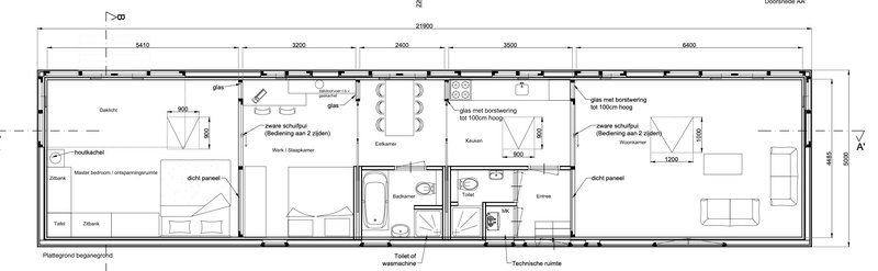

  • Melle Smit
Hoi Miciel, Dank je nogmaals voor het mee willen denken voor een systeem wat werkt.
Ja ik doe het liever in 1 keer goed. Ombouwen van de huidige verdeler was niet mijn eerste idee..
Ik koop liever een LTV verdeler of 2 LTV verdelers. 1 pomp naar de verdeler of verdelers dus.
Ik heb wat extra foto’s toegevoegd en een plattegrond.
Wat is de functie van het bypassventiel in opstelling A?
Omdat er geen afsluiters zijn heb je die dan nog nodig?
Ik voel ook wel iets voor 2 verdelers.
Stuur je dan beide verdelers aan met dezelfde pomp?
Dan gebruik je thermische motoren neem ik aan?
Ik kan me voorstellen dat je de langste lus als circulatiegroep neemt bij een lange leidingen verdeler.
Of is dat juist teveel voor de pomp?
Ik heb nog 2 leidingen die ik op 80 meter schat maar dat wil ik nog nameten.
Daarnaast 2 leidingen die 20 en 30 meter lang zijn. Erg kort dus. Niet ideaal om met de lange leidingen te combineren.
Ik heb een Elga Ace 4kw monoblock nog in verpakking
Warm water nu nog op CV.
Grote Remeha CV heeft 2 handdoekradiatoren
2 badkamers met 1 ligbad. Er wordt voorlopig nog veel gedoucht.
Gastenverblijf wordt aan 4 mensen verhuurd tot Juni 2028.
Er is ook een bypass van 6 meter lengte naar de kelder voor de cv
(misschien voor buffervat en handdoekradiatoren als bypass?)
het gaat om totaal 100 M2 Oorspronkelijk 4 zones. ( nu 3 zones op 1 thermostaat gezet.)
1 woonkamer zone
1 slaap en werkkamer zone
1 keukenzone
Deze kamers staan eigenlijk altijd met elkaar in open verbinding.
Open keuken en open slaapkamer met schuifwand.
Alles gelijkvloers.
1 afgesloten gastenverblijf 30M2 ook op begane grond. Eigen thermostaat nu.
Zie plattegrond rechts
Situatie mag ook hoofdverwarming zijn.
9 groepen
Van links naar rechts. Korte groepen naast pomp!!
Verder zie ik geen bypass voor de vloerverwarmingspomp.
elke groep heeft een afsluiter. de 2 korte groepen lopen mee met beide zones.
Van links naar rechts op verdeler.
(Korte groepen naast pomp rechts!!)
Links gasten verblijf zone geschat.
80 meter?
80 meter?
Eigen woningdeel zone. (midden van de verdeler)
120 meter
150 meter
130 meter
140 meter
80 meter
Helemaal rechts gecombineerd met beide zones voor de badkamers.
Deze gaan open met beide thermostaten.
30 meter
20 meter
wel afsluiters gemonteerd??
Ik zie eigenlijk geen vloerverwarming bypass optie nu in huidige staat?
Ik denk dat een warmtebeeld camera wel wat kan gaan helpen ook met de onbekende leiding lengtes.
Ik wil er eentje aanschaffen of huren.
Oorspronkelijk wilde ik de warmtepomp op een pomploze LTV verdeler zetten.
Alles mee te laten lopen en met maar 1 thermostaat werken.
wat ik niet kan inschatten is of dit ook zou kunnen werken.
Welliswaar stukken vloer die misschien niet warm genoeg worden maar misschien toch een simpel systeem die redelijk energie zuinig stookt.
Mijn bedenkingen of het energie zuinig is zijn wel wat minder geworden.
Lage retourtemperatuur geeft allemaal gedoe met de warmtepomp. Dan is directer aansturen wel een betere optie. Ik hoop dat ik al wat heb kunnen verduidelijken en dan de foto's helpen.
Afbeeldingslocatie: https://tweakers.net/i/MkEgDzI_qy96CVT1gfJhOUKXo9s=/x800/filters:strip_icc():strip_exif()/f/image/fHtijNcZCfWPVw1Cg3nGqjLa.jpg?f=fotoalbum_large
Afbeeldingslocatie: https://tweakers.net/i/BZdqyGXqY6ET-4JvkhXVckP7AlI=/800x/filters:strip_icc():strip_exif()/f/image/FKOglb0Pm2mdmJZzuYWpL8sS.jpg?f=fotoalbum_large
Afbeeldingslocatie: https://tweakers.net/i/uFmKWIynIiQU1ui4e14s_75S6f0=/x800/filters:strip_icc():strip_exif()/f/image/kjNqVNb3UO3A6N5tKjA7wZyx.jpg?f=fotoalbum_large
Afbeeldingslocatie: https://tweakers.net/i/fPOKezZ9jy6oI0w14ZXnqtSdB7I=/800x/filters:strip_icc():strip_exif()/f/image/R8LOe5Qb1saltt8JoHWqahIS.jpg?f=fotoalbum_largeAfbeeldingslocatie: https://tweakers.net/i/r_qH8lGiG95Ed__SibeorpRWOag=/800x/filters:strip_icc():strip_exif()/f/image/SP1Z9Hsc7Tmff9cYru2yqzQv.jpg?f=fotoalbum_large

ook weer reden om een buffervat te nemen. verder heb ik je installatie even globaal bekeken aan de hand van dit document. en lijkt het te zijn aangelegd als hoofdverwarming echter als ik kijk naar je groepen verhaal lijkt het toch iets krapper te zijn.
https://www.warmteservice...2ZGI3YzY3NTM1YTYyOTlkN2Ex eigenlijk moet je een keertje kijken met een warmte camera wat de hart op hart afstand is de tabel biedt in dit geval geen uitkomst helaas. (dat gebeurt weleens vaker/is maar een tabel)
verder zit er inderdaad op de huidige verdeler geen bypassventiel... en de discussie of het nodig is...
je pomp draait niet gelijk kapot maar na een x aantal jaren... en de oude pompen zijn iets sterker.
je zou dus ook de groep voor het bypassventiel kunnen afdoppen en als je dan na vijf jaar je
pomp stuk is. dan alsnog een bypassventiel plaatsen. (ja ik kan een beetje flauw zijn helaas)
(hetzelfde geld voor een circulatie groep deze is nu ook niet aanwezig....)
een ltv verdeler zonder pomp.. (ik snap wat je bedoelt maar eigenlijk is het dan een lt-c verdeler)
ltv : lage temperatuur ventiel verdeler (dus met pomp..)
lt-c : lage temperatuur-composite. (dus zonder pomp. )
de warmte pomp lijkt als ik globaal naar het verhaal ga kijken lijkt deze te klein. en je zou volgens de eerder gepost tabel meer kw nodig hebben. je zou eigenlijk 9 a 10 kw nodig hebben. maar ik reken op basis van totaal capaciteit icm met een buffervat en uitgaande van dus hart op hart 10 centimeter en wat oudere woning wat eigenlijk voorbij zit komen in de bovenste tabel. echter verliest je woning ook zoveel warmte ?
secondair omdat er in mijn opzet een buffervat zit maken de verschillende groep lengtes en dus lagere retour temp niet uit. in de retour leiding wordt het water van de lang en korte groepen weer bij elkaar
gemengd vervolgens komt er weliswaar kouder water in het buffervat. maar daarmee is je systeem niet gelijk van slag. anders is het buffervat te klein. dus met een buffervat kan/moet je warmte pomp door blijven draaien tot een normale en of werkbare temperatuur. (energiezuinig nee/ja dat is een discussie puntje)
waarom staat er kan/moet ? bij een buffervat moet je een iets hogere temperatuur draaien omdat een buffervat ook verlies oplevert. en je ltv verdler mengt ook nog iets terug als je voor optie b zou gaan.
ook gedeelte van de zoneregelingen kan blijven zitten bij een buffervat. wat jij wilt nogmaals ik snap de opzet. want zonder buffervat scheelt energie en het scheelt een circulatie pomp. maar 30 en 130 meter combineren. met een lt-c verdeler/pomploze verdeler.. ik heb er een hard hooft in dat het gaat werken.
als derde optie zou je een platenwisselaar systeem kunnen overwegen ipv een buffervat maar ik ben bang dat er niet voldoende capaciteit in past. hoewel een platenwisselaar zeer grote capaciteit overdracht heeft.
kan er maar weinig energie in worden opgeslagen. en zou je dus minder zoneregeling kunnen toepassen.
ook een platenwisselaar kan dealen met een iets lagere retourtemp. als je geen buffervat wilt is dit betere
alternatief...
laat ik beginnen met de hooftvraag heb je wel zonnepanelen liggen zodat je warmte pomp gratis draait ??
of moet je daar ook nog mee starten... secondair bij twee badkamers is een zonneboiler voor je warmwater
ook een leuke en gemakkelijke besparing...maar dit moet je overigens wel laten doen ivm glycol water...
als je toch al zonne panelen hebt liggen kan je deze ook combineren met een elektrische boiler. wel een cop van 1 maar altijd nog meer nut dan terug leveren aan het net. (maar je moet dan wel investeren in een soort regeling dat je boiler alleen opwarmt als er voldoende vermogen is en niet het net extra gaat belasten. kost het juist veel energie. Door je ketel op einde te zetten dood deze de legionella als er onvoldoende opwarming is. (en als je helemaal bang bent run je 1 keer per week een legionelle run/niet nodig maar goed)
[/quote]
Lijkt me mooier als de pomp op de verdeler zit en een groep door laten draaien voelt als een mooiere oplossing dan een bypass. Of dat ook zo is weet ik niet.
de ltv verdeler heeft een eigen pomp en circuleert als jij het ltv ventiel verstelt over het buffervat..de warmte pomp heeft ook een eigen pomp en vult als het ware het buffervat en de ltv verdeler trekt deze weer leeg.
er is dus geen extra circulatie pomp nodig. na moet je wel voldoende grote hoofdleidingen hebben dus 22mm staal/koper en/of 26mm kunststof.
[/quote]
Ik kan snappen dat dit zal werken. Ik heb een schema van de Elga Ace toegevoegd waar ze deze opstelling icm een cv hebben.
wat betreft twee/2 verdelers het is leuk bedacht maar in de praktijk kunnen deze elkaar wel beïnvloeden
en zal je keerkleppen moeten gaan plaatsen. (of zorgen dat ze een eigen leidingen gaan krijgen)
dus om de complexiteit van de installatie te verminderen is 1 grote ltv verdeler weer makkelijker.
(en gezien de pomp op de ltv verdeler vrij dicht bij de groepen zit zal die de 140 meter wel overwinnen.)
[/quote]
de thermische motoren welke je hebt geplaatst en/of eventuele zoneregeling kan deels gewoon blijven zitten. en eventueel is het mogelijk om een voorafsluiter plaatsen die te bedienen met je zoneregeling.
maar hoe meer zonneregeling je wilt behouden hoe groter het buffervat dient te zijn. inclusief dus de
voorafsluiter natuurlijk. eigenlijk zou je de helft moeten weghalen en de helft moeten laten zitten...
(er is dus geen circulatiepomp nodig tenzij je een pomploze verdeler gaat plaatst zoals de (robot lt-c)
of een vergelijkbare soort verdeler dan heb je wel een circulatie pomp nodig een buffervat is namelijk hydraulisch neutraal en maakt dat er een circulatie pomp nodig is. anders komt er geen warmte in de vloerverdeler een pomploze verdeler is niet in staat om water/warmte aan te zuigen)
ltv verderder : lage temperatuur ventiel verdeler (dus met pomp)
lt-c verdeler : lage temperetuur composite verdeler (dus zonder pomp)
lekker in de verpakking laten aub start even een nieuw topic, geen idee hoe je dit hebt berekent. maar het lijkt te klein te zijn. als ik puur naar de bovenste tabel zou kijken heb je 9 a 10 kw nodig. een buffervat kost een hoop energie je hebt groepen van 130 en 140 meter en 20 en 30 meter. dat op dezelfde verdeler zetten gaat wel een uitdaging worden omdat je een groter en complexer systeem hebt , heb je meer vermogen nodig. (ik snap dat je neigt naar 2 verdelers maar ook daar zitten zoals je hierboven leest wel haken en ogen aan... zou je gaan voor bijverwarming dan kan je 6 a 7 kw nog wel wegkomen zie tweede tabel.
maar ook dan heb je een ltv verdeler en een buffervat nodig om goed werkende installatie te krijgen...)
ja buffervat in werkkast of kelder en de handdoek radiatoren als bypass voor de cv ketel gebruiken.
echter het buffervat deint wel op dikkere leidingen aangesloten te worden// heeft vier leidingen nodig.
alternatief...
[/quote]
