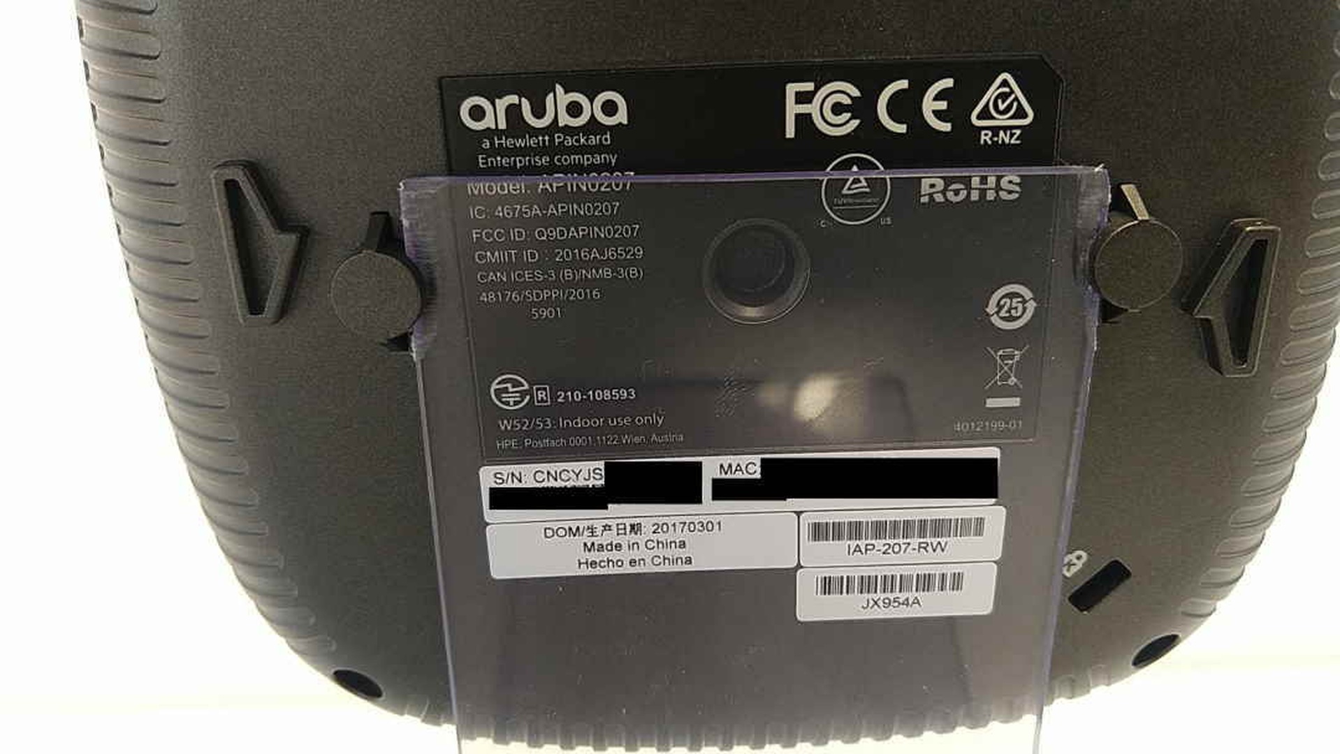

Aan de fysieke sticker achterop het AP, daar staat JX954A (EU) of JX955A (US).

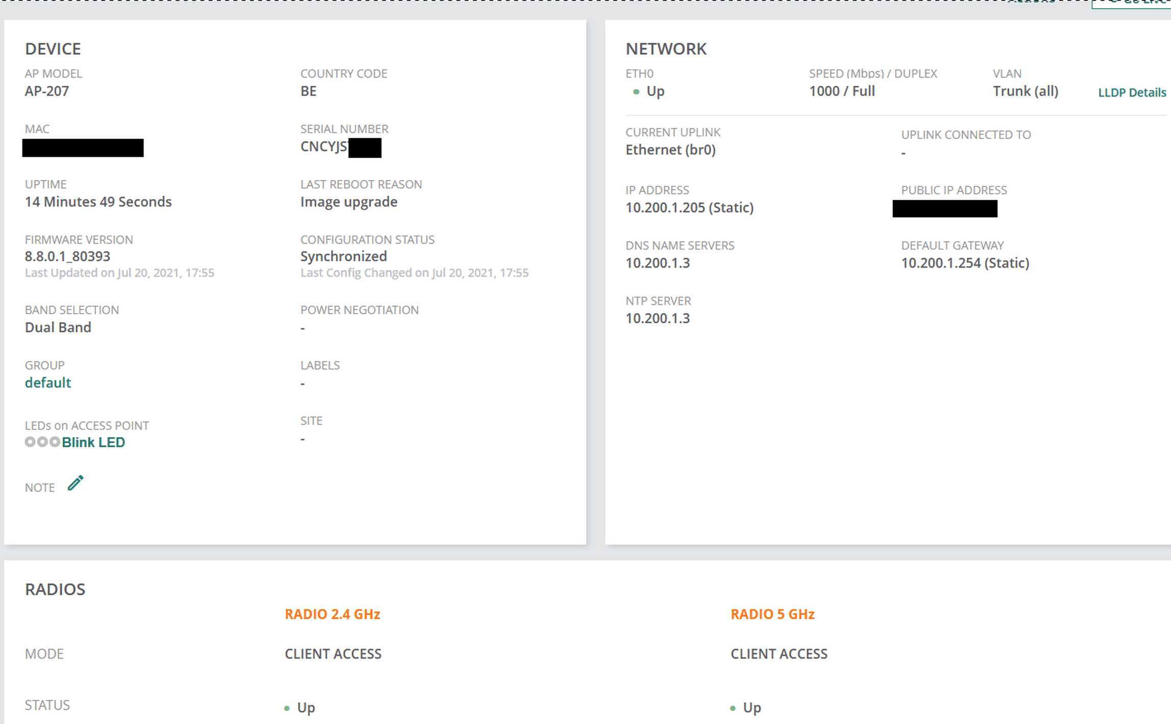

Volgens onze IT beheerder is er sinds de laatste update dat ik heb gedaan een probleem met de firmware waardoor deze ap niet meer aan power Negotiation doet. Nu is het dus de vraag, welke firmware was nog goed en welke niet? En als die goede firmware erop word gezet is het probleem dan opgelost?
EDIT: heb echt de laatste firmware (8.8.0.1_80393) erop gezet en nu doet ie het terug. :X
Afbeeldingslocatie: https://tweakers.net/i/wxqbBwzKtiqINAYOHxdwCXXtN50=/full-fit-in/4000x4000/filters:no_upscale():fill(white):strip_exif()/f/image/DIGTBuvBaaGeUIooVEzIWeyp.png?f=user_large

Geen EU of US achter het nummer

De stikker rechtsonder staat toch JX954A en als je in de vorige post van @allure kijkt staat toch dat die uit EU is

@Dyckie ow je hebt helemaal gelijk :F
