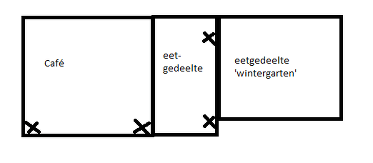

Beste leden,
In een gaststatte willen we graag muziek verzorgen. Zie afbeelding voor de indeling.
Afbeeldingslocatie: https://tweakers.net/i/dYyVCyhXbMKspe4j26hO_R2iSY0=/full-fit-in/4000x4000/filters:no_upscale():fill(white):strip_exif()/f/image/DPPS9FqPiLFeciccXWILZUqi.png?f=user_large
bij de kruisjes hangen op dit moment Bose boxen (203R speakers 100 watt) van 6 ohm.
In het café gedeelte willen we graag de muziek wat harder kunnen zetten en in het eetgedeelte en in de wintergarten alleen achtergrondmuziek. Dit betekent dat we graag 2 speakergroepen willen hebben waarbij we het volume afzonderlijk kunnen regelen.
In het café gedeelte willen we vanwege het volume nog twee speakers bij plaatsen en in de wintergarten moeten er nog twee speakers komen voor de achtergrond muziek.
Heeft iemand advies voor mij hoe ik dit het beste kan regelen? Kan ik voor het café gedeelte gewoon 2 8 ohm boxen er bij zetten? welke versterker heb ik dan nodig?
Alvast bedankt voor jullie hulp!

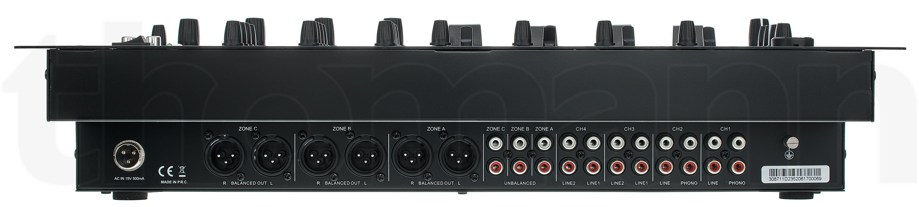

Die heeft mono outputs (3x), dat is niet handig
Deze kan ook, die heeft stereo outputs. Anders is een DJ mixer ook een oplossing of een digitale rack mixer als je wat meer mogelijkheden wilt hebben qua EQ / high pass filters / limiters.
Nog een versterker voor de bose speakers is natuurlijk niet zon punt, dan hang je een 1 rackspace amp onder je zone mixers voor de bose speakers.
Nee, gewoon 3x stereo?

Als de muziek hetzelfde is dan zou je ook kunnen kijken naar een 'gewone' mixer met bijv. een zone 2 uitgang of een booth uitgang die apart regelbaar is. Al heeft eerder genoemde DAP IMIX 5.3 wel alle voorzieningen die je nodig hebt (genoeg zone's, mic-ingang en voldoende line-ingangen).
Bedankt! Ik neem aan dat ik dan ook nog een versterker nodig heb?
Daarnaast heeft die DAP IMIX 5.3 alleen maar tulp en 3 punts uitgangen. de bose boxen hebben een ouderwetse klem aansluiting. Moet ik er dan zelf een stekker aan knutselen?

jordylemstra schreef op dinsdag 20 juli 2021 @ 14:36:
Op een mixer sluit je niet rechtstreeks je (passieve) speakers aan, daar moet inderdaad nog een eindversterker tussen zitten. Die speakers sluit je dan op die eindversterker aan. Maar je hebt dan wel een eindversterker nodig per zone.

  • PatrickPR
  • Laatst online: 05-10 09:50
Je zou kunnen kijken naar de DAP IMIX 7.1. 5-kanaals met 2 mic-ingangen en 3 master uitgangen (apart te regelen). Deze heeft voor master 1 en master 2 XLR-uitgangen. De meeste versterkers hebben XLR-ingangen dus hier heb je een aantal XLR male/female kabels voor nodig. Anders een extra kabeltje tulp-XLR.
Mocht je voor actief kiezen dan kun je luidsprekers doorlussen, maar voor de 2 Boses heb je toch een versterker nodig mocht je die willen behouden.
Voor wat betreft de versterker(s) zijn er een aantal opties. Je hebt straks in totaal 6 luidsprekers. Dus je kunt gaan voor 2 versterkers met ieder 2 kanalen. Of 1 versterker met 4 kanalen. Luidsprekers van het café kunnen 2 aan 2 in serie of parallel op 2 kanalen, maar hoe dat precies met impedanties en vermogens werkt kan @Jag jou veel beter uitleggen dan ik. Het heeft in ieder geval impact op welke versterker geschikt is. De 2 Boses zet je op aparte kanalen of zou je ook kunnen bundelen.
Je kunt ook kiezen voor actieve luidsprekers voor het café en een extra versterker voor de 2 Boses voor het eetgedeelte.

PatrickPR schreef op dinsdag 20 juli 2021 @ 15:05:
Helemaal mee eens, het kan allebei, ik zou persoonlijk inderdaad ook weg blijven bij merken als DAP/Behringer/Devine (onder andere ook die TS stuurde) en dan kom je in de prijsklassen waar de powered speakers ook interessant worden.
Super bedankt allemaal.
Dus resumerend.
Ik zou kunnen kiezen voor 2 actieve speakers (bijvoorbeeld die JBL die Jag voorstelde). Deze sluit ik direct aan op de DAP-Audio IMIX-5.3. Voor het tussenstuk en de wintergarten heb ik dan in totaal nog 4 bose speakers die ik aansluit op een versterker. Deze versterker sluit ik dan ook weer aan op de IMIX.
Klopt dit zo?
