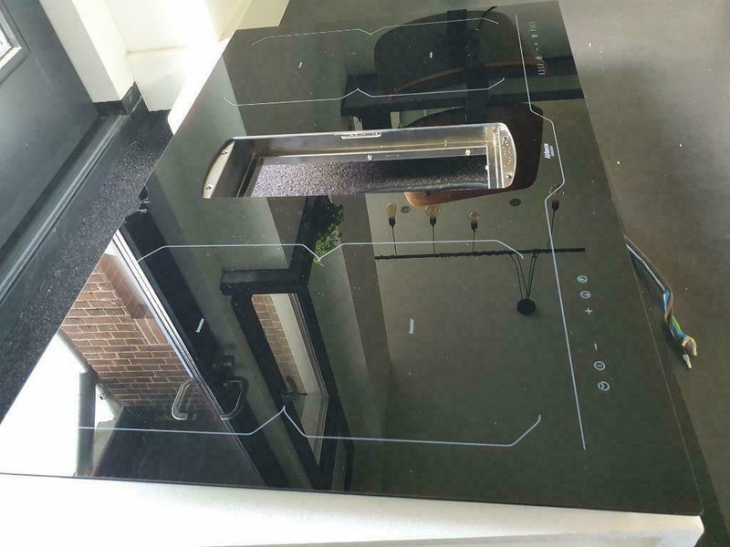

Dank voor de snelle antwoorden! Het is wellicht het proberen waard. Een inductiekookplaat met afzuiging kost toch al snel EUR 1500+ en voor de duurdere merken EUR 2000+. Ik zag zowaar een kookplaat voor EUR 200,-. Met een stripje van circa EUR 20 is het wellicht de moeite waard om het te proberen. Ik begrijp dus dat het lijmen van de barst met sterke lijm aan te raden is, om de kans van verdere inscheuring te beperken?
Zie bijvoorbeeld deze kookplaat met een nieuwprijs van EUR 1600,- die nu voor een vraagprijs van EUR 250,- wordt aangeboden met een biedoptie vanaf EUR 100,-.

Maar dan nog, ik zou het lekker proberen zoals je schets. Stripje aluminium er overheen zetten, misschien het glas lijmen met hele sterke lijm etc. De scheur op de foto zit mooi op de rand, redelijk buiten de pitten waar je pan op staat. De warmte daar zal minder zijn dan direct naast een pit. Dat is juist ook het veilige aan inductiekoken.
Wanneer je de kookplaat hebt zoals op de foto, zeker met de prijzen die je schetst heb je toch zéker wel iets om over te pochen op verjaardagsfeestjes. Jij hebt tenslotte een kookplaat met ingebouwde afzuiging voor een fractie van de prijs. Daar zullen wel wat jaloerse blikken op volgen denk ik zo.
