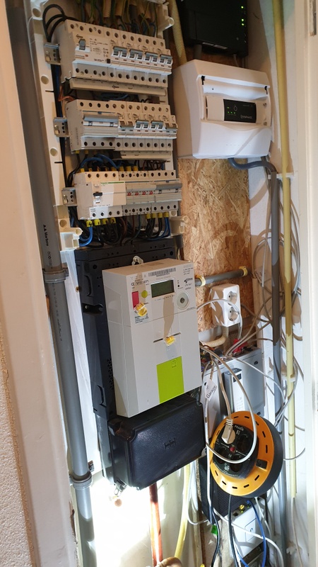

Stroom weg, meter uit, maar wij zijn de enige?
  • HTT-Thalan
  • Laatst online: 22:55
HTT-Thalan
We werden daarnet uit bed gehaald door een van de kleintjes. Niks aan de hand, maar de stroom bleek weg.
Dus ik controleer de meterkast. 1 van de drie aardlek schakelaars ligt eruit. Prima, reset en gaan.... Niks. De slimme meter staat ook uit.
Controle op straat leert dat de straatverlichting gewoon werkt, bij de buren draait de pomp van de vijver gewoon en verderop ook de gevelverlichting. Weird.
Ik heb enexis gebeld en die sturen een monteur. Maar wat zijn mogelijke oorzaken? Kan zomaar die meter borked raken? Kan iets op mijn netwerk dit veroorzaakt hebben? Die getripte aardlekautomaat is wel een beetje vreemd.
Iemand ervaring mee?

  • HTT-Thalan
HTT-Thalan
Enexis was er met een half uur :). Rond half 4 waren ze weer weg.
Oorzaak van geen stroom was dat 1 aardlek cluster gestript was, maar die had ook alle drie de hoofdzekeringen van enexis meegenomen.
Ze hebben de enexis zekeringen vervangen (alle drie ivm krachtstroom) en direct na het omzetten hoofdschakelaar klapt de boel er met geweld weer uit op diezelfde aardlek.
Ze hebben de boel weer ingeschakeld zonder dat cluster zodat iig de koelkasten weer werken.
Elektricien is er nu, die detecteert geen sluiting in 1 van de vier groepen op dit aardlek cluster. Wordt vervolgd...
[ Voor 12% gewijzigd door HTT-Thalan op 19-07-2021 09:30 ]

  • HTT-Thalan
HTT-Thalan
Voor de duidelijkheid, we hebben:
Alamat zonnepanelen
Aardlek werkplaats (met krachtstroom)
Aardlek cluster 1 (huis groep met oa wasmachine, netwerk, pc etc)
Aardlek cluster 2 (koelkasten, badkamer)
Uiteraard is er een hoofdschakelaar.
De tot nu toe onbekende oorzaak (de elektricien is net weer weggereden om een isolatie tester te halen) heeft alleen de aardlekautomaat van cluster 1 uitgegooid en alle drie de enexis hoofdzekeringen. Mijn eigen hoofdschakelaar en alle andere groepen/schakelaars waren intact en stonden nog aan...
Hij heeft de aardlek van cluster 1 vervangen maar geen storing daarin gemeten. De zwarte vlekken staan letterlijk tegen de kast (afkomstig uit iets dat daaronder zit, het lijkt wel op die aardlek weg te komen) naar we kunnen geen storing vinden.
Bedenk ook dat we in bed lagen. Vrijwel alles in huis stond uit. Het enige wat op die groep ingeschakeld stond was een pc in slaapstand. Maar dan nog, wat triggert er nou een aardlek maar geen stoppen, en is serieus genoeg om de enexis zekeringen a 25a per stuk wel te doen klappen?
Hij gaat ook nog naar de aarding kijken trouwens.

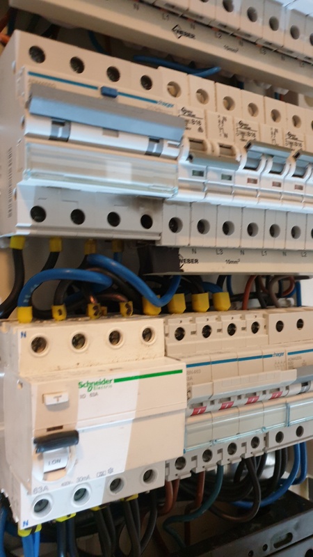

Is het een 2 of 4 polige aardlekschakelaar? Niet perse belangrijk (je hebt toch een monteur die het gaat bekijken), maar voor de kijkers thuis :+
2P (voorbeeld):
Afbeeldingslocatie: https://asset.conrad.com/media10/isa/160267/c1/-/nl/611852_LB_00_FB/image.jpg
4P (voorbeeld):
Afbeeldingslocatie: https://www.groepenkastbestellen.nl/Files/3/1000/1666/ProductPhotos/MaxContent/485005691.jpg
Van de groepen is dat opvallend (doet vermoeden dat de fout optreed in of na de als, maar voor de groepen).
De hoofdschakelaar zal nooit zelf uitschakelen. Het is simpelweg een schakelaar.
Heb je hier een foto van? Dit zou niet zomaar moeten gebeuren. Laat in ieder geval wel zien dat er een flinke klap is geweest.
Als het inderdaad uit de aardlekschakelaar komt zou ik overwegen om hem te vervangen, ook als deze niet het probleem is. Als er zo'n vlam uit geschoten is, zijn de componenten intern waarschijnlijk ook beschadigd. Blijf niet rommelen met een potentieel onbetrouwbare aardlek, een nieuwe is een paar tientjes.
Een flinke fout voor de eindgroepen. Gebeurt niet heel vaak, maar is niet onmogelijk.
Het leuke is wel dat de klap die de fout krijgt van de hoofdaansluiting (significant meer dan 25A voordat de zekeringen klappen) soms genoeg is om de fout weer te "fixen". Happy hunting voor de monteur 8)

De hele kast:
Afbeeldingslocatie: https://tweakers.net/i/K6gfoCRubC1olxPWYby2L_CIpRU=/x800/filters:strip_icc():strip_exif()/f/image/2Fwwt9BCfAVpzoSmZS8cuSeG.jpg?f=fotoalbum_large
En de zwarte vlekken:
Afbeeldingslocatie: https://tweakers.net/i/ZCrQjHIDDdubPYeRbvKKUw3nddo=/x800/filters:strip_icc():strip_exif()/f/image/XGG5QNocpmkgqsPLuFJSngvt.jpg?f=fotoalbum_large
Je ziet hier ook het type aardlek op.
Hij heeft de bewuste aardlek vervangen (door die met het groene lijntje erop, linksonder) en ingeschakeld nadat hij twee groepen heeft uitgeschakeld (zie foto) waar hij 'hoge weerstand' meette op de bedrading. Ook staat er restvoltage (2v) op de aarde. Ik heb geen idee of dit allemaal erg is, ik kijk nog steeds maar gewoon mee en voer uit wat me gevraagd word.

De hele kast:
Ah, het zijn 3x een 3-fase aardlek. Vandaar de verwarring. Meestal zie je 3 enkelfasige bij een drie-fase aansluiting. Per fase 1. Dat heb ik ook.

Ik ken deze hoofdstoppenkast niet, maar aangezien hij dicht is zou ik verwachten dat het smeltpatronen zijn. Die zijn een stuk minder gevoelig dan hun automaten tegenhanger.
@HTT-Thalan
Hoewel niet echt van toepassing op dit probleem. Boven de Schneider ALS zie ik een strook blank koper bij aansluiting 2 en 3. Dat is niet de bedoeling.
Is dat zo ver gestript, of wat is daar aan de hand?
De zwarte vlek zit in ieder geval bij de nul aansluiting van de aardlek, daar is een flinke fout geweest.

R 8.5
HTT-Thalan schreef op maandag 19 juli 2021 @ 11:26:
De hele kast:
2e Foto: Zitten er nou 2 ongeisoleerde aders (2&3) in de Schneider aardlek? Of zijn dat (dunne) bruine draden?
Al gemeld door timberleek....
En dat kammetje is vervangen. Want:
Afbeeldingslocatie: https://tweakers.net/i/8ibSYph8LOgcw-vo3_-w-pPWQ4c=/x800/filters:strip_icc():strip_exif()/f/image/kwdig8YfDjjdTklKpBJcg0Sv.jpg?f=fotoalbum_large
Dat dus. Standaard onderdeel van hun werkprocedure is dat ze alle verbindingen aandraaien. Het voorste metalen stripje in deze kam heeft echter maar één aansluiting, en dat is aan de rechterzijde. De schroef draait ook rechtsom, en zijn uitleg is dat ze daarmee de linkerzijde van de kam omhoog hebben gedraaid. Genoeg dat het sluiting kón maken, maar dat nét niet deed.
Waarom dat het dan net 's nachts wel gebeurde zal wellicht altijd een raadsel blijven, maar het is duidelijk te zien dat de zware vlekken hier vandaan zijn gekomen. Het koper is zelfs gesmolten op die plek. Er zit dus onnodig een nieuwe aardlekschakelaar in (want die kon er niks aan doen en was slechts 'slachtoffer' in deze) en het heeft ze ertoe geleid zelfs te besluiten dat de hele kwestie een garantiegeval is. Zij hebben destijds de opdracht aangenomen de kast naar NEN normering te brengen en hebben geoordeel dat zij dit gevaar hadden moeten spotten.

@HTT-Thalan Is de hoofdzekeringkast nu ook weer netjes verzegeld door de installateur?
  • HTT-Thalan
HTT-Thalan
Xander schreef op maandag 19 juli 2021 @ 16:47:
Zeker, zij hebben ook zegelrecht en hebben het netjes achtergelaten.

Het zal vast aan mij liggen, maar ik kan de oorzaak niet rijmen met het feit dat dan alle drie de hoofdzekeringen er uit gaan. Ik verwacht dat er dan 1 van de 3 hoofdzekeringen uit gaat, niet alle 3 tegelijk.
Ik denk dat de vonk is overgeslagen op de aardlekschakelaar. En omdat die drie fases heeft in mijn kast, kregen alle fases sluiting. Maar da's mijn verklaring als leek.

Als ik het goed begrijp, was deze rail niet geplaatst door deze expert. De expert had "slechts" de installatie beoordeeld en waar nodig in lijn met de normen gemaakt. Zo'n rail is gewoon volgens norm, en is daarom waarschijnlijk niet nader bekeken.

Je meet dit niet uit met een multimeter (wel met een 'hi-pot' meter, isolatietester, standaard 2000V tussen fase/nul en aarding op alle netgevoedde toestellen; hier zou je fasen onderling op 2000V moeten zetten en dat is niet zo courant).
De bramen veroorzaken een mooi startpunt voor een vonk, zodra die komt zit je met geioniseerde lucht die goed geleid dus vonkbrug tussen 3 fasen mogelijk maakt en je hoofdzekering meeneemt.
Zolang de vonk er niet is, meet je er niets aan.
