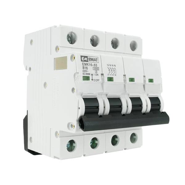

En dan heb ik deze automaat in de meterkast, waar dan gewoon kookgroep bij staat:
Afbeeldingslocatie: https://www.elektramat.nl/media/cache/catalog/product/4/0/401169703-jpg-600x600bw0c0q70.jpg
Maar het is gewoon een krachtstroomgroep, die in de keuken uitkomt in een perilex stopcontact. Maar dat zullen de meeste mensen dan niet snappen. "Huh, ik heb een stopcontact voor electrisch koken in de keuken, maar ik heb geen kookgroep in de meterkast, help" ;)
We gebruiken/misbruiken in een huisinstallatie de perilex standaard (zowel met koken als mechanische ventilatie).
Ey!! Macarena \o/

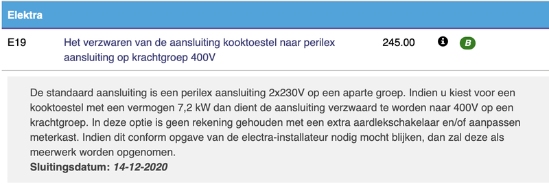

  • JackBol
JackBol
Security is not an option!
RaZ schreef op maandag 19 juli 2021 @ 14:14:
WTF?!?!?!
Dat is echt gigantisch duur. Een 3p automaat is net zo duur als een dubbel enkelfase, en draad is ook maar draad. Stelletje afzetters.. |:(
Welkom in de wereld van nieuwbouw ;)
Edit: ik heb gelogen, het was voor ons maar €245....
Afbeeldingslocatie: https://tweakers.net/i/AVtYB_9zTPUb98K_lMUyiA1CU28=/800x/filters:strip_exif()/f/image/vwN0St1fsbtGTGqOz17xVcDo.png?f=fotoalbum_large
[ Voor 39% gewijzigd door JackBol op 19-07-2021 14:18 ]
  • RaZ
RaZ
Funky Cold Medina
JackBol schreef op maandag 19 juli 2021 @ 14:14:
Ohh, scheelt weer :P Want als ik dat moet laten doen. 2 uurtje werken, 50 euro ex btw per uur, voorrijkosten, materiaal is dat wel een nette prijs
Ey!! Macarena \o/
