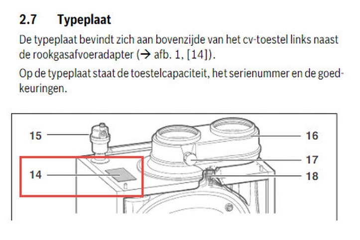

Uit de handleiding:
Afbeeldingslocatie: https://tweakers.net/i/YTMIZl97SLgwSwoAJT5vdodF8i8=/full-fit-in/4920x3264/filters:max_bytes(3145728):no_upscale():strip_icc():fill(white):strip_exif()/f/image/bFQItZ82vSEwLijQHFdilEyn.jpg?f=user_large
Dat is de locatie van het typeplaatje en daar *kan* het productiejaar op staan.
(dat is bijv. op het typeplaatje van een Intergas Kombi Kompakt HRE 24/18 A wel het geval)
Maar de productiedatum zegt inderdaad niets over de plaatsingsdatum.
Verkopende partij zou dat aan moeten kunnen tonen met een aankoopnota of een nota van de installatie.
