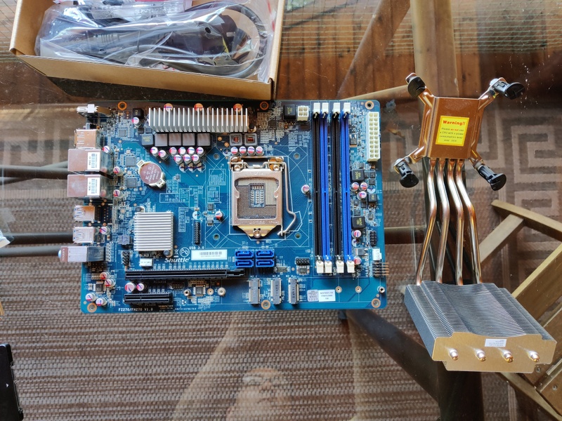

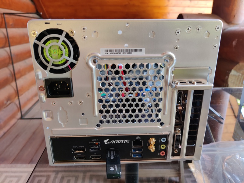

Zo ik heb de gok gewaagd met een gloednieuwe Shuttle SZ270R8 XPC, waarbij ik het moederbord eruit heb gehaald, want slechts geschikt voor een Sky Lake of Kaby Lake processor. De Ryzen 5750G is helaas nog niet te krijgen, maar als die beschikbaar is, verhuist de 3700X naar een andere Shuttle XPC, samen met een nieuwe mini-ITX moederbord.

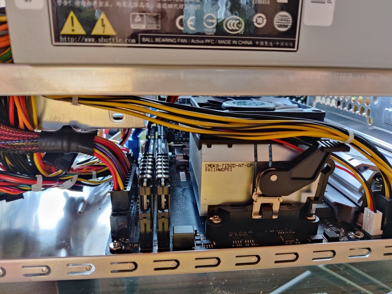

Alles werkt: front USB, aan/uit knop.....echter de meegeleverde Wraith Prism cooler is veel te groot. Ik had gedacht dat bij deze 65W TDP processor een compactere Spire werd geleverd. Toevallig had ik nog een heel oude Phenom II-X4 koeler van een paar generaties geleden, die ik nog overhad van een build van een AMD AM3 Shuttle (toen ze die nog maakten), maar nooit is gebruikt. Er zat nog oude koelpasta op, netjes in een vierkant, maar die heb ik voor de zekerheid eraf gehaald, want het voelde aan als droge klei ondertussen na meer dan 12 jaar, maar die paste wonderbaarlijk op mijn mini-ITX build.
Hoera Hoera: de Shuttle voeding heeft blijkbaar voor de 4-pin CPU connector nog een extra dubbel, die op het standaard moederbord er gewoon er vrij los in hing. Ik moest gewoon die twee tegen elkaar klikken om een 8-pin CPU header te maken. De hoofdaansluiting is weliswaar enkel 20-pin, maar dat is geen probleem voor mijn systeem: 4-pinnen zijn gewoon niet aangesloten. De 3700X is namelijk zuiniger dan de Sky Lake en Kaby Lake processors, waarvoor deze Shuttle is voor ontworpen.
Voor diegenen die de gok willen wagen: Er zijn een handvol Shuttle barebones die deze operatie kunnen ondergaan, namelijk die explicieit door Shuttle als compatibel zijn omschreven voor mini-ITX: SH67R6, SH170R6, SZ270R8 en nog een handvol andere modellen. Bovendien kan de unieke en zeer efficiënte heatpipe cooling (een soort watercooling) helaas NIET gebruikt worden en dient deze verwijderd te worden. Ik heb al meerdere keren bij Shuttle aangeklopt dat ze eindelijk een moederbord of zelfs een Shuttle XPC maken voor AM4 systemen, maar ze gingen erover denken was hun antwoord. Op dit moment moet je dus een compacte low profile AM4 koeler erop installeren. Een AIO waterkoeler zou een optie zijn, waarbij het waterblok/koelfilter dan strak tegen de beluchtingsgaatjes van de plaats van de heatpipe cooling wordt geplaatst. Er is één fabrikant die een geschikt formaat AIO water cooling maakt met een 92 mm fan basis (dezelfde grootte als de standaard Shuttle XPC heatpipe cooling kit), maar die is helaas niet te koop in de EU (enkel via de UK, waar uiteraard BTW en importkosten bovenop komen), namelijk de Asetek 645LT:
YouTube: Tiny 92mm Liquid Cooler vs. 2700X - Asetek 645LT!
Zoals je kunt zien past de oude heat pipe cooler er niet meer op. Het Aorus B450 wifi moederbord heeft helaas maar 2 fan-connectors en de voorste is al gebruikt door de front fan en de andere is voor de CPU fan.
Helaas is het geluidsniveau van de ventilator van mijn oude Phenom II-X4 koeler niet geweldig en zelfs met een custom fan profile maakt hij behoorlijk lawaai. Ik moet een betere oplossing hebben. Wie kan me een goede, compacte en vooral stille en effectieve koeler adviseren in mijn mini-build ?
