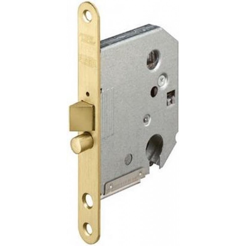

De oude deuren waren waarschijnlijk Bruynzeel opdekdeuren, die gebruikten een afwijkend slot. De vervanger daarvoor is een Lips 2135 loopslot.
Afbeeldingslocatie: https://www.mijnijzerwaren.nl/53742-large_default/lips-dag-en-nachtslot-2135-18u18-55mm-pc57.jpg
Alternatief is met een Dremel of haakse slijper een extra gat in het kozijn maken.

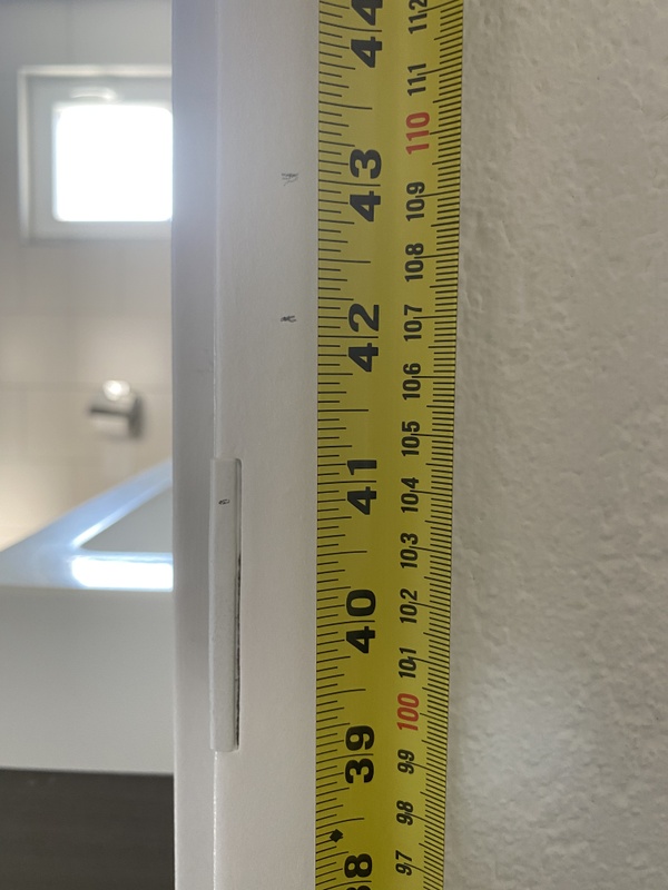

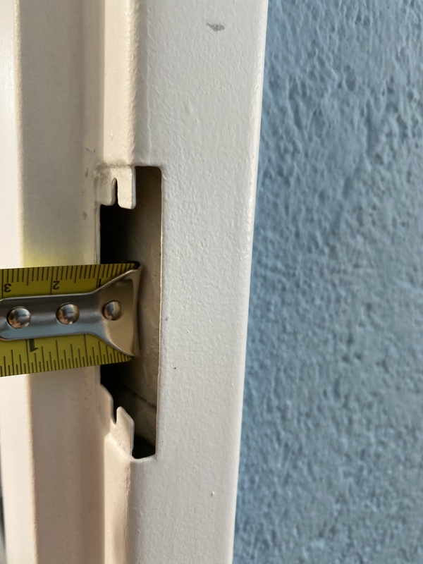

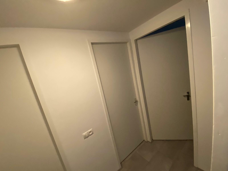

Omdat plaatjes meer zeggen dan duizend woorden:
Afbeeldingslocatie: https://tweakers.net/i/3RPxLmN8u0YMORm3w7pSd730MLc=/x800/filters:strip_icc():strip_exif()/f/image/hlwInaxQ5mouGI6cdbQCVBto.jpg?f=fotoalbum_large
Zo ziet het eruit vanaf de hal.

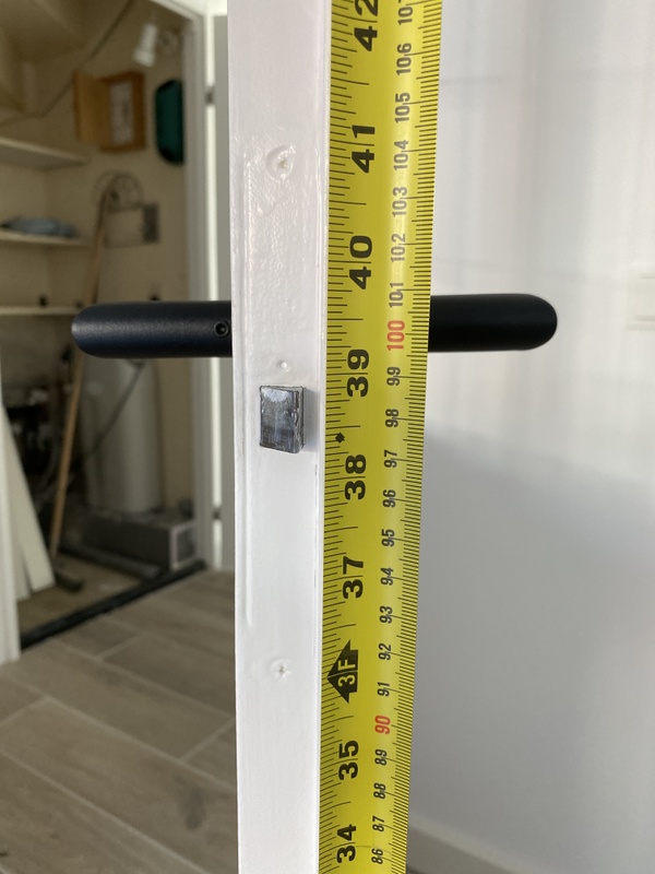

Afbeeldingslocatie: https://tweakers.net/i/ZXUePGierqMJ3452E7QJtchLYrw=/x800/filters:strip_icc():strip_exif()/f/image/o7FprJoen4bBD7PDNBlf1s6O.jpg?f=fotoalbum_large
De hoogteverschillen vanaf de vloer. De twee streepjes is waar de dagschoot in moet vallen.

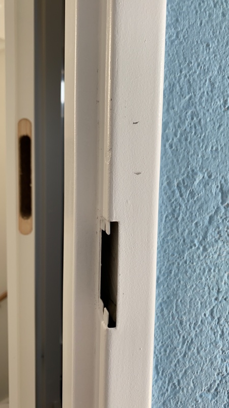

Afbeeldingslocatie: https://tweakers.net/i/xcSFvGX-Iw_czFXEmki9SgUfY0U=/232x232/filters:strip_icc():strip_exif()/f/image/ePE8vINzzDJKliedZEFxpPEu.jpg?f=fotoalbum_tileAfbeeldingslocatie: https://tweakers.net/i/3R8AchW4Y2EQDaDl-wK4y3U5FB0=/232x232/filters:strip_icc():strip_exif()/f/image/w9pz8uFPWvFSqag0ASnv0mMh.jpg?f=fotoalbum_tile
En waarom je de deur niet zomaar om kan draaien vanwege de randjes boven, links en rechts. Onder is het stomp.

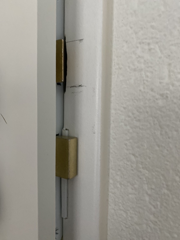

Met omdraaien bedoelde ik dit:
Afbeeldingslocatie: https://tweakers.net/i/QiV104xOCdpkZlQFXPlE0X6RS_g=/x800/filters:strip_icc():strip_exif()/f/image/Y4hZgn41gs1eEaIa7zCl21D0.jpg?f=fotoalbum_large

@chengbondkwok Een slotgat wordt standaard gemaakt op 105cm hoogte (hart krukgat), gemeten vanaf de onderzijde van de deur.
Meet even op hoe het nu zit, waarschijnlijk rechtssluitend gekocht/gekregen ipv links of andersom
[ Voor 35% gewijzigd door Hackus op 18-07-2021 11:00 . Reden: tag en meer info ]

ID-College schreef op zondag 18 juli 2021 @ 10:31:
Als ik op deurengigant even jouw maten selecteer bij een random deur dan lijkt het te lijken op een kastslot. Wellicht kan je die wizard even doorlopen? Daar zie je duidelijk dat er een kastsleutel in het slot moet en het slot zelf zit een stuk lager dan bij de andere sloten.. komt die wel overeen met jouw maat? Zou het kunnen dat er een kastslot in zat ipv loopslot?
De deuren op de begane grond heb ik niet vervangen (wel ingekort vanwege tegelvloer).
Afbeeldingslocatie: https://tweakers.net/i/swP9oUoyerS1SJiBHczpXnc5Qg4=/x800/filters:strip_icc():strip_exif()/f/image/9GQXWM1ztbcd1SUauo9ZGktG.jpg?f=fotoalbum_large
En die zitten ook zo laag.
Afbeeldingslocatie: https://tweakers.net/i/emreR0AB0GK6KU6q2KPx23KVLZA=/x800/filters:strip_icc():strip_exif()/f/image/2bhkBYzBiqlelG6Z9SGWC9yN.jpg?f=fotoalbum_large
De oude deuren hadden het slotgat niet op 105 zitten. En ik heb zeker geen 5cm ingekort.
  • Ethnocentrix
  • Laatst online: 17-08 12:20
Ethnocentrix
Rijkserkend prutser
Ik heb dezelfde kozijnen en deuren, en had ook het zelfde probleem bij de badkamer. Met een dremel heb ik een extra vlakje uit het kozijn gezaagd:
Afbeeldingslocatie: https://tweakers.net/i/mHWa-KI2nC6Guz5pL4JYnqXhuZk=/x800/filters:strip_icc():strip_exif()/f/image/jDU1Z0CfQpPN0MUn9cUcE6cp.jpg?f=fotoalbum_large
De originele maten zijn als volgt (vanaf het laminaat, vloer is ongeveer +1cm)
Afbeeldingslocatie: https://tweakers.net/i/33nrw3hg2zcraBvvC_9FZz6Uwxs=/232x232/filters:strip_icc():strip_exif()/f/image/w1sy0Vx1uAyf8PfI83HYPU4k.jpg?f=fotoalbum_tileAfbeeldingslocatie: https://tweakers.net/i/b3f251GiQkiM0z1laG1tz7saTzs=/232x232/filters:strip_icc():strip_exif()/f/image/aGelPP5UB350ZLtOiOHKdSmL.jpg?f=fotoalbum_tile

chengbondkwok schreef op zondag 18 juli 2021 @ 10:39:
Ik snap wat je bedoelt maar volgens mij snap je mij niet :P
Jij zegt: als ik het loopslot omdraai dan past het wel. Oftewel, als je het loopslot op zijn kop plaatst dan past het slot wel maar zit de hendel op zijn kop.
Een kastslot heeft maar 1 slot en die zit onderaan, op dezelfde plek waar jouw slot zit als je je loopstop op zijn kop monteert. Kortom: als je een kastslot erin zet dan zit het slot op dezelfde hoogte als jouw gat in je kozijn. Dan past het toch en is het opgelost of snap ik je nu niet?

  • chengbondkwok
  • Laatst online: 17-08 12:38
ID-College schreef op zondag 18 juli 2021 @ 10:45:
Ahhh zo, now I get it :) Euh, ja klopt dan zou het opgelost zijn.
Maar dan open je alle deuren met een sleutel ipv een hendel?

Hackus schreef op zondag 18 juli 2021 @ 10:34:
Afbeeldingslocatie: https://tweakers.net/i/lp6kr8-4akmxfmJ2BrsOCdWa0WE=/232x232/filters:strip_icc():strip_exif()/f/image/QFl2irQAdgkeZvhoff9sWPgF.jpg?f=fotoalbum_tileAfbeeldingslocatie: https://tweakers.net/i/vBBkp0xokNTbcrW4Ev4B9W97Q78=/232x232/filters:strip_icc():strip_exif()/f/image/8Iv1VHwDq6VrBqajCSasEGqB.jpg?f=fotoalbum_tileAfbeeldingslocatie: https://tweakers.net/i/qCGMnVq9WHiCMXo1nY5oJY98e-o=/232x232/filters:strip_icc():strip_exif()/f/image/jzK25HXS4T6cO5uGYyWuiiYt.jpg?f=fotoalbum_tile
Verkeerd lijkt mij sterk vanwege de paumelle gaten en het opdekrand en slotgat. Dan zou de opdekdeur niet in het kozijn passen.
[ Voor 52% gewijzigd door chengbondkwok op 18-07-2021 11:17 ]

  • chengbondkwok
Kleine update: op aanraden van enkele users dus een gat geboord en dat lijkt te werken. De deur sluit wel. Echter is een lichte duw met een vinger al voldoende om de deur open te krijgen. Slotgat is waarschijnlijk te smal.
Afbeeldingslocatie: https://tweakers.net/i/-GqqP7r-LcwhNySpK_0Yr41hXJ8=/232x232/filters:strip_icc():strip_exif()/f/image/7XjqCK8VTqPNA0NaHlZf1yrf.jpg?f=fotoalbum_tileAfbeeldingslocatie: https://tweakers.net/i/XVC2dJHxYTMbEKccxWAi2g3P4ns=/232x232/filters:strip_icc():strip_exif()/f/image/AgXK2mydDRtvskX3kZ9etLxY.jpg?f=fotoalbum_tile
Een slotplaat is helaas net te dik :/
  • teacher
  • Laatst online: 06:59
teacher
Dysgaf!
Vijl dan de uitsparing nog wat verder uit... :Y
Wise enough to play the fool
  • chengbondkwok
Update twee:
Inmiddels zitten 4 van de 5 deuren er nu in :)
Er zijn wat boortjes gesneuveld in het proces.
Afbeeldingslocatie: https://tweakers.net/i/DRwc3rsbPm5lnhVBgLEWlT3LcTI=/232x232/filters:strip_icc():strip_exif()/f/image/9kh4SkAYOmMigOPFAVuv3NDE.jpg?f=fotoalbum_tileAfbeeldingslocatie: https://tweakers.net/i/aqaZwzxm-IVfvYyyAjTSOdKbvkk=/232x232/filters:strip_icc():strip_exif()/f/image/NTdbgY6gznt9B2aT1IWa0jV5.jpg?f=fotoalbum_tileAfbeeldingslocatie: https://tweakers.net/i/MgnSrhSlCjqc5eUwxXOV-GuMwic=/232x232/filters:strip_icc():strip_exif()/f/image/beDVQUGzpdbxzMzQvz3ImxVv.jpg?f=fotoalbum_tile
Afbeeldingslocatie: https://tweakers.net/i/eoUTwyLTxjicnlWpsgWI2zRj2I8=/232x232/filters:strip_icc():strip_exif()/f/image/dNoGGKOsOoy6q3QnB2foIv2f.jpg?f=fotoalbum_tile
Alleen bij de badkamer moet het bovenste gat nog gevijld worden en oude slotplaat eruit zodat het nachtslot erin past.
Afbeeldingslocatie: https://tweakers.net/i/nYPcwpTymcH6zVrQ2u5cYrtsyoI=/x800/filters:strip_icc():strip_exif()/f/image/XRHkOklrRtdeDwAOvJJCNOE6.jpg?f=fotoalbum_large
Nog 1 deur te gaan en wat verfwerk :)
