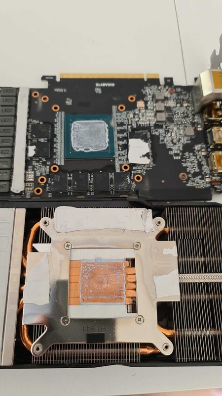

Okay ik heb het antwoord gevonden. Mocht iemand ooit hetzelfde probleem tegenkomen. De software was niet het probleem maar de GPU zelf. Ik heb de gpu opengemaakt en gekeken naar koelpasta die er op zou moeten zitten.Afbeeldingslocatie: https://tweakers.net/i/2KkIfDr3ahknACYVmYMYy4opmdg=/x800/filters:strip_icc():strip_exif()/f/image/TZavf6j2upVGlW3oW4j22kZj.jpg?f=fotoalbum_large
zoals je op de foto ziet was dat niet echt functioneel meer. Ik heb de koelpasta verwijderd met alcohol en keukenpapier en de harde stukken rondom de chip met tandenstokers. Het was zo hard geworden dat met een klein beetje drukken het er zo afkwam. Vervolgens die ook weer helemaal netjes gemaakt.
Afbeeldingslocatie: https://tweakers.net/i/gonFiFGNbFkiiZZKl4Ce2OEFiXE=/x800/filters:strip_icc():strip_exif()/f/image/wRTmpHQIHt5c8VK4eHo5Bmuc.jpg?f=fotoalbum_large
nieuwe koelpasta op gegooid en de temperaturen tijdens het gamen zijn van 80 graden naar 64 gegaan. Stabiel is die nu rond de 70 als ik call of duty speel. Dus geen spikes meer gehad. Dit was dus de oplossing
oh en het losmaken van de GPU was erg simpel een paar schroefjes maar. Let op dat het lijkt alsof die muurvast zit, omdat de koelpaste zo aangekoekt was dat het gewoon vast zat. Dus met een klein beetje kracht gaat het wel goed..
