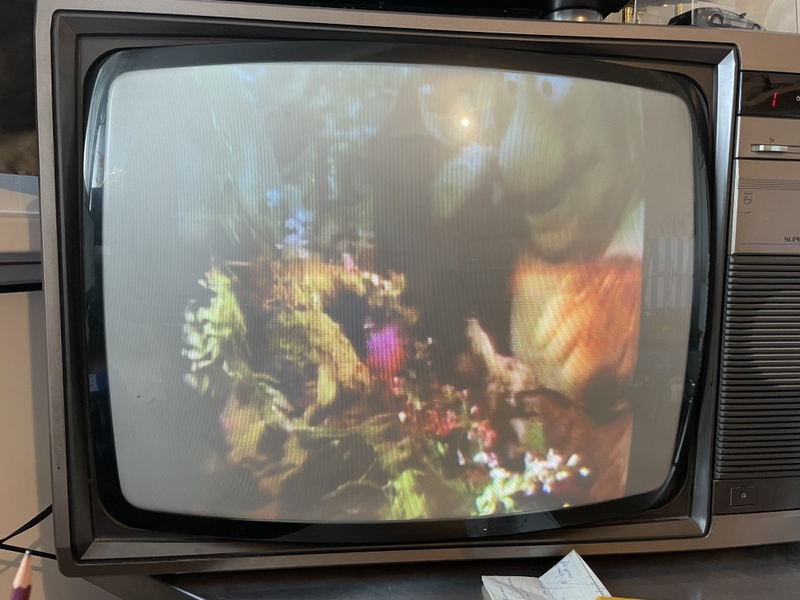

Op mijn zolder heb ik oude beeldbuis Philips tv uit de jaren 80 (22CS3240 k35).
Afbeeldingslocatie: https://tweakers.net/i/lnLV1oULaVB3O0zTT8182bsAKEU=/800x/filters:strip_icc():strip_exif()/f/image/NhazaTDJB31ryiu7m2noww6R.jpg?f=fotoalbum_large

Zoals je ziet heeft deze ook een AV/RCA ingang. Helaas zet de converter het 16:9 beeld van de Apple TV niet om naar 4:3. Ik hoopte op een crop van de pillarbox bij 4:3 content, maar deze geeft nu ingedeukt beeld. En een toevoeging van letterbox bij 16:9 content, maar deze wordt helaas ook in elkaar gedrukt.

Hebben jullie misschien een idee hoe ik mijn 16:9 signaal toch goed kan weergeven op mijn 4:3 tv? Dus zonder pillarbox bij 4:3 en met letterbox bij 16:9 videos? Ik hoopte dat er misschien een omvormer of iets dergelijks bestaat die dit doet.
