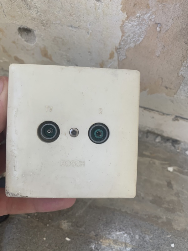

Ik had een vraagje. Ik heb een drive-in huis gekocht dat gebouwd is in 1970.

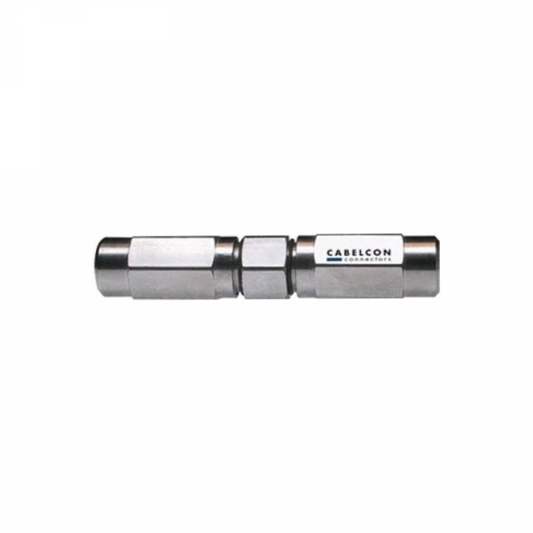

Nu heb ik gezocht naar mijn aansluitingen voor Ziggo en heb ik de groene kabel kunnen volgen naar een koppelstuk in mijn garage. (afbeelding 1)
Deze loopt vervolgens met een grijze kabel naar mijn woonkamer, waar hij gemonteerd zit op een doos. (afbeelding 2)
p.s. Mag ik deze verplaatsen, aangezien de groene kabel met een koppelstuk gemonteerd is? (deze is gewoon los te draaien en ik zou alles in de garage willen hebben) De doos is tevens kapot en ligt nu los.

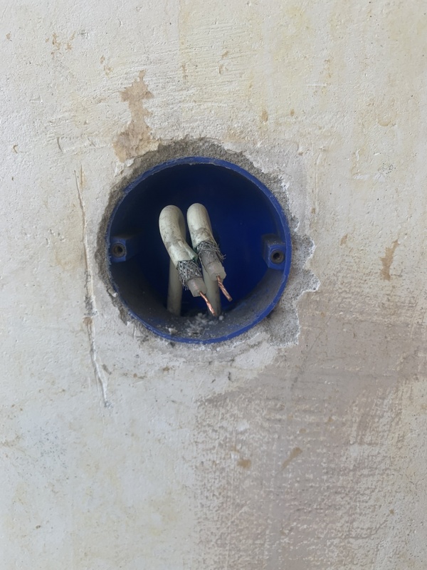

Nu heb ik echter nog twee aansluitingen in mijn woonkamer zitten zonder doos of iets dergelijks.
Één hiervan is volgens mij het KPN aansluitpunt (ISRA) (afbeelding 3), maar de andere komt mij helemaal niet bekend voor (afbeelding 4), ook omdat hier geen doos of iets op zit. Ik hoop dat jullie mij meer kunnen vertellen.
p.s. de blauwe kabel zou ik ook graag willen verplaatsen naar de garage, mag dit? deze loopt in de garage over de muur en vervolgens het plafond in naar de inbouwdoos toe.

ik zou in jou geval vragen of Ziggo je aansluitpunt kan verzetten ... hij is toch al stuk en die plaatjes van afbeelding 4 ziet er toch eigenlijk pruldraad uit , en ik heb het idee dat ze een coax3-achtigs als straatkabel hebben gebruikt. als die coax3 toch al in de garage binnenkomt zou je kunnen vragen of ze daar ook gelijk je nieuwe AOP zetten
dit kan je zelf niet opnieuw afmonteren zonder gepaste tools...
Die blauwe kabel heb ik geen idee van ,en ik betwijfel of je deze kan gebruiken als interne bekabeling...
als het inderdaad je KPN is , en hij komt via de garage ,zou ik kijken of je deze kan terugtrekken , netjes oprollen in de garage en UTP in de plaats aanleggen (of coax+utp als je ziggo tv kijkt)

De groene kabel van Ziggo (die aangesloten zit op wat je ziet op foto 1) mag je officieel niet zelf verplaatsen, maar moet je laten doen. Zie hier: https://www.ziggo.nl/klan...fdaansluiting-controleren
Dat gezegd hebbende, er zijn vast genoeg mensen die wel zelf deze aansluitingen verplaatsen.... En dat lijkt ook bij jou al gebeurd te zijn, door een vorige bewoner (vandaar de grijze kabel en het koppelstuk van foto 2).
De blauwe kabel (foto 3) is inderdaad je ISRA punt (https://forum.kpn.com/int...we-kabel-meterkast-466133). Officieel mag je ook die die niet zelf verplaatsen binnen je huis, omdat eigendom van KPN is. Zie ook hier, onderaan de pagina: https://www.kpn.com/service/internet/aansluitpunt.htm
De kabels op foto 4 lijken me een interne (binnenshuis) coax verbinding. Ik vermoed dat die ergens anders in huis uitkomen. Dit ziet er niet uit als externe bekabeling (en ook geen idee wat het zou moeten zijn dan).

Clou met het wel of niet zelf verplaatsen is de kabellengte. Alles is ingeregeld op een specifieke lengte, maak je het langer of korter, dan moet het signaalniveau opnieuw ingeregeld worden vanaf de straatkast. Dat kost werk en administratie, dus moet dat door Ziggo gebeuren en zitten er kosten aan vast. Hou je groene kabel op zelfde lengte dan zal er technisch noch administratief een haan kraaien naar waar dat ding hangt.
Maar...
In dit geval:
1) die wandcontactdoos is van vorige eeuw, hopeloos verouderd -> daar zou waarschijnlijk sowieso al een monteur voor moeten komen.
2) zeker weten doe je het niet, maar die koppelstuk doet vermoeden dat een vorige bewoner hier al de hobbybob uitgehangen heeft en zelf de boel van garage naar woonkamer verlengd heeft.
Als je dat ding in de garage wilt hebben, gewoon de kabel op huidige lengte laten, de oude WCD richting garage verplaatsen, en dan kijken of eea werkt. Zo niet (of niet goed), Ziggo bellen, uitleggen dat er een stokoude WCD aan koppelstuk hangt en dat je graag een degelijke AOP wilt hebben. Dat komt Ziggo gratis voor je regelen :)
Of je verder binnehuis coax wilt is een tweede (alleen voor linear TV nodig), zo ja wil je al die gare oude schoenvetercoax eruit rukken en vervangen door goede Kabelkeur-geschikte coax 12, met ditto aansluitmateriaal (connectoren en WCDs). Nadruk zou anno 2021 echter volledig op (Cat 6 U/)UTP moeten liggen.
