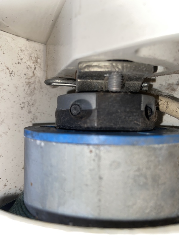

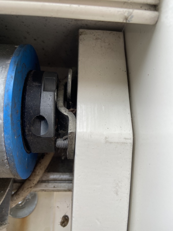

Ik wil de eindafstelling van mijn zonnescherm wijzigen.
Er zijn hiervoor echter geen stelschroeven of drukstiften aanwezig.
Weet iemand welk fabrikaat dit is of hoe deze zou moeten worden afgesteld?Afbeeldingslocatie: https://tweakers.net/i/sDYgIYgRk9XBOfjhM1aGK0lx-hw=/x800/filters:strip_icc():strip_exif()/f/image/ZKQP2RyiZstNwE2LjYwEk3wR.jpg?f=fotoalbum_large

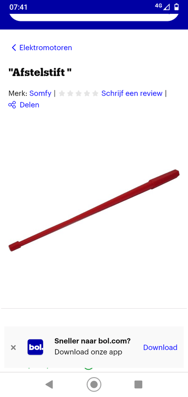

Je hebt van die plastic staafjes die kun je over die zwarte knopjes zetten. Een voor de in stand en een voor de eindstand.

Bedankt voor je reactie, ik ga het proberen!
