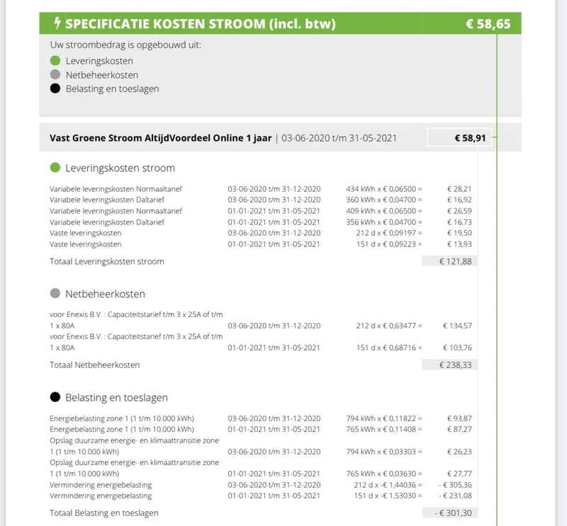

Beste heren,
Ik woon in een huurwoning en de afgelopen dagen heb ik een aanbod gekregen om voor €2 per zonnepaneel, per maand op het dak te plaatsen. Dit komt bij de servicekosten.
Gezien mijn jaarverbruik (1600kWh) heb ik dus 6 zonnepanelen nodig.
Ik vraag mij af, gezien mijn jaarverbruik (1600kWh), of dit wel rendabel is?
Heb ik met zonnepanelen ook te maken met netbeheerkosten en belastingen/toeslagen (zie foto)?
Daarnaast een andere vraag:
Stel ik wil er in plaats van 6 zonnepanelen er gelijk 8 of 12 omdat ik dan ook wil investeren om van het gas af te gaan (zoals vloerverwarming leggen en later een laadpaal voor de auto)

socrates013 schreef op donderdag 29 juli 2021 @ 09:50:
Maar hoe ziet mijn jaarrekening eruit ?
En stel ik wil meer panelen erop voor vloerverwarming en eventueel een laadpaal?
Eerlijk ik zie niet waar mijn winst in zit...
met 6x 330 Wp ga je ~1900 kWh per jaar opwekken (met meer info is die schatting nauwkueriger)
Je gebruikt nu volgens mij 1600 kWh
Ik vergeet even piek en dal en neem even 21 cent gemiddeld (dat kost dan dus 1 kWh )
zoals de afrekening nu zou zijn (dus incl salderen)
dus 1600*0,21= 336 euro
En dan kan je nog de "over productie" terugleveren (1900-1600) hiervoor lopen de prijzen ook uiteen 11 cent is wat nu hoog is, je zou voor de berekening 8 cent kunnen nemen
dus 300* 0,08= 24 euro
Je rekening zal dus het eerste jaar ongeveer 360 euro lager zijn
De jaren daarna weten we gewoon weg niet omdat ze nog geen definitief plan hebben gemaakt en we momenteel nieteens een echte regering hebben om plannen te maken.
Maar je zal hoe dan ook je directe verbruik aan "winst hebben" hoe bond ze het ook maken in denhaag
Dat zou dan 20%-40% (afhankelijk hoe je zelf met stroom omgaat) dus zeg maar 100 euro per jaar besparen. Omdat de panelen maar 6*2*12 euro kosten voor dat zelfde (worst case) jaar zit je dan dus niet meer helemaal goed je kosten zijn dan 120 euro en de opbrengsten 100
Maar je zit zo vreselijk dichtbij breakeven en zo donker zal de toekomst niet zijn
[ Voor 7% gewijzigd door twain4me op 29-07-2021 10:30 ]

socrates013 schreef op donderdag 29 juli 2021 @ 09:54:
Ik houd elk jaar alles bij en van afgelopen jaar t/m juni 2021 zijn dit mijn gegevens.
Wat betaal ik niet meer, zoals netbeheerkosten of vastrecht en welke kosten komen er nog bij als ik zonnepanelen plaats?
Zoals je ziet zijn mijn gaskosten de grote boosdoener..
Je plaatje klopt niet. Waar cent staat (ct.) moet euro staan.

socrates013 schreef op donderdag 29 juli 2021 @ 10:20:
Ik wil namelijk mijn gaskosten terugbrengen.
Dat doe je in dit geval dan met je electra rekening. Die wordt namelijk negatief.
Stel, je legt zonnepanelen op je dak, goed voor c.a. 1600kWh per jaar.
Dat zorgt ervoor dat in je tabel voor electra, de levering van 323,18 euro zakt naar 0 euro. (Zolang de huidige salderingsregeling actief is).
Het subtotaal van je electra zakt daardoor van 58,50 euro naar -264,68. Dat negatieve bedrag wordt bij de totalen verrekend met je gasrekening.
Effectief heb je nu je totaal bedrag van je energie met 323,18 doen laten zakken.
Daaar nog even de kosten van de huur afhalen en dan heb je je werkelijke winst.
[ Voor 3% gewijzigd door remco_k op 29-07-2021 11:30 ]
