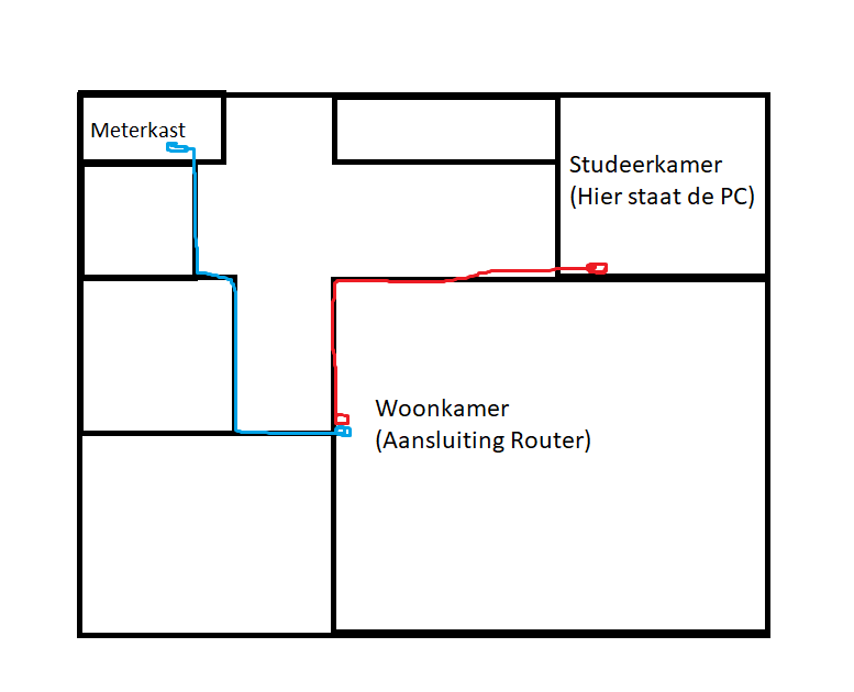

Goedemorgen,
Aankomende Augustus ga ik samen met mijn vriendin een appartement huren. Helemaal leuk natuurlijk, maar mogelijk ook een probleem. De huurbaas doet namelijk nogal wat moeilijk over het boren van gaten.
Wat is dan het exacte probleem? Nou, wij gaan bij Ziggo internet en TV afnemen met het 'complete' internet abonnement, dat wil zeggen 300mbps down en 30 up. Dit signaal komt in de meterkast binnen, maar de modem/router kunnen we in de woonkamer aansluiten (wat opzich praktisch is gezien het wifi signaal natuurlijk). Het punt is dat mijn computer, maar ik natuurlijk de hoogste snelheid wil gebruiken, in de studeerkamer staat. Aangezien de huurbaas tegen gaten boren opziet, was mijn plan om een powerline adapter te gaan gebruiken.
Het appartement is gebouwd in 1997. De lay-out van ons appartement ziet er ongeveer als volgt uit:
Afbeeldingslocatie: https://tweakers.net/i/0PFFHQAaMTwNbiO5sikIAD3upd0=/full-fit-in/4000x4000/filters:no_upscale():fill(white):strip_exif()/f/image/znakMDljpFGSSPhXJ38JmxWy.png?f=user_large
Waarbij dan de rode lijn de weg is vanaf de router naar de PC en de blauwe lijn de route is vanaf de meterkast aansluiting naar de modem/router.
Is er een powerline adapter die jullie kunnen aanraden die +- de 300 mbps down over kan brengen vanaf de woonkamer naar de studeerkamer?
Alvast bedankt!
Wobelaar

Ik denk dat als je 5Ghz gebruikt je op WiFi waarschijnlijk sneller en stabieler bent dan met powerline op deze afstand.

ik zou eignelijk ipv alleen powerline een combinatie mesh/powerline gebruiken,
Router in de meterkast, 1 wifi / powerline punt in de meterkast
1x in de woonkamer
1x in de studeerkamer
(niet vergeten wifi op je ziggo router uit te zetten en de tplinks in AP mode te zetten)

kan je niet gewoon een kabelgoot op plint leggen, en daar de kabel vanuit meterkast heen trekken?
waar komt je signaal nu binnen, in woonkamer of meterkast?
hoeveel meter is dit appartement?
hoe dik zijn de binnenmuren ?
[ Voor 17% gewijzigd door 99ruud99 op 15-07-2021 10:26 ]

99ruud99 schreef op donderdag 15 juli 2021 @ 10:25:
Meterkast is voornamelijk te benaderen vanuit de gang van het appartementencomplex. Dus niet echt met een deur vanuit de woning zelf... dus deze optie is denk ik niet zo goed mogelijk (al moet ik toegeven dat dit ons eerste eigen huisje wordt, dus het is nog allemaal nieuw voor ons 😅
Huidige situatie is dat de huurbaas bij KPN zit. Dit signaal komt voor zover ik weet binnen in de meterkast en wordt vervolgens via een getrokken lan-kabel (ik weet niet precies hoe deze loopt, maar in ieder geval via de vloer of muur) uit bij een socket in de woonkamer waar de modem op aangesloten zit.
Complete appartement is 9mx8m. Hemelsbreed gezien zal als de router in de woonkamer komt te staan, de afstand vanaf daar naar de PC in de studeerkamer niet veel meer dan 4-6m zijn, wel met een muur ertussen.
Dat verschilt. Maar de muur tussen de woonkamer en studeerkamer zal hooguit 10cm zijn, dus basically bakstenen muur die gestuct is.

Je hebt dus al een kabel vanuit de meterkast naar de woonkamer, daar kan hopelijk gewoon LAN overheen. Even testen dan. Rest slechts de kabel naar de studeerkamer, die zou dan toch best over een plint kunnen? En misschien zijn er nog loze leidingen aanwezig waar je netwerkkabels doorheen zou kunnen trekken, dat zou ik zeker uitzoeken. Misschien zelfs nog "overbodige" aansluitingen zoals coax die je er evt uit kan trekken (dat mag, moet je het bij vertrek wel weer herstellen of met je huurbaas afspreken dat coax niet nuttig meer is) als daar geen netwerkkabel meer naast past. Nooit in dezelfde leiding als 230V trekken in ieder geval.
Anders blijft iets met wifi toch de enige oplossing, powerline zou ik persoonlijk nooit aan beginnen.

Ik vermoed dat er een lan-kabel aansluiting in de woonkamer bevindt, maar zal dat voor de zekerheid nog een keer navragen bij de huurbaas voor het geval het toch niet zo blijkt te zijn en ik hier leugens zit te verkondigen 😅
  • pagani
Zet gewoon een AP in je woonkamer en verbindt met 5GHz wifi, dan ga je prima 300mbps halen op je pc en stabieler dan een powerline.
De muur is overigens 90+% zeker geen gemetselde (dragende) gestucte muur maar vrijwel zeker een gipsmuurtje, die houdt wifi nauwelijks tegen.

Ik heb zelf ooit een kabel zo half onder de rand van mn laminaat gelegd, langs de dorpel bij de deur, van de ene kant naar de andere kant van het appartement. Misschien dat dat gewoon een optie is.
5Ghz moet vast wel werken in dit appartement en zal stabieler zijn dan de meeste Powerline adapters. Met powerline kun je van te voren gewoon niet vaststellen welke snelheid je gaat halen. Dat is het lastige.
Ook kun je vast met een mooie haak een Access point aan de meterkast deur hangen zodat je nergens in hoeft te boren en je daadwerkelijk door 1 binnenmuur heen moet. Ik verwacht niet dat deze muren dragend zijn en dus komt dat wel goed met signaal.
[ Voor 23% gewijzigd door Hann1BaL op 15-07-2021 11:42 ]

Wellicht niet helemaal antwoord op je vraag, maar ik vraag me af wat voor muur zou je doorheen moeten dan?
Want als het een gips/steen wandje is kun je toch alsnog een heel klein gaatje boren voor de UTP en als je het appartement ooit weer verlaat dan vul je het gaatje toch gewoon weer met muurvuller? Zie je niks van en niemand hoeft het te weten..

Het Ziggo modem wordt geleverd met wifi. Dat kan in een appartement nog wel eens genoeg zijn, dus probeer dat eerst.
Anders zou ik al snel een UAP-AC-Pro van Unifi adviseren. Die is geschikt om je maximale snelheid te halen.
(Ik heb zelf een UAP-AC-Pro, Lite & LR, dus de "ik hem 'm zelf ook" argumentatie gaat hier wel op :))

wobelaar schreef op donderdag 15 juli 2021 @ 10:58:
Ehm als je de Ziggo-router in de woonkamer wilt hebben, heb je Coax in de woonkamer nodig. Als ze nu bij KPN zitten, is de lan-kabel geen Coax maar gewoon UTP-koper en daar gaat Ziggo niet over werken.
Tevens heb je ook geen TV in de woonkamer als Coax in de meterkast zit want TV-ontvanger moet ook via Coax aangesloten worden.
Eerst uitzoeken:
- Waar komt Coax binnen? Meterkast of woonkamer?
- Wil je ook TV?

wobelaar schreef op donderdag 15 juli 2021 @ 12:01:
Ga ik doen! TV willen wij er sowieso bij... maar stel dat er een oude coax kabel al ligt, zou deze dan bruikbaar zijn? Of moet dat allemaal vernieuwd worden?
Als er al Coax ligt zou deze bruikbaar moeten zijn. Vanaf hier is de kwaliteit natuurlijk niet te controleren. Maar je hebt altijd de optie om het Ziggo modem in de meterkast aan te sluiten EN een Coax naar de woonkamer. Dit is wel de standaard voor de meeste klanten. Daar kan je Next dan op worden aangesloten voor Live tv.
Gezien het appartement in 97 is gebouwd is het aannemelijk dat er Coax naar de woonkamer ligt. Dat was toen gewoon de standaard voor TV. Dus ik ga er vanuit dat er een kabel van meterkast naar woonkamer gaat.
Als de Coax uitkomt in de meterkast en niet in de huiskamer en je wilt TV in je huiskamer, zul je een Coax moeten trekken vanaf de meterkast naar de huiskamer als deze er nog niet is.
Als Coax uitkomt in de huiskamer, veel huizen hebben dat nog, kun je daar je router neerzetten en vanaf daar naar je TV.
Ik zou geen powerline gebruiken maar de TP-link van Ziggo mee-leasen voor €2,50 per maand of zelf kopen. Deze kun je dan als Mesh gebruiken en heb je redelijke snelheid mee.
Of zelf een goed Mesh-systeem kopen.
Van powerlines echt zo ver mogelijk wegblijven of je moet het niet erg vinden dat er storingen op zijn.

Hann1BaL schreef op donderdag 15 juli 2021 @ 12:12:
Dit zou dus betekenen Ziggo modem in de meterkast en dan de next box op de coax aansluiting die in de woonkamer uitkomt?
  • Hann1BaL
  • Laatst online: 06-09 20:19
Hann1BaL
Do you stay for dinner?Clarice
wobelaar schreef op donderdag 15 juli 2021 @ 13:15:
Ja dat klopt, maar als de wifi verbetert, kun je ook proberen het modem in de woonkamer te plaatsen. Terugplaatsen kan altijd. Alleen hangt dat sterk af van de kwaliteit van de coax. Vaak werkt het wel, maar gezien je plattegrond heeft het misschien weinig tot geen voordeel, dus modem in de meterkast en dan Next op de coax en je kunt gewoon lekker TV kijken.

Als ik je advies mag geven, zet de router in de woonkamer.
Ik heb zelf Ziggo en jaren lang geklooid met de wifi aansluiting, omdat de router (door een Ziggo monteur) in de meterkast was gehangen. Zelf al een keer een nieuw modem gekregen, maar de wifi problemen bleven. Met geluk had ik 2 streepjes wifi, maar meestal maar 1 streepje.
Heb verschillende powerlines geprobeerd, maar het signaal bleef prut en haperde zeer vaak. Die dus maar weer rap verwijderd. Het ene streepje wifi signaal was vele malen beter dan een powerline.
Zoals al eerder opgemerkt is: boor een klein gaatje in de muur om jouw kabel door te voeren voor je pc. (Doe dit in een hoekje, achter een deur of achter de verwarmingsbuis.) Een schilderijtje ophangen aan de muur is altijd geoorloofd. Je moet alleen de gaatjes weer dichtmaken bij verhuizing en dat is een kleine moeite. Waar het meestal om draait bij verhuur, is dat je netjes je huur betaald, geen overlast veroorzaakt en de woning netjes houdt. En dan maakt het niet uit of je van familie huurt of iemand anders. Dus ik zou gewoon een gaatje boren, ook al is het familie, niet TE bang zijn!
Sinds een maand heb ik zelf het modem (op een kast / hoog punt) in de woonkamer geplaatst en sindsdien zijn mijn wifi problemen opgelost. Signaalsterkte nu is de volle bak met streepjes aan internet. Zelf in de meterkast heb ik nu 5 streepjes wifi signaal, terwijl het modem in de woonkamer staat.
Ook het signaal van de tv zenders is beter geworden.
Naar mijn bescheiden mening is de meterkast het meest beroerde punt om een router te plaatsen. De vele magnetische velden zijn naar mijn idee de boosdoener voor elke router en veroorzaken een zwakker wifi signaal.
Wat heb ik gedaan:
  1. De binnenkomende groene coaxkabel losgekoppeld van de Technetix SQ601 / UMU-1006 opsteeksplitter.
  2. Groene coaxkabel voorzien van een Hirschman F-connector en aangesloten op mijn splitter in de meterkast.
  3. Coaxkabel met juiste wandaansluiting doorgeknipt, gestript en aangesloten in de opsteeksplitter.
  4. Coaxkabel met 2 F-connectors verbindt de splitter met het modem.
  5. Coaxkabel met 2 tv aansluiting verbindt de splitter met de mediabox.
  6. Modem geplaatst op een kast van 2M hoog.
Opmerking:
  1. Splitter meterkast dient om de woonkamer en de slaapkamer te voorzien van een tv aansluiting.
  2. Nog geen tijd gehad om wandaansluiting te verwijderen. Vandaar punt 3 als tijdelijke oplossing.
  3. Ziggo plaatst niet voor niets het modem in de meterkast, want dan hopen ze een wifi booster te kunnen slijten. Extra verdienste!
Eindresultaat:
Het wifi signaal heeft nu overal in huis het maximale bereik van 5 streepjes.
Het tv signaal is verbeterd van +/- 30% naar 40+%.
Conclusie:
Plaats gewoon het Ziggo modem in de woonkamer, want de wifi- en tv signalen worden alleen maar beter. Het maak bij mij geen verschil of ik nu 2,4- of 5 GHz wifi installeer. Beide zijn gewoon goed.
Succes!

jovadca schreef op donderdag 15 juli 2021 @ 15:39:
Conclusie:
Succes!
Dank voor je zeeeeeer uitgebreide antwoord. Ik heb alleen wat moeite met het begrijpen van jouw stappenplan... 😅 Coax kabels en aansluiting zijn toch al een beetje van na mijn tijd (ik ben in 2000 geboren en aangezien ik op een 'boerderij' woon hadden wij eerst schotel), tegen de tijd dat ik dingen enigszins begon te begrijpen hadden wij al dsl en later glasvezel. Dus ik heb eigenlijk allen soort van CAT kabels meegemaakt...
Zou je het nog iets meer in jip en janneke taal kunnen uitleggen? 😅 Zou ik bijvoorbeeld de modem gewoon op de coax aansluiting in wand kunnen aansluiten en dan vanaf de meterkast die kabel die dus in de woonkamer uitkomt voeden met het Ziggo signaal? En dan in de woonkamer splitten? Of gaat zoiets niet werken? 😅

Je zal de groene coaxkabel in de meterkast moeten gaan verbinden met de coaxkabel die naar de woonkamer loopt. Dan kan je in de woonkamer je modem aansluiten op de coaxkabel.
De afstand vanaf dat punt naar de studeerkamer kan je gemakkelijk overbruggen met het wifi-signaal van het modem of je legt een kabel naar je pc in de studeerkamer. Net wat je wilt.
Ik zou adviseren om eerst het wifi-signaal uit te proberen als het modem in de woonkamer staat. Uit eigen ervaring weet ik dat het wifi-signaal dan goed is.
Bij modem in de meterkast ga je zonder meer signaalverlies krijgen met eventuele storingen.
Mijn mening is om zo min mogelijk wifi-hulpapparaten te gebruiken tussen modem en pc.
