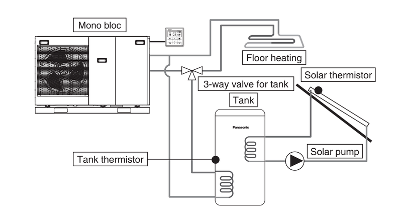

Waarom een hybride warmtepomp?
Klinkt voor mij meer als zet een Panasonic monoblock (heeft geen binnenunit) warmtepomp neer en sluit die aan op je zonneboiler zodat je daar naast de verwarmingsvraag ook de hygiëneboiler mee kan bijverwarmen. En volgens mij bestaat ook de mogelijkheid om de zonneboiler in te zetten voor het verwarmen van je huis, maar daarvoor zou je even de specifieke schema's moeten bekijken.
  • Heronimo
  • Laatst online: 21:00
Dus bijvoorbeeld een van onderstaande schema's:
Afbeeldingslocatie: https://tweakers.net/i/8eZztRin4xG7fj_Fvlsg3aQPROs=/800x/filters:strip_exif()/f/image/UYuYueyXgXPzxiNNsMY9grjV.png?f=fotoalbum_large
Afbeeldingslocatie: https://tweakers.net/i/2SA390M7CPyJvBgXANM5Pl3c8zc=/800x/filters:strip_exif()/f/image/c2Pn0EOS3hZBbt6pYsJZaVYl.png?f=fotoalbum_large
