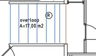

De vloer van onze opbouw blijkt 2cm hoger uit te komen dan de bestaande verdiepingsvloer van onze woning. Indien mogelijk zou ik graag de vloer doorleggen en dus geen gebruik maken van een drempel(tje) of overgangsprofiel.
Wat voor opties zijn er om de vloer over het blauwe gebied tot de rode lijn (2,8 meter) 2 cm te laten oplopen zodat we geen drempeltjes en/of overgangsprofielen nodig zijn? Is dit haalbaar met egaline?

  • Droogtrommel90
  • Laatst online: 24-09 08:03
Bedankt voor alle reacties en mogelijke oplossingen.
Hierbij een plattegrond van de gehele bovenverdieping, dit verduidelijkt wel het e.e.a.
Bij de rode lijn is de vloer dus +- 2 cm hoger, dit verschil zou ik graag opgevangen zien worden (indien er een goede oplossing voor is) over het blauwe vlak (2,8m x 2.0m). De rest van de bestaande verdiepingsvloer blijft zoals het is.
Bij het begin (en einde) van het blauwe vlak dient het laminaat dus in een kleine hoek gelegd te worden. Trekt laminaat dat over het algemeen?
