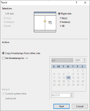

Daar moet toch minimaal /NOCOPY en /DCOPY:T bij?
Overigens zou ik hiervoor Beyond Compare gebruiken, die heeft een Touch-commando waarmee je timestamps kan overzetten van A naar B.
Afbeeldingslocatie: https://tweakers.net/i/Pr88Nb0kOLXYLtR9G0EhTzeOzO0=/full-fit-in/4000x4000/filters:no_upscale():fill(white):strip_exif()/f/image/dKZRqw4dQzZRgY0CoUrfVPeP.png?f=user_large

nescafe schreef op woensdag 14 juli 2021 @ 09:58:
Thanks wellicht kan ik daar wat mee zonder de boel te slopen. Anders probeer ik het eerst wel even in een subdirectory oid. In de basis heb ik alleen date created nodig.
Update: ondertussen een keer geprobeerd maar dit werkt helaas niet. Lijkt erop dat hij alleen let op date modified en die stond al goed. De date created wordt niet aangepast (paar keer geprobeerd, ook als administrator).
Via Robocopy kreeg ik skipped dirs.
Heb het nu semi handmatig gedaan met BulkfileChanger door bij de mappen de date created to overschrijven met de date modified. Die laatste is van origine enkele seconde later dan de created, maar dat is niet zo erg. Het gaat erom dat er bijvoorbeeld maart 2019 staat en geen 2021.
