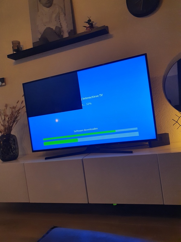

Hallo,
Ik heb sinds een kwartiertje een 4kant blok in me tv scherm. Het lijkt op de PIP functie maar deze krijg ik niet uit.
We hebben al een reset gedaan en dit werkte niet.
Als ik iets anders opzet zie ik er wel kleuren in dus er is niks kapot, maar speel ik iets af komt het vlak terug. Onder een foto.
Het gaat om:
1TelevisiesSamsung UE55KU6020 Zwart€ 0,-€ 0,-
Iemand nog ideeën?
Afbeeldingslocatie: https://tweakers.net/i/BRldqk2sv8USwbSR8Z9wbjzt1oQ=/x800/filters:strip_icc():strip_exif()/f/image/Az9fzrjKSz3KJC88DWUyzcQW.jpg?f=fotoalbum_large
  • n9iels
Wat gebeurd er als je iets anders afspeelt dan TV zoals YouTube, zie je het vlak dan ook? En heb je al een andere kabel geprobeerd?
Hoe bedoel je precies? 1 gekleurd vlak?
[ Voor 8% gewijzigd door n9iels op 13-07-2021 20:42 ]

Bij Netflix via KPN doet die het ook.
Via videoland op de smarttv doet die het ook. Alleen als ik iets zoek werkt het wel want dan is het blok weg, dus zie ik alle kleuren daar enzo.
YouTube specifiek niet geprobeerd heb hem nu even van t stroom

Ik zou een fabrieksreset uitvoeren, de software is duidelijk in de war:
https://www.samsung.com/n...deo/hoe-reset-ik-mijn-tv/

Uit eindelijk heeft 10 min van het stroom af geholpen en is het nu verholpen. Wel vreemd, maar het werkt weer allemaal
Bedankt allemaal!
