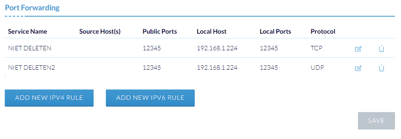

Afbeeldingslocatie: https://tweakers.net/i/BlWqRYg6q5G-JmV7e3QnZ5FCiTc=/800x/filters:strip_exif()/f/image/WhpsvOqy89308hBMtFDyY8T1.png?f=fotoalbum_large
Afbeeldingslocatie: https://tweakers.net/i/Bo0jeW4nS5cVNCPRU23U8geDc4c=/800x/filters:strip_exif()/f/image/o7KWMcpAo45EmYSZ7O2F0AlL.png?f=fotoalbum_large
Dit zijn de ports die ik open heb gezet. het werkt op dit moment nog steeds niet ga het morgen avond weer proberen als jullie een oplossing weten anders geef ik het echt op xD.
Bovenste foto is de modem met 2 port forwards en de onderste foto is de boven router met 1 port forward. (moest CTRL+A doen bij de onderste foto omdat mijn router witte tekst op een witte achtergrond heeft :?)

Tja, met port 12345 gaat 't nooit werken, natuurlijk
QnJhaGlld2FoaWV3YQ==
  • tedkeijzer
  • Registratie: September 2018
  • Laatst online: 23-07-2022
Brahiewahiewa schreef op woensdag 14 juli 2021 @ 07:10:
Oh hahaha zie het nu pas... heb de hele tijd 25565 gebruikt maar we gingen als laatste mogelijkheid even kijken of het via een andere poort werkte :)
