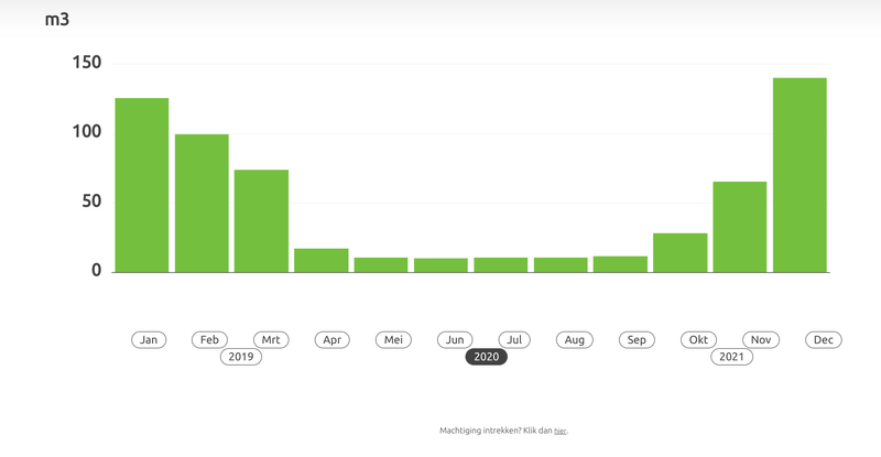

Sinds een paar dagen knaagt er al iets bij mij. En dat heeft alles te maken met de meterstanden die aangegeven worden op onze slimme meter.
Even een situatieschets:
Als gezin van 4 verbruiken wij al jaren gemiddeld tussen de 1.000 en 1.100 kuub gas, dit is nooit anders geweest. Ik kijk normaliter 2 keer per jaar naar de meterstanden, maar sinds de plaatsing van een slimme meter kijk ik er wat vaker naar. Ik heb de slimme meter via een P2 verbinding met een hub verbonden, die mij,op kleine schaal, inzicht geeft in ons dagelijks verbruik.
Begin dit jaar ontving ik de eindafrekening over de 12 maanden er voor en de standen plus het verbruik zagen er goed uit. Dit was over de periode september 19 tot oktober 20.
Nu had ik enige tijd niet naar de meter gekeken, lees : een paar maanden, en tot mijn verbazing stond mijn gasverbruik een week terug al op 1030 kuub...met dus nog enkele maanden in het verschiet.
Ik heb mijn app van de hub er bij gepakt en deze gaf voor 1 dag in de maand Mei een verbruik van 443(!?!?!?) kuub gas aan.
Daar opvolgend heb ik ingelogd bij Essent, de energieleverancier, om te achterhalen of dit wel klopt. Helaas zijn er sinds maart dot jaar geen uitleesmomenten (?!?!?!?!?) meer geweest.
Voordat ik Essent morgen in blinde paniek en met schorre overslaande stem vol agressie ga bellen...heeft 1 van jullie iets vergelijkbaars meegemaakt? Het verbruik was voor 1 enkele dag zeer, zeer hoog en de opvolgende dagen lag deze weer netjes op een normaal gemiddeld verbruik van 0,8 kuub. Een gaslek hebben wij niet gehad, er is geen andere nieuwere apparatuur in huis...wat kan dit zijn?
Wabbawabbawabbawabba

Even afgezien van die 443, het is normaal dat als je een contact van 20 oktober af hebt je nu al bijna op het maximum zit.
In juni gebruiken wij 10m3, in januari 200. van april tot en met september staat de verwarming sowieso niet aan en ook begin oktober is dat vaak nog erg weinig wat hij moet doen. Dus je tussenstand nu vind ik niet zo raar, dat hij wat hoger is dan andere jaren ook niet. De kou was niet extreem, maar het duurde wel tot ergens april/mei voor de verwarming dit jaar echt definitief uit kon. Vorig jaar al half maart.

Afbeeldingslocatie: https://tweakers.net/i/tZLV4U6E93Jlz6jSJ6zQ2oN2nbQ=/800x/filters:strip_exif()/f/image/UANsczeMX9dfuYSXbrUggs9c.png?f=fotoalbum_large
En als je dan weet dat de helft van de oktober waarde in de laatste 10 dagen valt (dat jaar iig) dan zie je dat je minder dan 5% pakt in de periode van nu tot aan 20 oktober.

Die 443 past gewoon niet in je totaalstand nu. Dat moet echt een weergave fout zijn. Anders zou je dus maar 600 kuub gebruikt hebben vanaf oktober tot nu toe, terwijl dit voor (bijna) iedereen een jaar is met een wat hoger verbruik dan de jaren hiervoor. (onder gelijke gebruiksomstandigheden.)

Kun je in die hub ook eens kijken naar de maanden voor de 443 meting? Als je daar de metingen mist dan heeft de hub misschien een paar maanden geen goede metingen kunnen doen, en is hij in mei weer gaan werken, en toen in 1 keer bijgewerkt met wat hij gemist heeft in de voorgaande maanden.

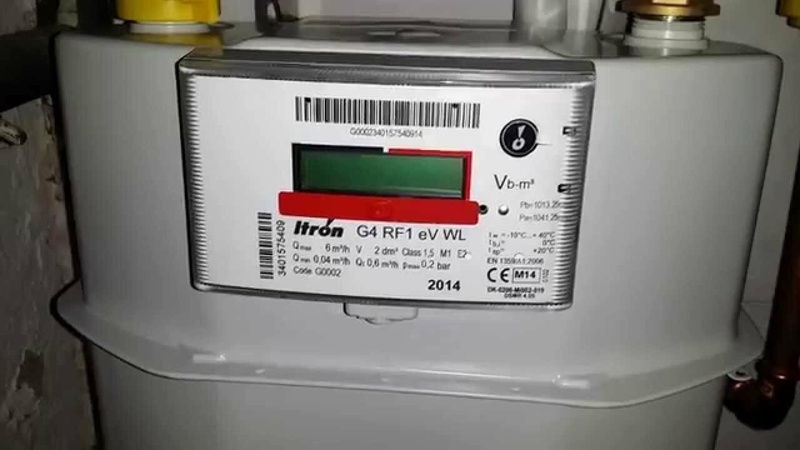

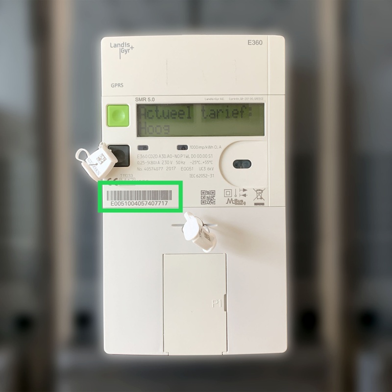

Even ter info : Dit hangt er in mijn huis (foto's niet van mij, maar zelfde apparatuur)
Afbeeldingslocatie: https://tweakers.net/i/woBSNT7-lIF5Dje3fEE1TuYr1sw=/800x/filters:strip_icc():strip_exif()/f/image/2OLYgbWOBkDe5dk6xlnNjSHY.jpg?f=fotoalbum_large
Afbeeldingslocatie: https://tweakers.net/i/4gmOqinHF0lom49e6myTezi7aOw=/800x/filters:strip_icc():strip_exif()/f/image/I5z9NOCrQ6hpUdKO7gEdepNd.jpg?f=fotoalbum_large
