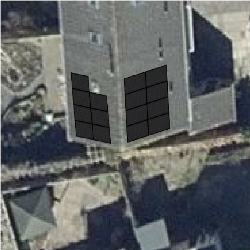

Het gaat in ieder geval om een Oost/West opstelling
Afbeeldingslocatie: https://tweakers.net/i/IY8dz5-AiRneayydsJ3OZQ9vm2I=/x800/filters:strip_icc():strip_exif()/f/image/W8ZrjZzFPpMVrZJVUXVlrE18.jpg?f=fotoalbum_large
Beschikbare (dak)ruimte
Geschatte maten: Breedte 4,5, Lengte 5,5.
Geschatte hellingshoek : 35 graden

Kun je het dak nauwkeuriger opmeten? Wellicht past er op West ook een combinatie van 3x landscape, 3x portrait (naast het dakraam) en 3x landscape.

@timovd Bedoel je dat ik beter 9 panelen op West kan leggen en dan nog 5 op Oost uitgaande van 14 panelen ?

@Eurionair nee, 9 + 8.

@timovd Aha , dat is onder het motto "leg er zoveel als mogelijk op" of heeft dat nog andere voordelen ?

@Eurionair vooral om je dak zo vol mogelijk te leggen. Een paar panelen er bij is relatief goedkoop.

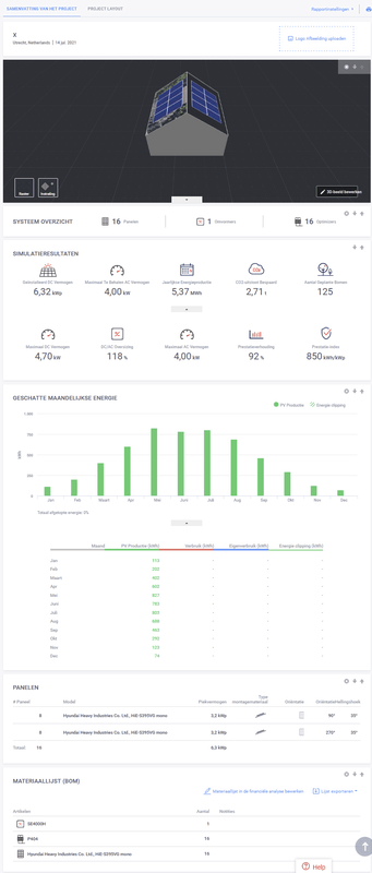

@Ronald @timovd Vandaag de aanbieder met de Hyundai panelen gevraagd wat het zou betekenen als ik 16 panelen ipv 14 wil leggen.
Blijken er toch wel wat consequenties aan te kleven. Zo gaf men aan dat mijn meterkast met 1fase dan niet meer geschikt zou zijn en dat zou moeten worden omgebouwd naar 3fase.
Daarnaast zie ik nu op de offerte ook een nieuwe omvormer verschijnen namelijk de SE 6K Solar Edge met Lan. Dus prijstechnisch heeft het nogal wat gevolgen want met een nieuwe meterkast en andere zaken die erbij komen wordt de offerte een kleine 1400 euro duurder.
Overigens had ik de kwestie van de eerder aangegeven omvormer SE 5000 HD ter sprake gebracht. De verklaring voor hun keuze was dat zeg maar midden op de dag zowel Oost als West behoorlijk volle bak draaien dus dat moest de omvormer aan kunnen. Tevens werd aangegeven dat de richtlijnen van Solar Edge worden aangehouden v.w.b. de keuze van de optimizers. Op de nieuwe offerte met 16 panelen staan overigens wederom de p401's.
Oké, een 3fase meterkast is niet persé weggegooid geld maar het maakt de 2 panelen extra wel wat duur op deze manier.

Afbeeldingslocatie: https://tweakers.net/i/oLNe6it-1SUjucCT2yUFNy1FMs0=/x800/filters:strip_exif()/f/image/Vav6J3HPtJGFW7lFb9v10JUn.png?f=fotoalbum_large
I rest my case.
[edit]
I really should rest my case:
https://www.thomasberger....w2=3160&temp_coeff2=-0.48
[edit2]
Zelfs op een SE3500H nog dezelfde opbrengst projectie... Op een SE3000H verliest je op de projectie 80kWh met wat gemopper. Alleen op SE2200H is het een ongeldig ontwerp.
[ Voor 36% gewijzigd door Ronald op 14-07-2021 22:01 ]

@Ronald hmmm, mijn vertrouwen in deze aanbieder is wel aan het dalen met deze info.
Ik realiseer me nu wel dat mocht er in de toekomst een reden zijn om 3fase nodig te hebben dan moet er klaarblijkelijk ook een andere omvormer komen. Dat zou een reden kunnen zijn om te overwegen de meterkast mee te nemen.
Ik ga de aanbieder confronteren met deze info.

Wat @Ronald schrijft.
Die 2 x 8 panelen oost west gaan prima op dat 4 kW enkelfase model. (@Ronald heeft een simulatie met SolarEdge designer geplaatst, zou je verkoper ook eens moeten doen ipv dat domme advies)
Een 3 fase SE model is juist het allerdomste dat je kunt doen met 2 x 8 panelen omdat je dan een best groot deel van de dag met optimiser clipping te maken krijgt. (ipv +/- 380 V DC heb je dan namelijk +/- 750 V DC nodig)
Sowieso geen 3 fase SolarEdge kiezen met jouw dak.
Dit advies bewijst dat je verkoper niets van SolarEdge snapt. Uberhaubt niets van omvormer selectie bij oost-west orientatie. Ik zou hard weglopen bij die partij. Ik krijg letterlijk buikpijn en jeuk van zulke verkopers. Bah! Nog niet eens met P404 (dan werkt het nog steeds niet top maar tenminste een stuk minder slecht)
2 x 7 panelen met P401 en een enkelfase omvormer is wat betreft optimiser voltage clipping echt op het randje. P404 is dan een logischer keuze maar hoeft wat mij betreft niet perse.
Bij 3 fase SolarEdge en P401 moet je minstens 13 panelen per dakvlak hebben om het goed te laten werken (en dan heb je nog erg weinig speelruimte voor schaduwmanagement).
Bij 3 fase SolarEdge en P404 of P505 zou je, als je geen schaduwmanagement nodig hebt, kunnen kiezen voor 9+9 panelen.
Maar goed, ook bij 9+9 panelen heb je geen 3 fase omvormer nodig, is dus onzin.
Mijn advies bij jouw dak. Tot en met 10+10 panelen van 395 Wp gaat nog zonder veel aftoppen op een 5 kW enkelfase model. (of het nu een string omvormer is of SolarEdge).

Maar even een heel ander dingetje waardoor ik het lastig vind om offertes te vergelijken.
Zo heb ik nu dus bijvoorbeeld 2 offertes:
14*370WP Rec Alpha = 5180WP , verwachte jaar-opwekking is 4264 kWh , komt neer op 17,6% verlies
16*390WP Hyundai = 6240WP , verwachte jaar-opwekking is 4378 kWh , komt neer op 29,8% verlies
Stel dat het legplan voor zover mogelijk hetzelfde zou zijn dan ondervinden de panelen dezelfde omstandigheden qua schaduw , zonlicht , etc...
Ik zou dan denken dat de echte opbrengst nagenoeg gelijk zou moeten zijn ongeacht wat er in de offerte als schatting vermeld wordt.
Welke redenen zouden er dan nog kunnen zijn waarmee dit verschil verklaard kan worden ?

Appels en peren indien niet afkomstig van dezelfde software helaas.

Dus met dezelfde software zouden de schattingen heel dicht bij elkaar moeten komen ?
PV Output
  • Ronald
  • Laatst online: 02:42
Zelfs dat kan afhankelijk zijn van de software. Zijn de daadwerkelijke eigenschappen van de panelen gemodelleerd, hoe goed is de schaduwsimulatie gedaan. De gratis tools (Sunny design en SolarEdge designer) zijn vrij belabberd. Er is ook (pittig) betaalde software... dus... Weinig over te zeggen ;)

Ok , maar stel met dezelfde software met exact dezelfde parameters met de paneel-eigenschappen correct gemodelleerd en een identiek legplan , kan het verschil dan zo groot zijn ?

Zeker in de eerste jaren merk je per Wp nauwelijks verschil tussen REC en Hyundai. Mogelijk is er alleen verschil in temperatuur coëfficiënt.
In de laatste jaren is er mogelijk verschil in degradatie. Maar mogelijk ook niet.
Ook al zijn dure panelen beter, dat wil niet zeggen dat je de meerkosten terug verdiend. Maar dure panelen zien er vaak ook beter uit, dat zou ook een reden kunnen zijn.
Of als je gewoon graag het beste koopt. Prima toch?
  • Ronald
De offerte met de REC panelen is - voor een SolarEdge/REC systeem - gewoon erg scherp. Die prijs/kWh hebben we vaak genoeg langs zien komen met goedkope panelen ala Longi.
De REC gaan voor €280/stuk, Hyundai €180, Longi €130 (allen incl btw), Eurener niet te vinden... Maar iets vergelijkbaars als de Longi gok ik.
De REC hebben op harde specs en garantie een (klein) streepje voor... We hebben als leken niet de tools om echt te kwantificeren hoeveel...
Voel je je er goed bij, doe dat. Veel beter kun je panelen niet krijgen... (Maar vraag voor de zekerheid even of het met p404 kan, volgens mij en SE designer wel... )

Zit momenteel nog in een discussie met een leverancier voor de Hyundai HiE-S395VG panelen en die blijft bij hoog en laag beweren dat dit paneel niet kan i.c.m. p404.
Zelf had ik 'm er al op gewezen dat SE Designer die combi prima vindt en daarnaast had ik met googlen deze site gevonden waar die combi gewoon wordt aangeboden.
Hoe dan ook , zij blijven bij hun mening en bieden dus de p401 aan. Ik moet zeggen dat ik verder eigenlijk best gecharmeerd ben van hun offerte maar gezien de opmerkingen hier hik ik wel tegen die optimizer-kwestie aan.
Nog even ter info , het gaat hier om een 2*8 panelen is oost/west opstelling
Dus:
Wat kan ik nog meer aandragen om hun te overtuigen ?
Is het nou echt zo belangrijk om de p404 erbij te hebben ?

Met 8 panelen per zijde neemt de noodzaak van p404 sterk af. Dan heb je een systeem wat in letter en spirit voldoet aan de SE designrichtlijn.
Heb je ook nog weinig schaduw dan zijn eigenlijk geen problemen te verwachten (Er mag zonder afhankelijkheid van de andere kant al bijna anderhalf paneel wegvallen) Hoe de panelen zich precies gedragen in schaduw durf ik niet te zeggen; het zijn Shingled panelen - en dat is vrij uitzonderlijk - zeker op dit prijspunt (Sunpower/REC zijn de andere voorlopers met Shingled technologie)
Verder specsheets naast elkaar leggen:
https://cdn.webshopapp.co...aredge-p300-p505-powe.pdf
https://cdn.webshopapp.co...dai-m6-shingled-vg-60.pdf
Specs zijn het krapste op vermogen en stroom: Vermogen bij STC is met 395W minder dan 405W, en Isc is met 10.92A minder dan 11A
