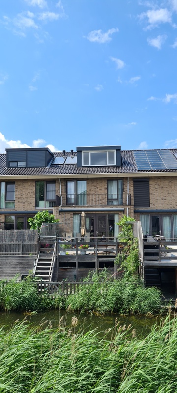

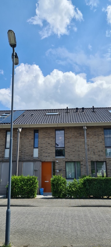

Beschikbare (dak)ruimte
De maten staan (geschat op basis van dakpannen tellen) op 1 van de plaatjes (breedte is 5,5m), de dakkapel heeft 355x300cm beschikbaar (de maten van de dakkapel op het plaatje zijn gebaseerd op interne afmetingen).
Op de foto van boven is dus niet de dakkapel zichtbaar.
Schaduw
Alleen de panelen die onder de dakkapel zouden kunnen liggen hebben mogelijk last van schaduw.
Jaarverbruik
+4500kw
Huidige elektriciteitsaansluiting
3x 16A
Budget en doel
Geen budget, doel is maximaal rendement halen met het idee dat energieverbruik zal toenemen door o.a. airco.
