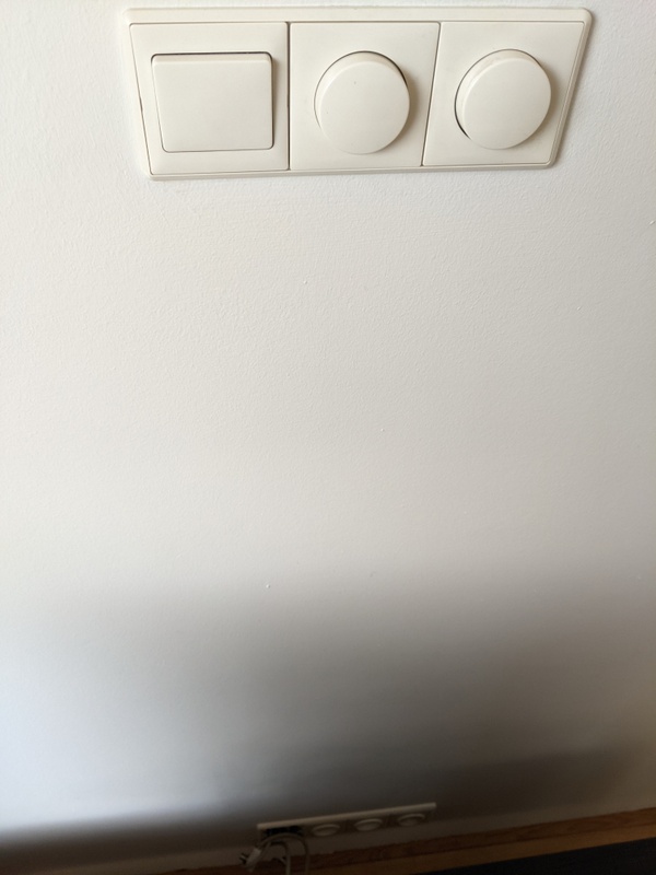

Bij een wand werken mijn stopcontact (3x), een lichtschakelaar en dimmers (2x) plots niet meer. Dit ligt niet aan een stop die doorgeslagen is, en ik heb bij een dimmer de zekering vervangen. Weet iemand hier waar ik moet beginnen om te zoeken wat het probleem is? Foto van de wand is toegevoegd.Afbeeldingslocatie: https://tweakers.net/i/9uFce79q5wJjkcw83v5oEIgrYAQ=/x800/filters:strip_icc():strip_exif()/f/image/LwteZqmrKR6QgOuwuh6fnu0q.jpg?f=fotoalbum_large

Je kan controleren of de stekkers er nog in zitten? ( Wel stroom eraf )
Maar als ik jouw TS bekijk dan zou ik zeggen vraag om hulp. ( Iemand die bij jou fysiek komt kijken in huis )

Draad losgeschoten in de centraaldoos?
Is het 1 groep, of zit er meer op deze groep dat wel werkt? Misschien iets mis met de stop?

meenkdrie schreef op maandag 12 juli 2021 @ 19:01:
Er zit meer op deze groep, wat wel werkt.

amdfan112 schreef op maandag 12 juli 2021 @ 19:03:
Dan verwacht ik ergens een losse draad.

Wanneer is het gemonteerd/wie heeft het gemonteerd? Een losse draad kan altijd als het niet deugdelijk is aangesloten?

amdfan112 schreef op maandag 12 juli 2021 @ 18:53:
..en ik heb bij een dimmer de zekering vervangen.
Was deze ook daadwerkelijk gesprongen?

Nielson schreef op maandag 12 juli 2021 @ 19:18:
Nee, was voor de zekerheid.

Met een spanningszoeker de aanvoer controleren. Als die in orde is zit je probleem ergens in het laatste stuk waar je in hebt zitten prutsen.

Schilderijtje opgehangen of lamp opgehangen?

De foto van het schakelmateriaal helpt in ieder geval niet. Open de boel, dan zien we wat. Maar omdat je dat zelf nog niet bedacht hebt kun je beter iemand die dat wel kan bedenken even laten doen.
