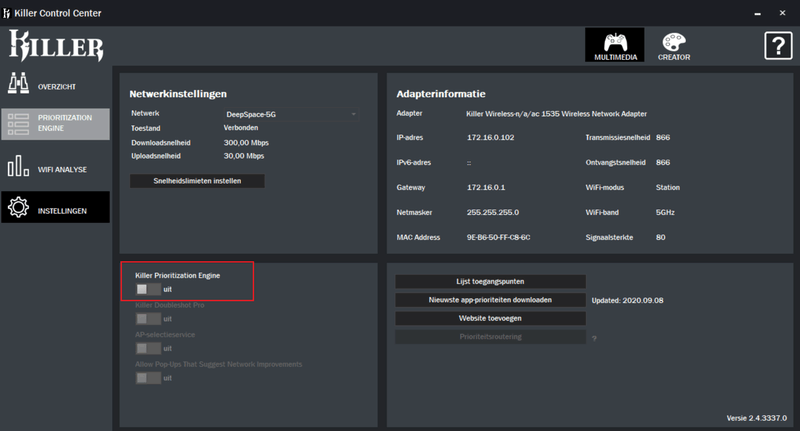

Misschien een vreemde vraag wat betreft dit probleem, maar ik zie dat jij een Dell XPS hebt. Heeft deze toevallig een Killer Wifi chip?
Ik heb zelf namelijk ook last van een herstartend modem. Al van alles geprobeerd, modem in bridge, modem niet in bridge, modem vervangen, AOP vervangen, kabels vervangen, noem maar op. Er is een manier hoe ik het altijd kan reproduceren: dat is op mijn werklaptop, een Dell XPS 17, een aantal pagina's snel achter elkaar verversen. Op geen enkele andere laptop of machine kan ik dit probleem reproduceren, en ik heb op het Ziggo forum al vergelijkbare meldingen gezien.
Laatst een weekje vakantie gehad en de hele week nergens last van gehad. Enigste verschil met de week daarvoor: ik gebruikte mijn persoonlijke Asus laptop en mijn XPS stond uit. Heel toevallig begon het probleem ook rond de tijd dat ik deze laptop binnenkreeg.
Nu blijkt een collega precies hetzelfde probleem te hebben. Ook een XPS, ook een Killer chip. Ik ben niet zo van het anekdotisch bewijs, maar het begint langzamerhand wel heel erg te lijken op een probleem met de connectboxen en deze wifi chip.
Nu weet ik dat die Intel Puma chipsets in die modems redelijk wat issues hebben, met name met kleine TCP pakketten. Het zou in theorie iets kunnen zijn met de manier waarop deze wifi chips met hun verbindingen omgaan.

Mijn Dell is ook niet rechtstreeks verbonden met de connectbox, maar met mijn Asus router. De connectbox staat in bridge mode. Toch heb ik dit probleem alleen als ik mijn Dell gebruik.
Ik vond het in eerste instantie ook raar. Maar de Puma chipsets hebben ook issues met bepaalde type TCP packets. De bridge is softwarematig, dus uiteindelijk moet de firmware de pakketten afhandelen.
Het zou dus kunnen dat de killer op een bepaalde manieren met packets omgaat die het modem niet leuk vind.

Ik heb voor de zekerheid alle QoS features zowel op mijn router als Dell XPS laptop uitgezet. Blijkbaar was er voor de Killer 1535 sinds vorige week driver update van Dell. Die ook maar gelijk geïnstalleerd. Tot nu toe lijkt de verbinding stabiel.
Afbeeldingslocatie: https://tweakers.net/i/O7NN_jVyAEZDrtpsyp-wdWtOEIY=/800x/filters:strip_exif()/f/image/rCJDzIZl4Us0sfpnPWrQXrgB.png?f=fotoalbum_large
Afbeeldingslocatie: https://tweakers.net/i/7nNjrMD6ArYMmN32E5kw8eiZdy4=/800x/filters:strip_exif()/f/image/BuDvoR6CA4ZSY4NqJaqlhUN6.png?f=fotoalbum_large

Bij mij lijkt het nu ook veel stabieler, van 10 reboots op een dag naar misschien 1 gegaan. Er komt vandaag nog wel een kabelmonteur die de boel beter zou moeten kunnen meten, dus ik ben benieuwd.
Als test had ik gisterochtend die killer prioritization engine eens uit gezet, geen reboots gehad van het modem. Hoewel dat moeilijk in te schatten is, omdat de frequentie van reboots al omlaag was gegaan. Zojuist die prioritization engine maar weer aan gezet, niet dat er een conclusie aan gehangen kan worden.

Ik heb ook een Dell XPS met killer chip, en inderdaad, als ik op de Dell werk, gebeurd het elke 5 min. Het moet haast wel iets zijn met een bepaalde packet
Ik ben er niet geheel in thuis, maar als de reset voorkomt als je op die laptop/computer werkt dan eens een wireshark mee laten lopen, misschien dat je zo iets kunt zien?
  • Stemis
  • Registratie: Juli 2013
  • Laatst online: 00:52
ge-flopt schreef op vrijdag 8 oktober 2021 @ 11:16:
Dank voor het meedenken!
Ik zou zelf ook wel benieuwd zijn welk pakketje dit nou triggerd in de modem!
Ik heb inmiddels al meerdere keren contact gehad met Ziggo. Het ligt dus inderdaad aan de Killer Chip in de Dell XPS en het probleem is bekend bij Ziggo.
Het probleem is gewoon ontzettend lastig te debuggen want het gebeurd niet altijd. Daarnaast heb ik er al aardig wat tijd aan besteed maar heb wireshark nog niet geprobeerd.
De ultieme oplossing is het swappen van het modem met de zakelijke Ubee variant. Echter kan dit niet via de klantenservice, deze mensen snappen niet waar je het over hebt. Voor andere mensen die dit ervaren: maak een post aan in het Ziggo community forum, en de mods zullen je helpen met de modem swap als dat nodig is.
Bij mij zijn de problemen een stuk minder na de laatste update van de Killer software die uitgekomen is, dus ik kijk het nog even aan.

In de ijd dat Killer nog aan Rivet Networks toebehoorde hadden die een mooi removal tool voor alle Killer meuk, en een "driver only" pakket. Zo kon je alle Killer zooi (software, controller en services) deactiveren, en de Killer netwerkadapters van een versimpelde driver voorzien.
Nu weet ik niet of Intel ook zoiets aanbied. Misschien het proberen waard.
Mijn MSi laptop kwam oorspronkelijk met een Killer 1550i. Meteen vervangen door een reguliere Intel AC9560 en vervolgens door een AX210. Voor de Killer E2500 LAN adapter gebruik ik een "driver only" install.
