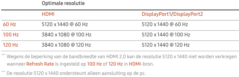

Ik sta op het punt om een ultra-wide aan te schaffen in de trend van pricewatch: Samsung C49RG90 Zwart Nu zou ik graag te weten komen hoe ik kan zien of mijn PC die resolutie zonder problemen aan kan.
Ik heb al op verschillende plaatsen gelezen dat de versie van Displayport belangrijk is, maar ik vraag me ook af of bijvoorbeeld mijn GTX 1080 (desktop) en Nvidia Quadro T1000 (laptop) de maximale resolutie en refresh rate aan kunnen.

Zowel de GTX1080 als de Quadro T1000 ondersteunen DisplayPort 1.4, dus daarmee zouden ze je het scherm met volledige resolutie/refreshrate moeten kunnen aansturen (itt HDMI 2.0):
Afbeeldingslocatie: https://tweakers.net/i/RjHgXN_FIoyKrMaC-aKXpFXbeHw=/800x/filters:strip_exif()/f/image/H6VyQkMPGTOTteYbV0DkIsO2.png?f=fotoalbum_large
Bij je laptop moet je alleen even checken of er daadwerkelijk een directe DP output is vanaf de Quadro, bv via een USB-C poort met DP Alt Mode.

Hoe kan ik die directe output checken? Het betreft een HP ZBook 17 G6. In de system information zie ik dat display port via USB-C ondersteund is en mijn huidig 4K scherm hangt via USB-C aan mijn laptop. Ik neem aan dat dat dan voldoende is?

Ja, dat zit zo te zien wel snor:
Left side
(1) RJ-45/Ethernet
(2) USB 3.1 Gen 1
(1) USB 3.1 Gen 1 (charging)
(1) Security lock slot (sold separately)
Right side
(2) USB Type-C 3 (Thunderbolt 3, pass through support DisplayPort 1.4, USB 3.1 Gen 2, with BC 1.2)
(1) HDMI 2.0b (HDMI port-cable not included; HDMI 2.0b with discrete, 1.4 with UMA)
(1) Stereo microphone in/headphone-out combo jack
(1) Mini DisplayPort 1.4 (Mini DP 1.4 with discrete, 1.2 with UMA)
(1) Power connector
