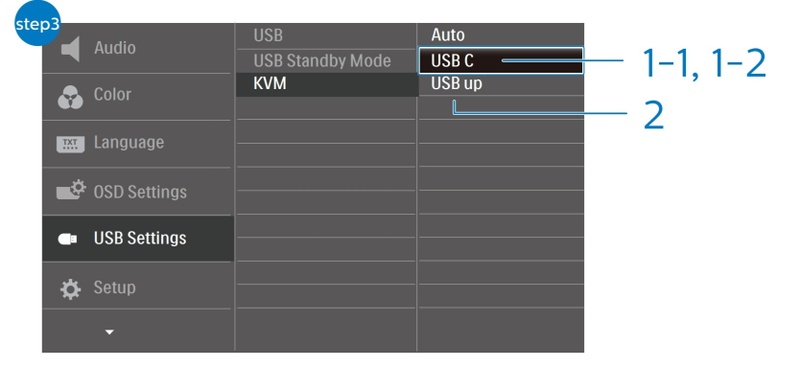

Ik zat even door de handleiding te bladeren. Staat deze instelling standaard wel goed?
Afbeeldingslocatie: https://tweakers.net/i/eb8mnz_McTQvij-wnqpv3SRz4LA=/800x/filters:strip_icc():strip_exif()/f/image/bbYlPCOmAoYQA2INmqmMEchf.jpg?f=fotoalbum_large
Functioneert het scherm überhaupt wel naar behoren over USB-C? Misschien dat je het met de laptop van de buurman kunt proberen?

  • yes de KVM switch staat goed. Overigens heb ik het ook geprobeerd op stand Auto en USB Up
  • Nee ik heb het scherm nog niet pratend gekregen op any laptop. Er komt dus wel een melding zoals in mijn eerste post, dus er zit wel iets van signaal in. Ik zal kijken of ik nog ergens een laptop kan vinden die bewezen wel met andere thunderbolt monitoren werkt.[/i]
  • Omdat ik de USB-C van de Philips dus niet werkend krijg, doe ik nu alles via mijn HP "USB-C mini Dock Q001PR". Die zit dus in de USB-C (Thunderbolt) port van mijn laptop, en stuurt stroom van adapter naar laptop, en video van video naar monitor. Dit is echter niet de gewenste eind situatie ;)

Overigens, voor eenieder die hier nog tegenaan gaat lopen, in het scherm staan de relevante instellingen als volgt:
  • Input: USB C
  • USB Settings: USB op USB3.2; USB standby op Off; KVM op USB C
