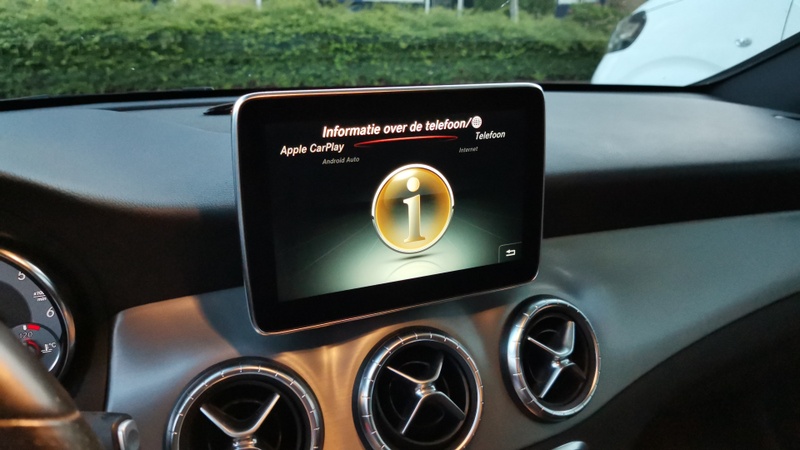

Hi all,
Gister heb ik door een persoon android en apple carplay laten activeren in mijn CLA200.
Nu is het zo dat ik het niet werkend krijg met een android toestel, diverse kabels en andere telefoons geprobeerd.
De beste man had zelf een iPhone en dit werkte dan weer wel in een keer.
In het infotainment systeem bij informatie over telefoon word er alleen gesproken over apple carplay.
Dit terwijl bij de persoon die android carplay voor me heeft geactiveerd bij hemzelf ook android auto zichtbaar is.
Ik kan dus aannemen dat het probleem ergens in de auto zit maar we komen er niet uit waar.
Iemand die enig idee heeft? input wordt zeer gewaardeerd!

Zo te zien heb je geen optie voor Android auto, wel voor Mirrorlink wat eigenlijk het weerspiegelen van je Android telefoon is op je entertainment screen.

Om misverstanden te voorkomen, de persoon is iemand die ik ken en is geen beunhaas of iets dergelijke.
Wat we hebben gedaan is android/apple carplay auto geactiveerd dmv OBD tool, dus niks omzeilen van beveiligingen of weet ik het wat.
Ja we hebben het getest met mijn telefoon, maar hier wil het knopje Android auto niet starten we hebben dus meerdere soorten android toestellen geprobeerd lees: honor p20 pro en samsung galaxy s10 en beide doen helemaal niets.
Zodra we de iPhone connecten via het USB kabeltje werkt het dus wel direct.

Yes dat klopt, meest rechterpoort is voor data transfering en inderdaad android auto staat standaard al geinstalleerd op telefoon.
Heb het vermoeden dat wat karimmm zei waar is en dat de auto geen android ondersteunt en alleen apple.
Vreemd is wel dat de optie in het menu er wel in staat.

Als ik via USB mijn telefoon aansluit vraagt hij inderdaad wat ik ermee wil doen, dus dan geef ik aan bestanden oversturen en niet alleen opladen. Vervolgens gebeurd er niets.
Zonder USB heb ik het eigenlijk nog niet geprobeerd, zal het morgen even checken.
Ik weet niet of dit inmiddels al gelukt is, maar je moet juist kiezen voor alleen opladen. Als je kiest voor bestandsoverdracht wordt je telefoon een mediaspeler en kan je lokale audiofiles uitspelen (alsof je telefoon een USB stick met muziek is). Android auto werkt dan niet meer.
