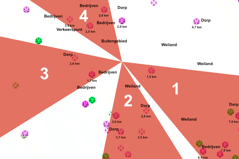

In het buitengebied wil ik 4G gaan inzetten als hoofdverbinding (o.b.v. T-Mobile zonder limiet). Het modem wordt een Pepwave Max Transit Cat 18, oftewel een 4x4 MIMO. De grote vraag is welke antenne(s) daarmee te gebruiken en waar die eventueel op te richten. Bevestiging gaat plaatsvinden aan een paal op het dak, op 5 à 6 meter hoogte.
Allereerst even een kaartje van de omgeving:
Afbeeldingslocatie: https://tweakers.net/i/BRzIuDF0dVgKWcrDLKEbQ4G5y-E=/800x/filters:strip_exif()/f/image/NrniWaUFMQqorlGySFEO5DUk.png?f=fotoalbum_large
In geval van richten, zie ik vier mogelijkheden (zendhoek van 45º ter illustratie; in de praktijk iets meer?):
1. De meest nabije (polder)mast en mocht die uitvallen, hopen dat een van veel verder het opvangt
2. Zoveel mogelijk masten op redelijke afstand, hoewel de dichtstbijzijnde het hele dorp erop heeft zitten
3. Een (drukker gebruikte) mast die nauwelijks verder ligt dan die van optie 1, met een tweede als bonus
4. Niet teveel en niet te weinig vermoedelijk relatief licht belaste masten
Er valt van alles uit te proberen, maar niet het overbelast raken of uitvallen van een mast. :+
Daarbij overweeg ik een dubbele Poynting X-POL2-5G (2x2 MIMO) of een enkele Panorama WMM4G-6-60 (4x4 MIMO). Alles in een is elegant, en wellicht beter omdat de onderlinge positionering dan perfect is. Dit merk lijkt echter een stuk onbekender te zijn. Verder vind ik het lastig op basis waarvan deze afweging te maken.
Nu zou je zelfs kunnen zeggen dat de afstanden klein genoeg zijn om gewoon een stel sterke omni's te gebruiken, zoals een Poynting OMNI-600. Wel typisch iets waar je spijt van kunt krijgen. :F
Een idee dat online zeer gemengde meningen oplevert, is het combineren van een omni met een richtantenne. In theorie het beste van twee werelden, maar wellicht vragen om problemen. Ik begreep in elk geval dat de kabellengte dan precies hetzelfde moet zijn vanwege de timing...
De snelheid die ik zeker hoop te halen is 75/10Mbit met een ping die niet onderdoet voor ADSL. Alles wat het meer wordt—Cat 18 geeft enige hoop—is mooi meegenomen. Stabiliteit gaat daarentegen voor.
Graag jullie input!

Die WMM4G-6-60 is een directionele antenne. Dus daarmee bij uitval een andere mast pakken werkt beperkt, mits die in lijn ligt. Een mast dichterbij, maar buiten zijn ontvangsthoek, zal dan ook niet heel veel doen.
De Poynting X-POL-2G is een 2x2 antenne zoals je al zegt. Dat is jammer, want jouw modem heeft tenminste 4 externe antenne aansluitingen (niet elke 4x4 heeft dat - mijn Huawei B818 heeft bv 4x4, maar 'slechts' 2 externe poorten)
Betere optie zou dan de Mimo-3-14 zijn: https://poynting.tech/antennas/mimo-3-14/
Dat is een 4x4 omni. Netto denk ik dat, als je redundancy tussen masten wilt, meer hebt aan een paar dB minder en een omni dan een richtantenne.
Check wel de windbalasting en kabellengtes. T kan soms handiger zjin om 'm bv op 4m te hangen, dan perse op 6m en weer moeten verlengen. Moet je de hoogte in, dan is een kleine waterdichte kast aan de paal met daarin de modem en dan met UTP naar beneden een betere oplossing dan een lange antennekabel.

DJSmiley schreef op zondag 11 juli 2021 @ 12:28:
Die WMM4G-6-60 is een directionele antenne. Dus daarmee bij uitval een andere mast pakken werkt beperkt, mits tenzij die in lijn ligt. Een mast dichterbij, maar buiten zijn ontvangsthoek, zal dan ook niet heel veel doen.
Er zijn dus wel mogelijkheden om meerdere masten in een keer te vangen, ook met een richtantenne. Ik weet echter niet wat geldt als ver of dichtbij, dus of richting 1 bijvoorbeeld ook prima is met als back-up masten op 6,4 en 7 kilometer, of dat ik beter een hele berg masten op rond de 3 km kan hebben.
Het wordt sowieso 4x4, maar dat kan ook met twee 2x2-antennes.
Daar zie ik eerlijk gezegd niet zo veel in—die is vooral bedoeld om compact te zijn, terwijl het hier om een vaste installatie gaat op een schuur.
Dat zou kunnen, hoewel je met een omni ook meer last hebt van mogelijke storingsbronnen.
Rittal heeft bv mooie outdoor geschikte kastjes die ook met mastbeugels geleverd worden.
Het dak zelf varieert tussen de vier en de vijf meter, en daar komt dan nog een mast op van anderhalf. Beide flatpanels die ik aandroeg kunnen wel wat hebben, maar vergeleken met een omni hebben ze inderdaad veel oppervlak. Die 4x4 is met 50x30 cm een aanzienlijk blok. Zou het helpen om dat te splitsen in de vorm van twee Poyntings (ruimte ertussen, hoewel samen ongeveer even groot)?

Z-Dragon schreef op zondag 11 juli 2021 @ 19:48:
Ik weet niet of meer masten per definitie beter is, of dat het systeem daar onnodig van gaat hoppen. En wat ik dus eerder schreef: je vangt mogelijk ook meer storing.
En welke storingsbronnen zou je dan verwachten? Ieder mobiel netwerk heeft een eigen, exclusief, frequentieblok.
Overigens zou ik gewoon een rondstraler gebruiken en niet met richtantennes aan de gang gaan, en al helemaal niet gestackt. En hou de kabels van en naar de antenne zo kort mogelijk - en natuurlijk ook zo dik mogelijk! Daarom zou ik misschien gewoon eens proberen wat antennes direkt op het modem geschroeft doen, dat kon nog wel eens meevallen.
Ga overigens wel even kijken bij jouw voorkeursmast hoe die aan het de rest van het net verbonden is: als die ook met een straalverbinding aan de rest van het net hangt, is het minder goed ontsloten dan wanneer die BTS een eigen glasvezelverbinding heeft.

Verwijderd schreef op maandag 12 juli 2021 @ 00:12:
Sowieso van andere zenders dan de mast waarmee je verbonden bent. En er gaat een verhaal dat een buurman een versterker zou gebruiken (wat zonder licentie helemaal niet mag, maar ja).
De mast op 1,5 km wordt inderdaad aangestraald door die op 1,7 km, maar dat betekent toch niet per definitie dat je beter op die laatste kunt richten als het zicht op de eerste beter is?
[ Voor 4% gewijzigd door Z-Dragon op 12-07-2021 03:22 ]
^ Wat hij zegt.
Z-Dragon schreef op maandag 12 juli 2021 @ 00:18:
Het netwerk is zo ingericht, dat onderlinge interferentie reeds geminimaliseerd is/wordt. Verder heb je redelijk hoge eisen qua throughput en latency, het lijkt me dat het gebruik maken van een BTS zonder eigen glasvezelverbinding dan niet helpt.
